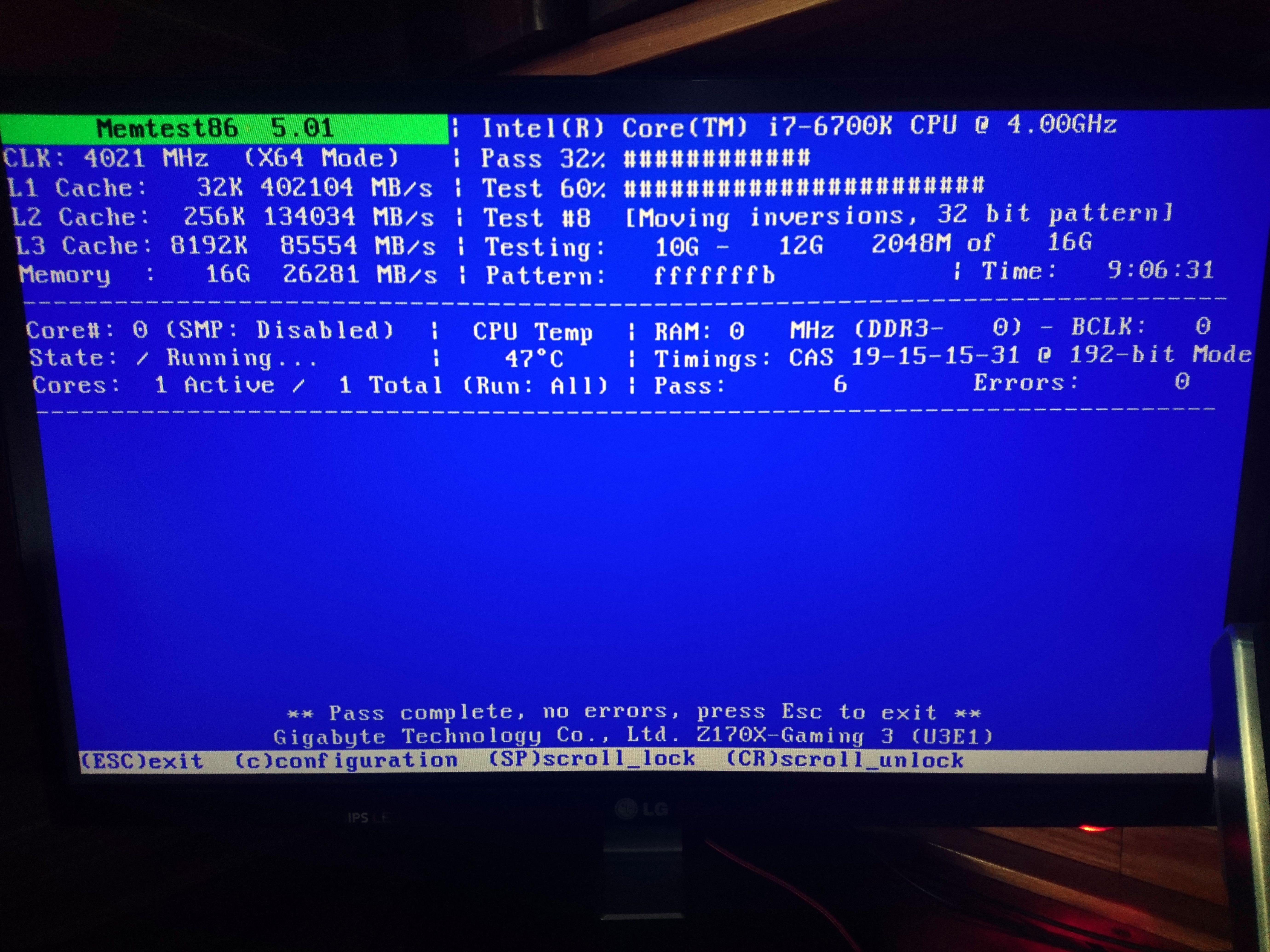

Genauso unerwartet wie das Problem erstmal aufgetreten war, ist es am gestrigen Abend wieder „verschwunden“.. Habe insgesamt verschiedene Belastungstest gemacht, den Overclock wieder reingehauen (mit merkwürdiger weise besseren Temperaturen <60C°), Festplatten-Diagnose Tools durchlaufen lassen und natürlich den MemTest insgesamt 9std lang.[-> KEINERLEI FEHLERERGEBNIS ]
Jetzt weiß ich Hardware bezogen noch weniger als am Anfang .. Im Screenshot vom MemTest verwundert mich nur warum dort „DDR3“ aufgeführt ist nicht DDR4
Hättet ihr noch ein paar Ratschläge? Anderes Netzteil konnte ich leider nicht erlangen und einen Ram-Wechsel hatte ich mir erspart weil ja alles funktioniert hat ( ⚆ _ ⚆ ) DSC_0472.jpg
