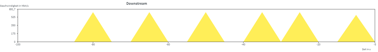

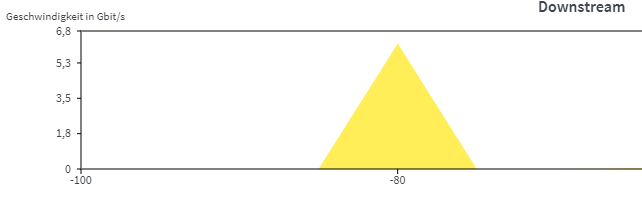

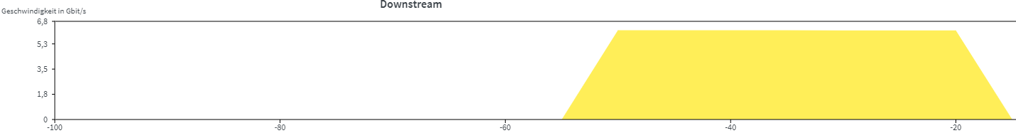

durch Zufall habe ich auf den Online-Monitor meiner FritzBox 6591 gesehen - 2,2TB Traffic den letzten Monat.
Diesen Monat sind es bereits knapp 500GB.
Auf den Screenshots sind in regelmäßigen Abständen diese Spikes im Downstream zu sehen, während des Schreibens des Posts auch einer mit knapp 6Gbit/s :freak:.

Wobei da ja schon irgendetwas schief läuft da ein Peak von 6,8 Gbit/s technisch an deinem Anschluss ja gar nicht möglich ist.

Wenn ich mir das aber so ansehe, glaube ich eher an einen Bug :lol:

Ich habe fast die gleiche Konstellation, auch den CableMax mit 1GBit und auch eine 6591, nur die gemietete mit der 7.27 Firmware. Ohne diesen "Bug". Ich würde auch mal einen Neustart ins Auge fassen, vielleicht ist es dann weg. Ein Fehler ist es bei 6Git und mehr auf jeden Fall, das Bietet Vodafone nämlich gar nicht an
Ist die Paketbeschleunigung an? Die sorgt schon mal für Messfehler im Onlinemonitoring. Achtung: Ohne Paketbeschleunigung wird die Box den Anschluss vermutlich nicht ganz auslasten können. Ich schätze, bei 4 - 500 MBit/s ist Schluss.
Ansonsten empfehle ich einen Paketmittschnitt. Den kann die Box ja auch erzeugen, und dann kannst du dir im Wireshark ansehen, was da über die Leitung geht.
