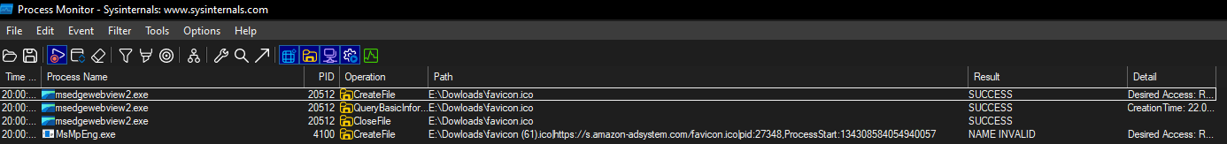

RaRchen schrieb:
Lade dir Microsoft Process Monitor herunter! (Das Programm zeichnet alles auf was Windows gerade macht)
Dann mache Folgendes:
  1. ProcMon als Administrator starten.
  2. Die Aufzeichnung zunächst stoppen (Strg + E).
  3. Die vorhandenen Einträge löschen (Strg + X).
  4. Einen Filter setzen:
    • Path → contains → favicon.ico → Include
  5. Die Aufzeichnung wieder starten (Strg + E).
  6. Warten, bis der nächste Download passiert
Ich hab das Problem auch. Hab mal den Process Monitor runtergeladen, und es ist bei mir wohl ein Zusammenspiel von MsMpEng.exe und msedgewebview2.exe. Wobei ich mir nicht sicher bin, ob ersterer vielleicht das Ding nur geprüft hat, da er zu Windows Defender gehört. Dennoch keine Idee, wieso das überhaupt runtergeladen wird.
Wenn ich das richtig verstanden habe, lässt sich msedgewebview2 nicht deaktivieren, weil das von manchem Programmen verwendet wird?
Lian1108 schrieb:
Gemacht wie beschrieben...anscheinend gehört "sclhelper.exe" zu „Syscleaner“. Gesucht, Gefunden und sofort deinstalliert.

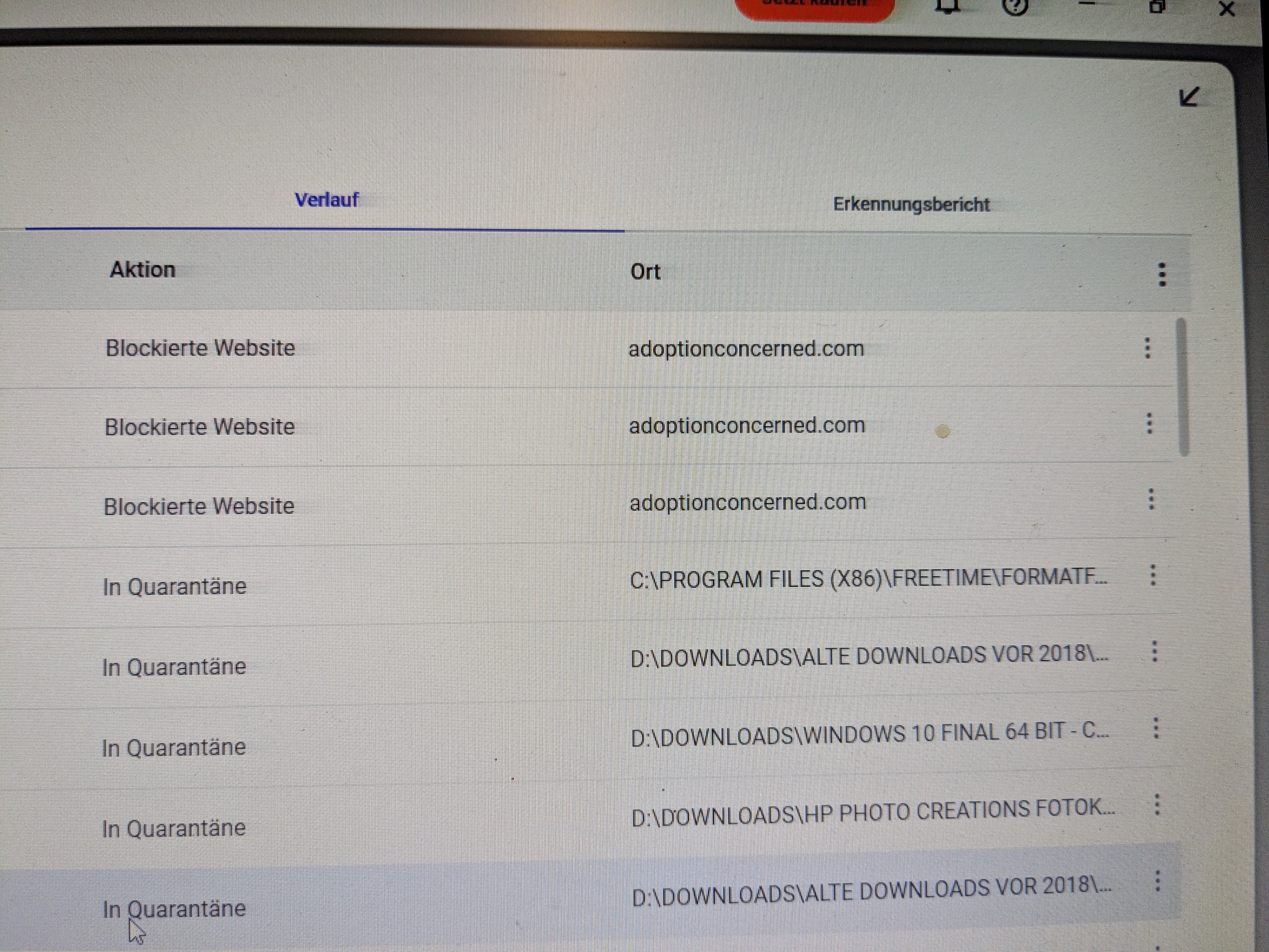

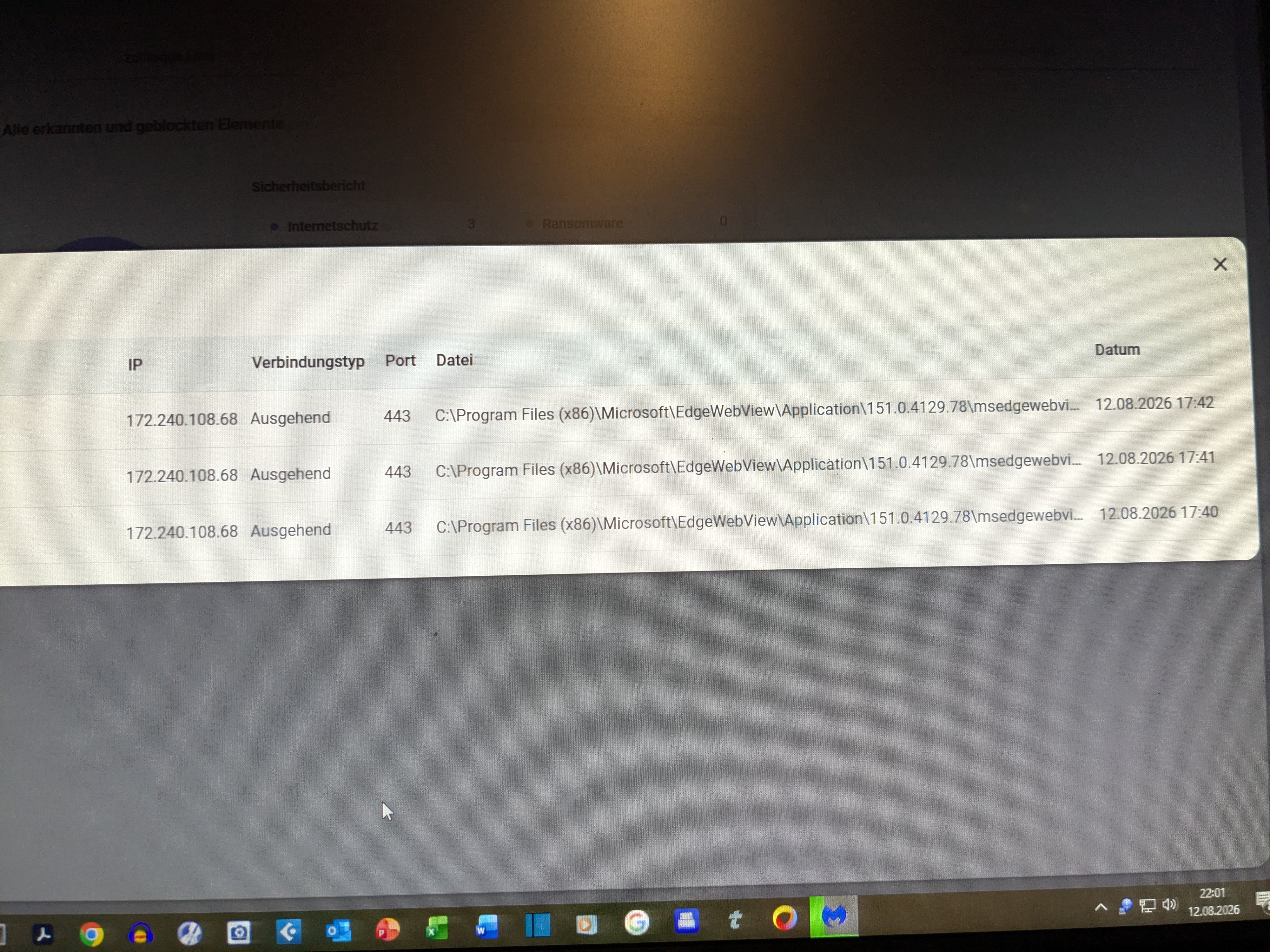

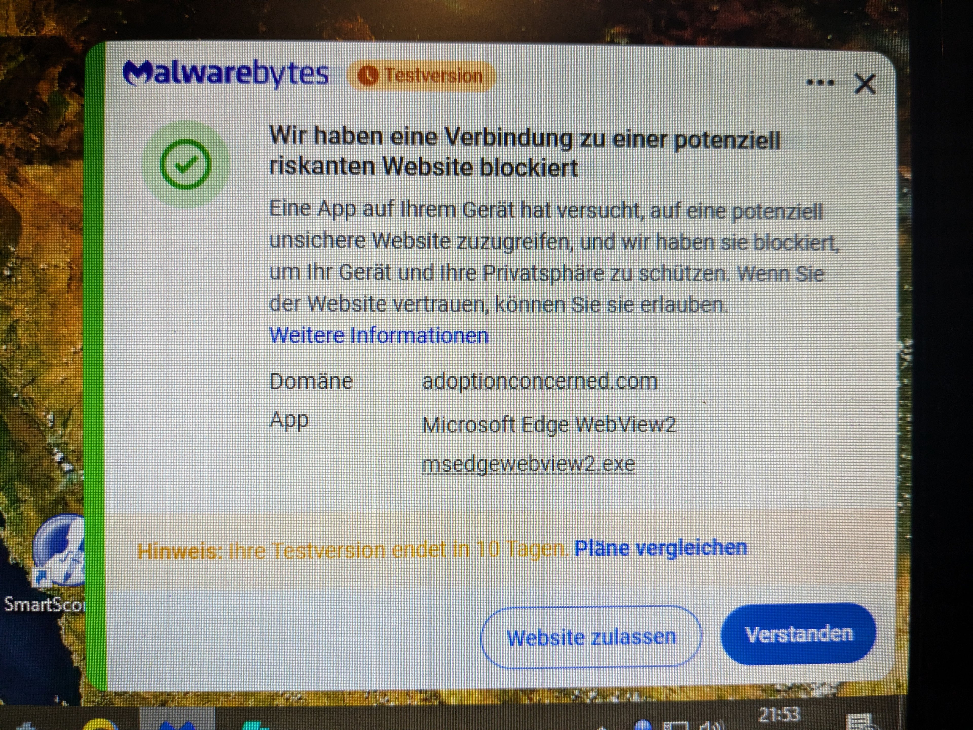

Hallo zusammen malwarebytes hat es gefunden und geblockt. Es ist eine Datei, die bei edge drinsteckt und diese will auf eine bösartige Seite zugreifen. Ich habe nun im abgesicherten Modus edge und zusatzordner gelöscht und dann den Papierkorb gelöscht. Nach Neustart alles ok.
  6. Warten, bis der nächste Download passiert.
Sobald dort dann etwas auf ploppt hast du den Übeltäter!
Ich konnte das Favicon-Download-Problem bei mir mittlerweile lösen. Mithilfe der von @RaRchen beschrieben Methode (vielen Dank dafür!) konnte auch ich den SysCleaner als den Verursacher ausfindig machen und habe ihn deinstalliert. Auch ich weiß leider nicht, wie ich mir den SysCleaner eingehandelt habe. Aber es ist in jedem Fall gut, den Microsoft Process Monitor nun zu kennen, sollte sich so etwas jemals wiederholen.
