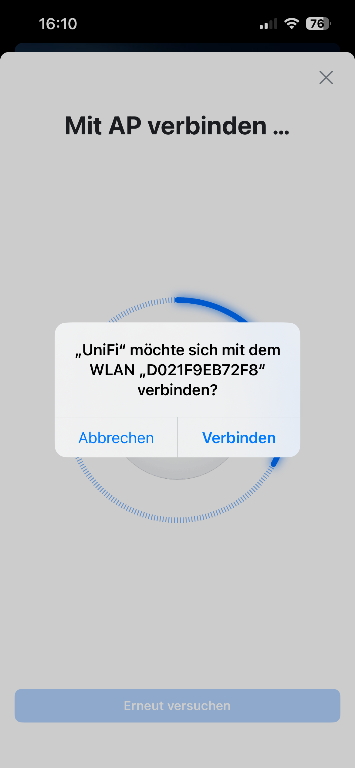

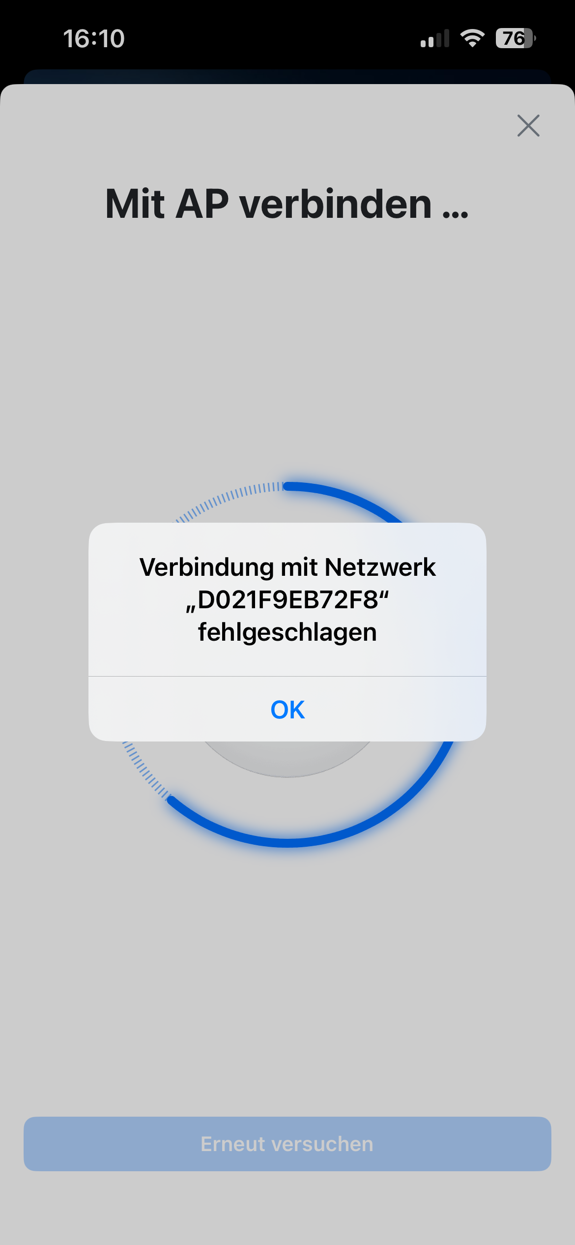

JA, haben wie gesagt kurz blau geleuchtet, dann weiß geblinkt und leuchten jetzt wieder dauerhaft weissgaym0r schrieb:Hast du die APs denn wie beschrieben resettet?
Unifi AP 6 Lite - hat Strom aber keien verbindung möglich

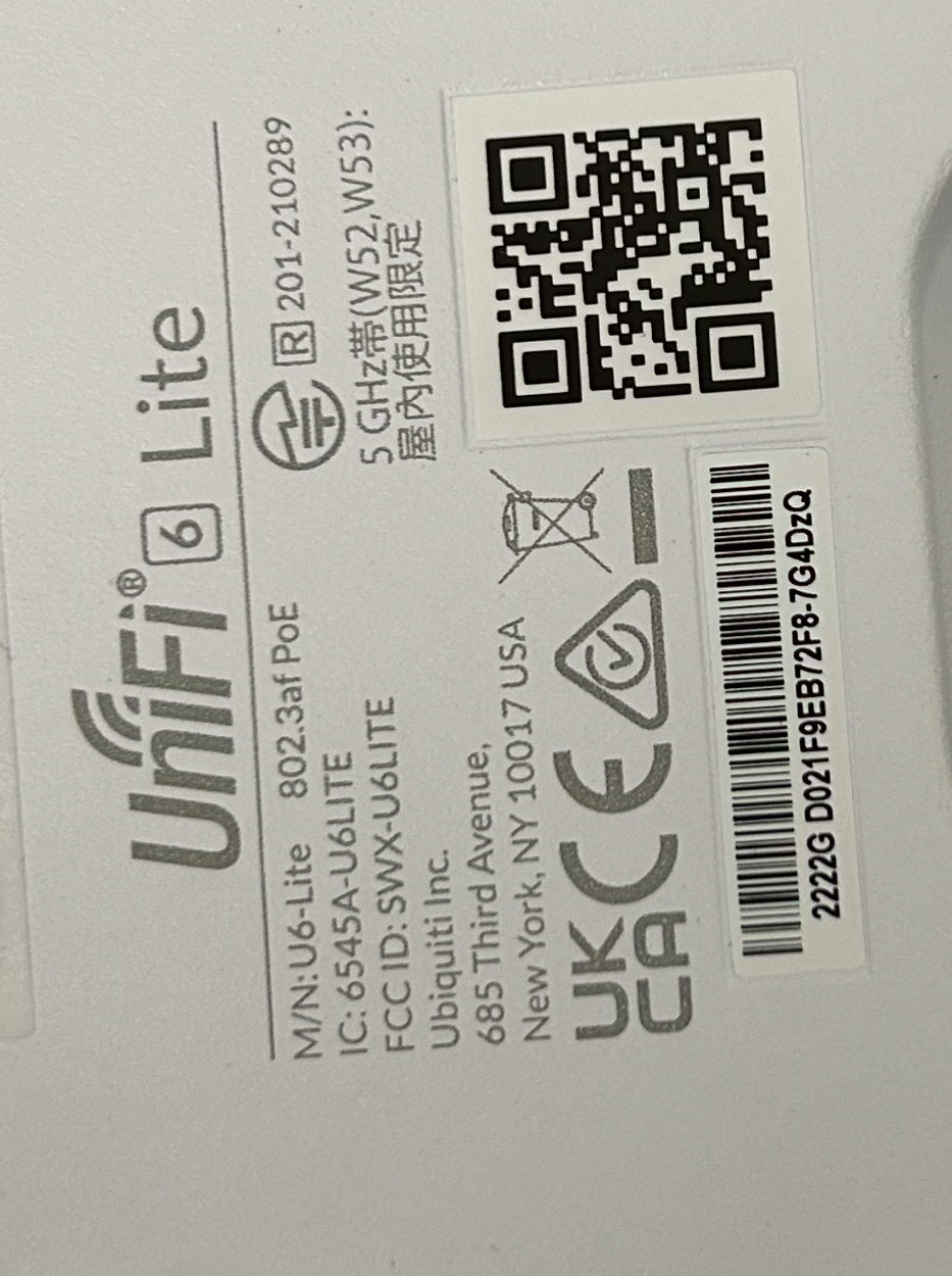

crsye
- Dez. 2007
- 553
Mit SHH drauf zu schauen ist sicherlich sinnvoll, aber stell doch bitte vorher fest, dass die Geräte eine funktionierende Netzwerkverbindung zum Router / DHCP-Server haben.
Das geht nur über die MAC-Adresse, die sich in der Regel auf dem AP selbst finden lässt:
Wenn die in deinem DHCP-Server NICHT auftaucht, kontrolliere die Verkabelung noch einmal, wie ich oben bereits geschrieben habe.

crsye schrieb:Mit SHH drauf zu schauen ist sicherlich sinnvoll, aber stell doch bitte vorher fest, dass die Geräte eine funktionierende Netzwerkverbindung zum Router / DHCP-Server haben.
mehr steht auf dem Gerät nicht!

https://help.ui.com/hc/en-us/articles/204910134-Understanding-Device-LED-Status-IndicatorsReiggi#23 schrieb:JA, haben wie gesagt kurz blau geleuchtet, dann weiß geblinkt und leuchten jetzt wieder dauerhaft weiss
Steady White
The device is ready for adoption.redjack1000
