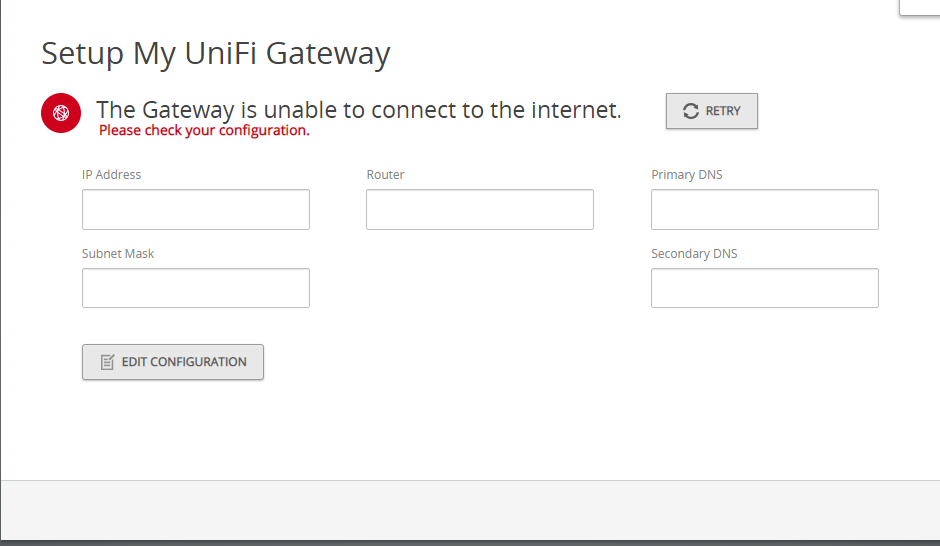

Ich hatte das USG jetzt resettet und wollte ihn neu installieren. Jetzt bekomme ich aber keine anmeldeseite wie beim ersten start bzw. wie in verschiedenen Videoanleitungen zu sehen ist. Benutzer und Password Eingabefelder sind nicht vorhanden, dafür sieht es jetzt so aus wie auf dem Bild. Was muss ich ejtzt wo eintragen? Mein Cloud key hat die 192.168.178.30

Das weiß ich doch leider nicht, sonst hätte ich das sicher geschrieben. Oder du führst mich schritt für schritt an die stelle wo es stehen soll. Ich komm ja gerade nicht auf das USG. Alle anderen werte sind von mir unverändert. Es befindet sich alles im 192.168.178. Netz. Nur das USG muss ich um es überhaupt ansprechen zu können 192.168.1.1 aufrufen, dann erhalte ich die oben abgebildete seite.

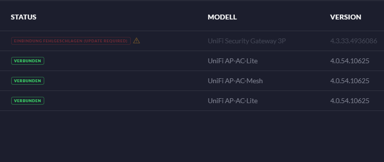

Ich bekomme keine Verbindung im Cloud Key. Ich hab das USG per LAN Kabel am LAN 1port angeschlossen. es versucht sich zu verbinden bzw. zu aktualisieren, wird aber nicht grün. Dachte eben deshalb muss ich mich erst mit dem USG per IP verbinden. Die firmware kann ich auch nicht aktualisieren, es ist ständig, update required

Ich hab ihn jetzt im Cloud Key unter Geräte> USG> Konfiguration>Gerät verwalten>das Gerät entfernt, jetzt ist die Anzeige zumindest orange und es steht dort "Aktualisieren" mit Ausrufezeichen. Nach dem klick auf aktuallisieren und Einbinden ist er wieder Rot, anzeige wie zuvor. Was mach ich nur falsch?

Das Modem hat damit nix tun tun. Controller und USG müssen sich im selben Layer2-Netzwerk befinden, also blöd ausgedrückt am selben Switch bzw. einem daran angeschlossenen Switch. Wenn der Controller das USG findet und anzeigt, aber nicht anbinden kann, dann verweise ich nochmal auf den Link in #12 und die anderen dargestellten Reset-Mechanismen.
Im worst case musst du via ssh (zB mit putty) direkt ins USG und die Controller-Adresse händisch ändern.

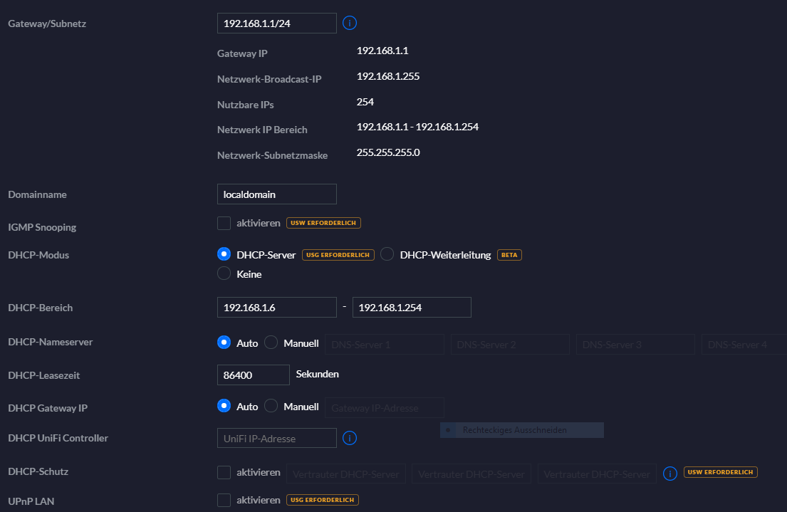

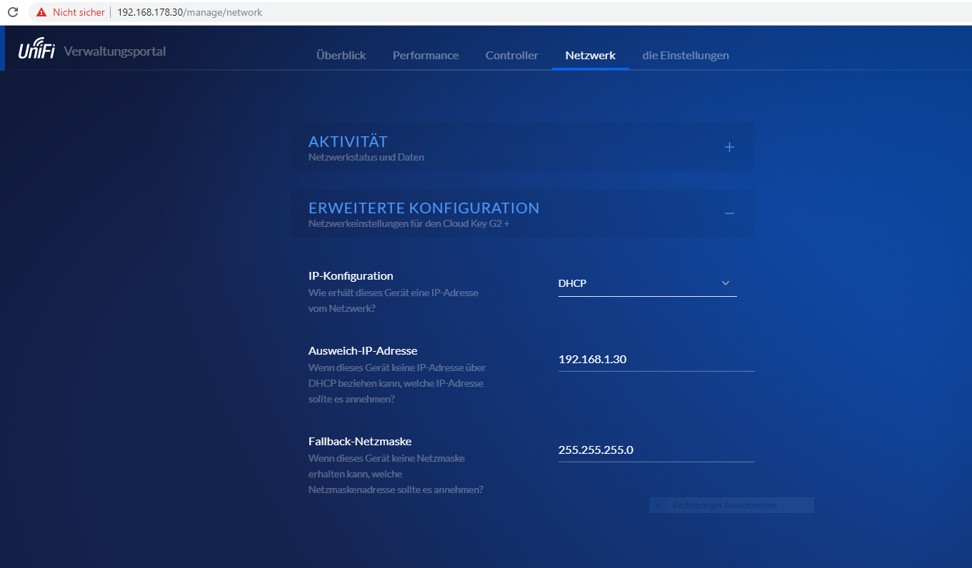

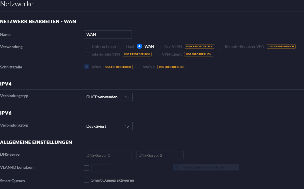

brauche ich Putty dafür? Windows 10 hat doch einen SSH bereits intergriert. Ja USG und Controller sind aktuell am selben Switch in der Wohnung angeschlossen. Sie sollen beide wenn sie richtig laufen in den Keller, an den Hauptswitch. Ich hab in jedem Stockwerk einen Switch. Aus verzweiflung hänge ich hier meine kompletten Einstellungen. Ich weiß, das sollte man normal nicht machen.

Solange das USG im Controller nicht adopted ist, sind die Einstellungen im Controller erstmal egal. Diese werden ja auf das USG übertragen nachdem man es adopted hat und die Änderungen speichert. Oder ist das USG mittlerweile im Controller drin, also verbunden?
