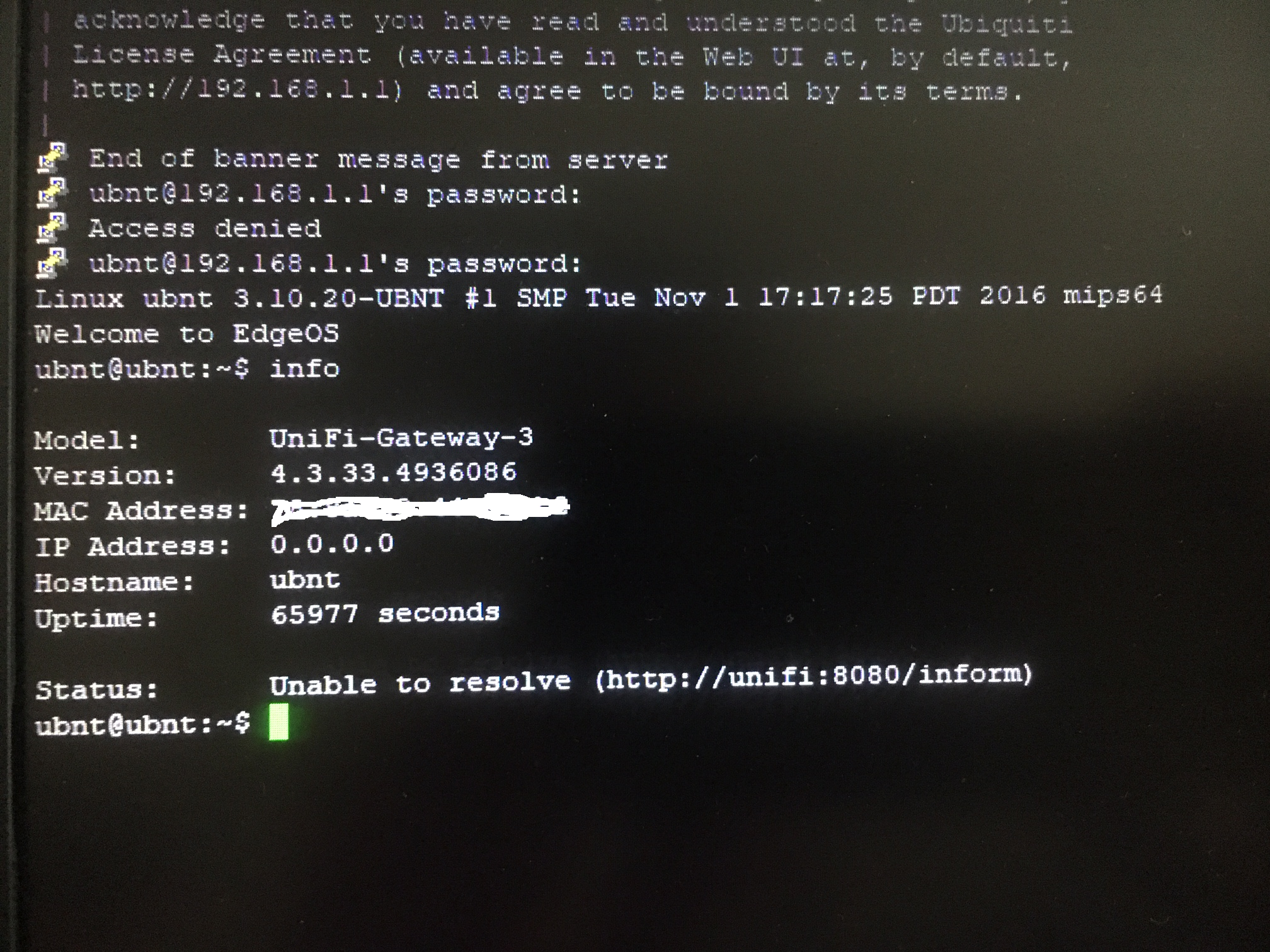

ich hatte jetzt zugriff auf die usg per ssh und hab hier ein foto von den daten. Wenn ich das richtig sehe ist die inform Adresse unverändert, oder?
Welche Daten sind noch von Nöten?

Warum ist im USG die IP Adresse 0.0.0.0

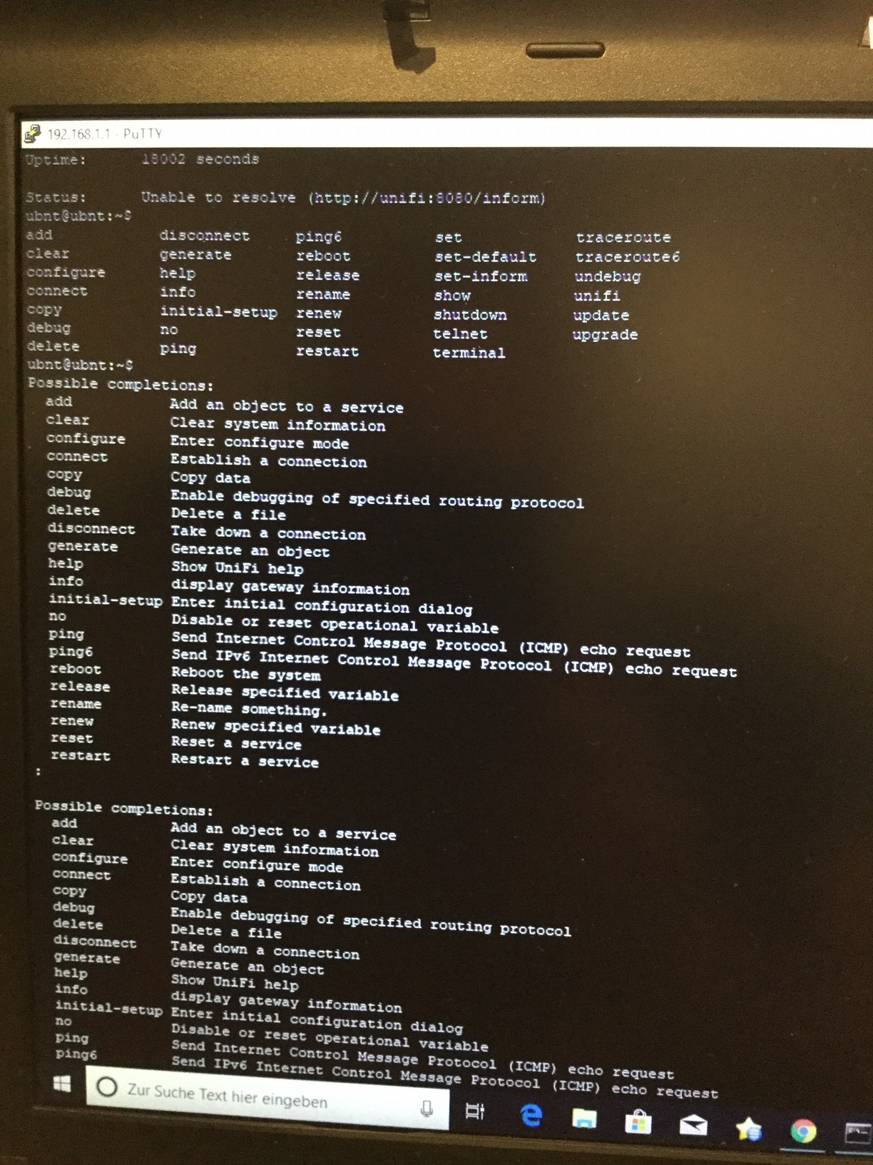

Also ich hab nach dem ubnt@ubnt:~$
ifconfig eingetragen, bekomme aber die fehlermeldung
-vbash: ifconfig: command not found
ifconfig hab ich noch nicht gehört nur ipconfig
ich bin noch über putty mit der 192.168.1.1 verbunden

Genau das ist aktuell der Fall. Das USG sucht den Controller auf dem Gerät namens "unifi" und weil kein DNS erreichbar ist, kann "unifi" nicht auf eine IP-Adresse aufgelöst werden --> nix controller
Steht ja auch unten drunter im Status "Unable to resolve ..."
Du musst nun also einen Status erreichen, bei dem "unifi" korrekt aufgelöst wird - oder du passt die inform-url auf die IP des Controllers statt des Namen "unifi" an; dazu muss dann aber auch die IP-Adresse des USG an dieses Subnetz angepasst werden, weil das USG sonst nur weiß welche IP der Controller hat, ihn aber nach wie vor nicht erreichen kann. So ein manueller Eingriff ist aber eigentlich nicht notwendig, wenn man das UniFi-Netzwerk von Anfang an neu baut, wie im folgenden beschrieben:

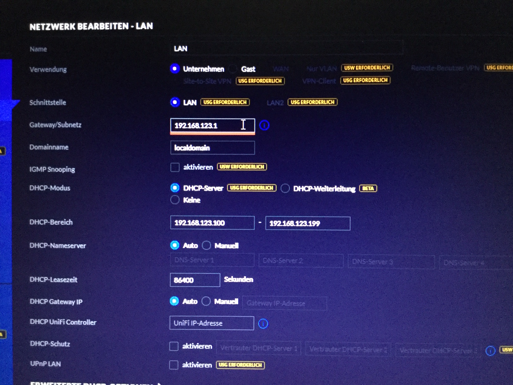

ich lege gerade den DHCP neu an im Controller. Da stand nach dem einlernen 192.168.1.1/24 jetzt hab 192.168.123.1 eingetragen, aber es ist rot unterlegt. Wenn ich z.B. 192.168.123.1/24 eintrage dann scheint es zu funktionieren. Was hat es mit der 24 auf sich? Soll ich das so eintragen, oder was anderes? Der Cloud Key hat jetzt die 192.168.1.6
/24 ist schon richtig. Das ist eine andere Schreibweise für die Subnetzmaske 255.255.255.0 und sagt in Kombination mit der IP aus wie groß das Subnetz ist.
192.168.123.1 /24 = 192.168.123.1 255.255.255.0
=> 192.168.123.1 bis 192.168.123.254

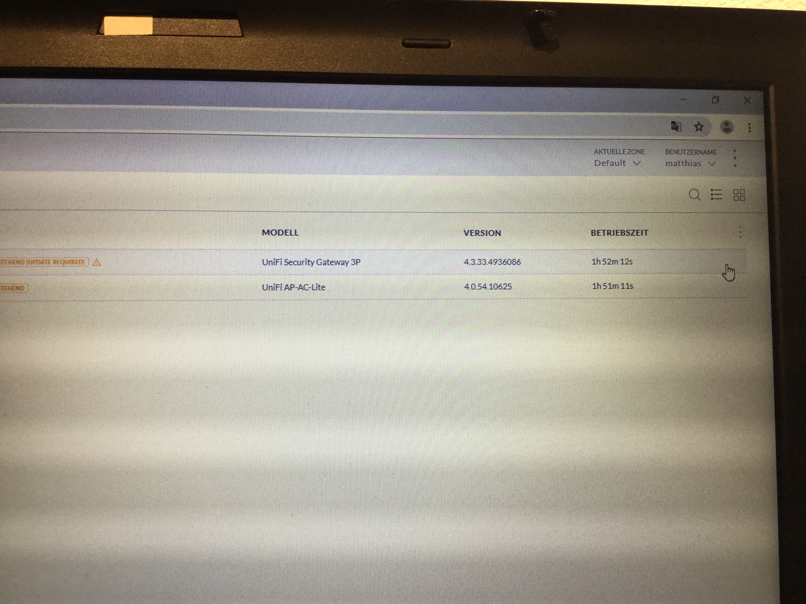

Bin am Verzeifen, AC Point ist verbunden und hat die 192.168.1.8
USG Einbindung Ausstehend, (Update Required) und hat die 192.168.1.1 wo liegt mein Fehler? Wenn ich auf das USG klicke macht er mir nur die Seite mit den Details auf, die Konfiguration, Werkzeuge usw. sind nicht vorhanden. Ich bin immernoch offline im kleinen Netz. Die IP Adresse ist beim USG in blauer Schrift, beim verbundenen AC Point schwarz.

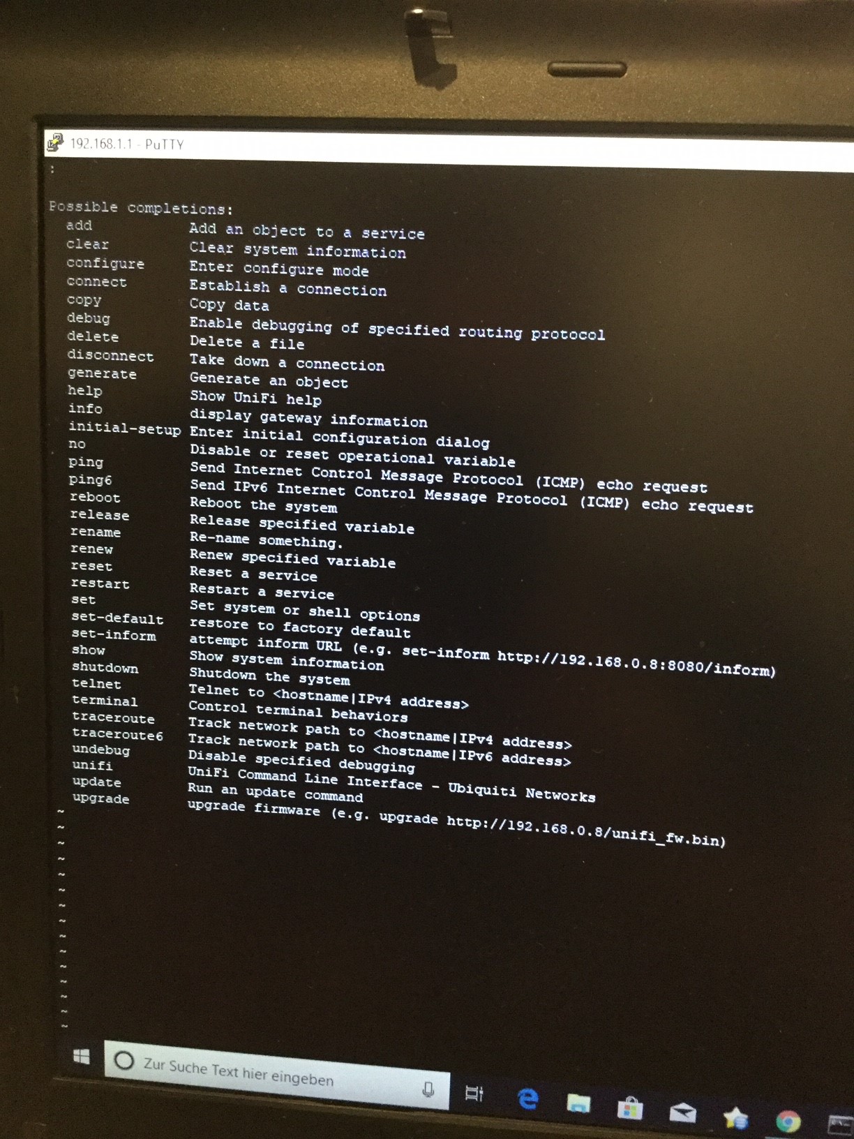

Ich hab grade per ssh ins USG geschaut, IP ist noch immer 0.0.0.0 und der Status ist immernoch Unable to resolve (http://unifi:8080/inform)
Dann würde ich jetzt notgedrungen doch die inform-url via ssh händisch anpassen. Statt ...unifi... dann eben die IP-Adresse. des CloudKey einsetzen. Das musst du dann aber ggfs wieder rückgängig machen, wenn das neue Subnetz und die sonstigen Einstellungen auf die Geräte ausgerollt wurden. Denn dann wird auch der CloudKey eine neue IP bekommen (nämlich einer 123er).
"Eigentlich" sollte die inform-url immer auf den Namen "unifi" zeigen, weil man bei hart kodierter IP-Adresse nämlich immer Hand anlegen muss.
Du könntest sonst zusätzlich noch in den DHCP-Einstellungen den UniFI-Controller eintragen. Dann wird der DHCP-Server nämlich neben der obligatorischen IP-Adresse, Subnetzmaske, Gateway und DNS auch noch zusätzlich die IP des UniFi-Controllers über DHCP-Option 43 mitschicken. Das hilft zwar nicht beim Adopten des USG, aber dadurch ist sichergestellt, dass später hinzugefügte UniFi-Geräte direkt vom DHCP mitgeteilt bekommen wo der Controller sitzt.
Also:
  • ssh in 192.168.1.1
  • info
  • set-inform http://hier-die-cloudkey-ip:8080/inform
  • commit
  • nun sollte das USG sich hoffentlich adopten lassen

Unter info zeigt es mir, das Model, Version, MAC Adresse, IP:0.0.0.0 , Hostname: ubnt, Uptime: 18002 second, Status: Unable to reslove (http://unifi:8080/inform)
Bei der Eingabe schreibe ich das so: set-info http://192.168.1.6:8080/inform
set info mit Bindestrich und danach ein leerzeichen und die URL so eintragen, mit Enter bestätigen, dann "commit" Enter bestätigen?
Hm.. Ich meine der Befehl war "set-inform". Bin gerade leider nicht daheim und kann das nicht prüfen (und bin jetzt auch off). Mach mal ? und dann enter, oder auch schnell Tab-Tab. Dann sollte er dir alle verfügbaren Befehle zeigen.
Und ja, natürlich jeden Befehl mit enter bestätigen..... So, bin off..

Das hat prima geklappt. Ich hab hier gleich mal die Befehle mit angefügt, evtl. werden die öfter gebraucht😉
Ich hab dann den Befehel eingegeben und hab dann den Hinweis in Bild 3 bekommen.
(Please adopt it on the controller)

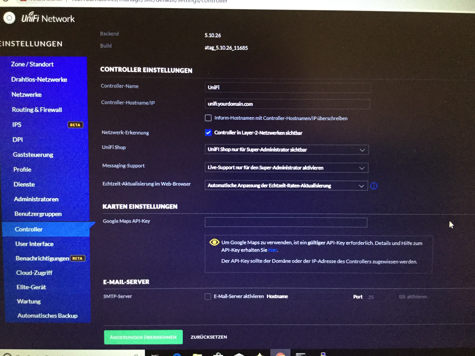

Welche Namen soll ich da genau ändern?
Controller Name: Unifi
Controller-Hostname/IP: unifi.yourdomain.com
oder den Haken bei: Inform-Hostname mit Controller-Hostnamen/IP überschreiben ?

Ich habe nirgendwo geschrieben, dass du überhaupt einen Namen ändern sollst....
Commit: Mein Fehler. Commit ist beim setzen der inform-url nicht notwendig, wenn ich mich nicht täusche. Ich nutze primär die Edge-Serie von Ubiquiti und da muss man immer committen ;)

Bis set-inform hab ich alles gemacht und er hatte die 192.168.1.6 übernommen, siehe Bild 3.
Bei der nächsten Eingabe von info, stand wieder http://unifi:8080/inform
irgendwie hat er es trozdem nicht abgespeichert, deshalb dachte ich an das firmware update per ssh.

Auf den Bildern kann man auch gut sehen, dass sich der AC Point einbinden läßt, aber das USG nicht. Es erscheint nichtmal die möglichkeit zum einbinden.
