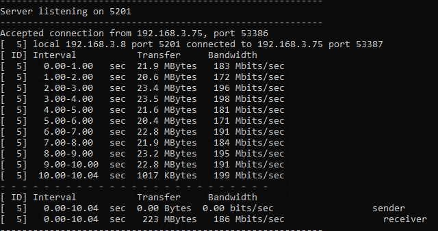

Welche WLAN Bandbreite bekommt ihr durch die Unifi AP? Also innerhalb des Raumes, in welchem sich der AP befindet.
Meine 7490 schafft aktuell um die 30 Mb/s am MBP 2020.

Eine Datei vom Nas auf den Mac zum Beispiel. Einfach um den Speed des WLAN zu messen
mein 3 Jahre altes DELL Notebook ist da jetzt nicht die Messreferenz und ein Gerät mit neuerem Chip habe ich leider nicht.
(iperf screenshot, DELL mit flexHD)

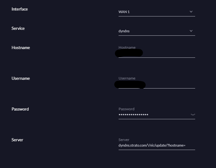

Weiss jemand welche DynDNS Dienste auf der UDM Pro funktionieren?
Ich habe aktuell eine ddnss.de. Kann man diese in der UDM eintragen?
Ich habe eine bei Strato und das geht.
Und was hast du beim Anbieter ausgewählt?
Hättest du lust Screenshots zu posten?
Danke und Gruss
mAik
server:
Code:
dyndns.strato.com/\/nic/update/?hostname=
