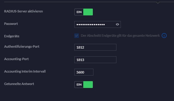

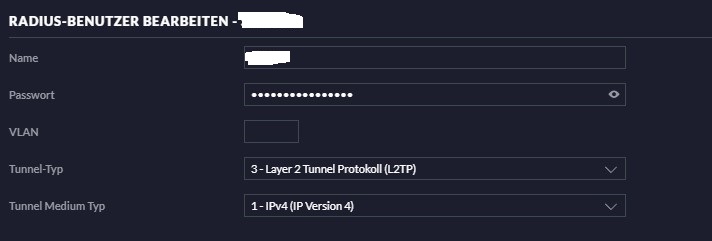

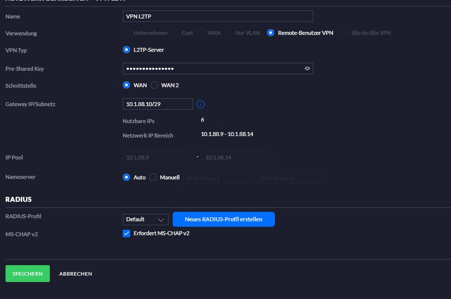

Ich kann keine Verbindung aufbauen (Der L2TP Server antwortet nicht.), die Daten habe ich 1:1 übernommen aber mein iPhone und Laptop können keine Verbindung herstellen. Die Passwörter stimmen usw, vllt. was am Radius.
Ich schaue noch mal in Ruhe, wenn ich Zuhause bin, dann pinge ich die DynDNS mal an.
Liegt mit ziemlicher Sicherheit am DynDNS.
Mit meiner goip.de DynDNS hat es bei mir auch nicht funktioniert. Ich habe dann kurzerhand eine bei freedns.afraid.org (https://freedns.afraid.org) angelegt und damit funktioniert es dann auch. Freedns bzw. afraid ist auf der UDM in den DynDNS-Einstellungen auch als Service hinterlegt.
Ich benutze meine Strato Adresse als DynDNS, dies lief immer problemlos.
Gestern Abend war es schon spät, VPN werde ich auch noch zum Laufen bekommen.
Durch den Proxy läuft der Ping auf der Arbeit nicht, aber der Name wird korrekt aufgelöst.
@darkiop Eine Steuerung rüste ich evtl nach, ich arbeite bei einem Smarthome Hersteller, da komme ich günstig an Sensoren, Aktoren usw ;) aber aktuell reicht es mir per Schalter.
1&1 Festnetz
VPN Einstellungen sind angeblich soweit korrekt. Das Passwort vom Radius Server ist da ja uninteressant?!
Jo das funktioniert. Passwort und Preshared Key sind correct. Die Strato update url ist direkt von deren Seite kopiert.
ich werde es nachher löschen und neu eingeben.

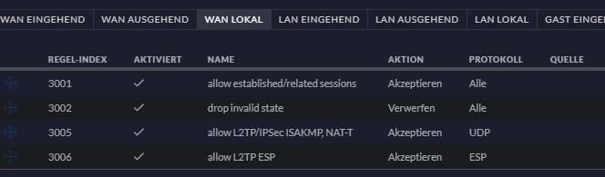

Freigaben in der firewall hat er selbst erstellt
Das sind meine Einstellungen, es klappt ums verrecken nicht. Die DMPRO zurück zu setzen wird denke ich nichts bringen, der Rest funktioniert ja wunderbar :/
Es läuft nicht, man darf NICHT die neue Beta Oberfläche zum Einrichten benutzen, da sind krasse Bugs drin, NUR die klassische verwenden! Für alle Einstellungen!
