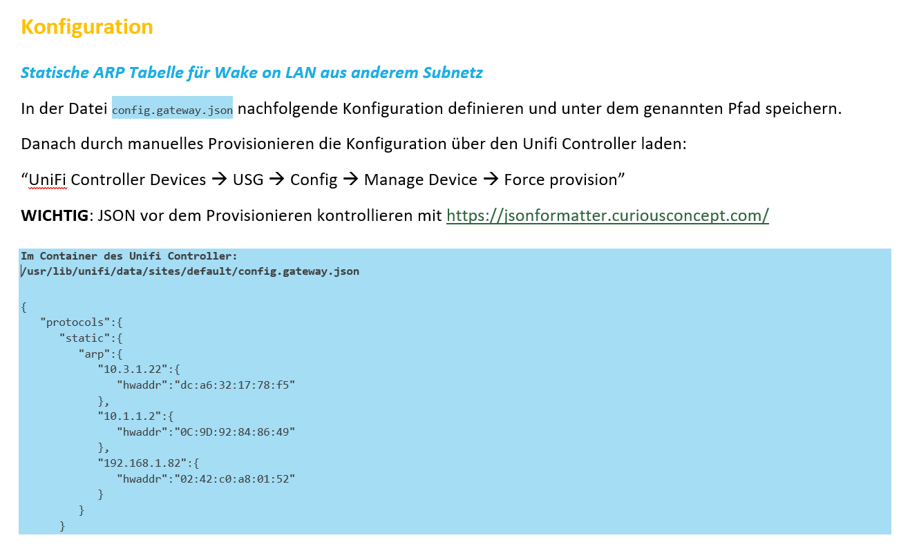

Guten Morgen, ich überlege aktuell auch zur UDM zu wechseln (aktuell ist das USG im Einsatz).
Gründe: Mir reichen die Ports meines 16er POE Switches nicht mehr aus und hätte durch die UDM 8 weitere - d.h. keine Kosten für einen Switch-Tausch / zusätzlicher Switch.
Allerdings nutze ich auf der USG folgendes, anbei ein Screenshot aus meiner Dokumentation:
Damit ich WOL-Signale aus anderen Sub-Netzen wie die des USG schicken kann, muss ich die statische ARP Tabelle entsprechend anpassen. Das ist bei mir täglich im Einsatz, u.a. fahre ich damit in Verbindung mit der Haussteuerung mein komplettes Büro hoch und herunter (PC, Steckdosen, Licht, etc.).
Soweit ich gelesen und verstanden habe, dürfte das nicht mehr funktionieren und die einzige Lösung sein, die betroffenen Clients ins selbe Netz zu packen wo sich auch die UDM befindet?

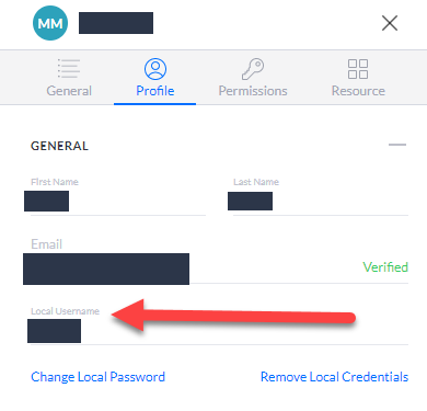

Nochmals zum Thema Unifi Account.
Ich denke dieser wird benötigt. Man kann zwar in den Einstellungen vom Account einen lokalen User angeben, jedoch habe ich aktuell keine Möglichkeit gefunden den Cloud Zugriff zu unterbinden. In den Controller Einstellungen ist dieser Punkt nicht vorhanden. Oder habe ich da was übersehen?
Hier der Beschrieben weg zum lokalen User.
Hier die Einstellungen vom Controller. Es ist nichts vom Cloud Zugriff zu sehen.
Gruss mAik

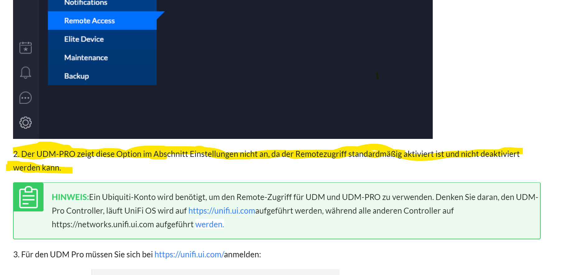

Edit:
Das habe ich auf der Unifi Homepage gefunden. Somit ist definitiv klar das es einen Account benötigt und der Cloud zugriff aktuell nicht deaktiviert werden kann..
Link
