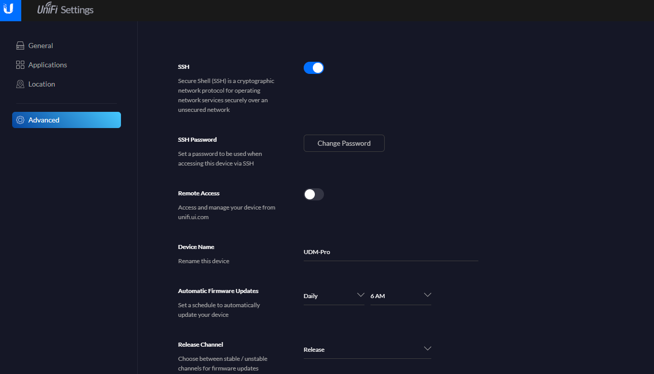

Kein Thema... Antwort, ja! Denn meine UDM-Pro (vor ca. 14 Tagen installiert) wollte dieses haben. Ließ sich auch nicht davon abbringen.M-X schrieb:Hatte jetzt erlich gesagt keine Lust 19 Seiten zu lesen, aber braucht man für die Einrichtung immer noch eine Internet Verbindung und einen UniFI Account?

Danke für die schnelle Antwort. Dann ist das Ding für mich leider raus. Ich war immer ein Fan von den Unifi Produkten und habe auch einige APs im Einsatz. Ein völlig unnötiger Cloud zwang (und dadurch Remote verbindung zu Unifi) ist für mich aber ein nogo. Da kann der rest noch so toll sein.
Wenn ich mich nicht irre (ich hab es noch nicht gesehen) kann man den User / Owner aber wieder vom Unifi System trennen... Irgendwo hat das mal jemand erwähnt. Hab es aber selbst noch nirgends gesehen und durchführen können.
Nachtrag: Guck mal genau in die Mitte meines Screenshots... hab es doch gefunden
Dies kann aber wirklich nur der Owner ändern.

Domi83 schrieb:Nachtrag: Guck mal genau in die Mitte meines Screenshots... hab es doch gefundenDies kann aber wirklich nur der Owner ändern.
Ja, diese Option gibt es ab der Firmware 1.8.
