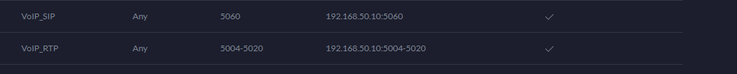

Habe ein VLAN gemacht für VoIP, da das Gigaset N510 IP Pro dran gemacht und ein paar Ports weitergeleitet. Läuft.

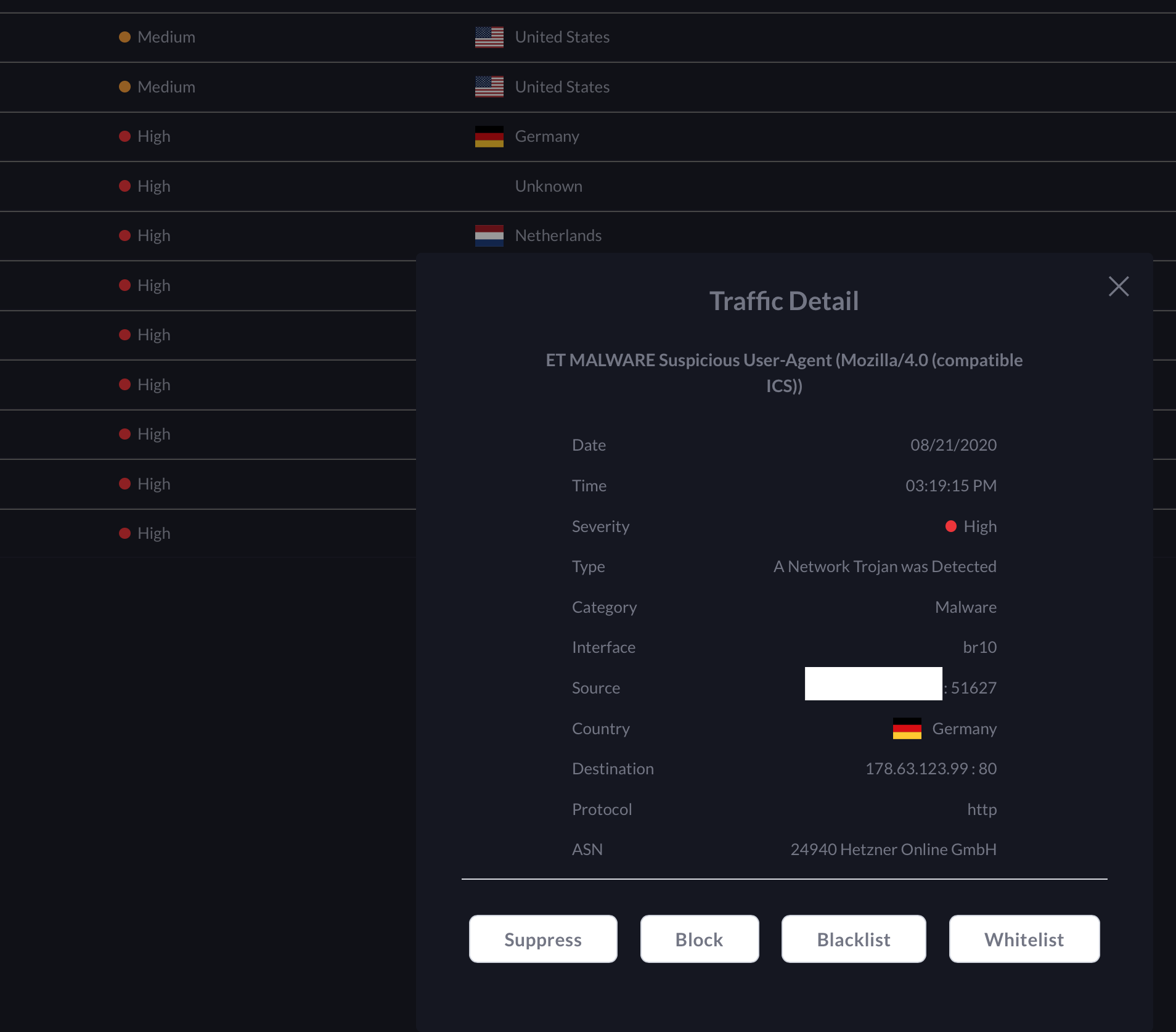

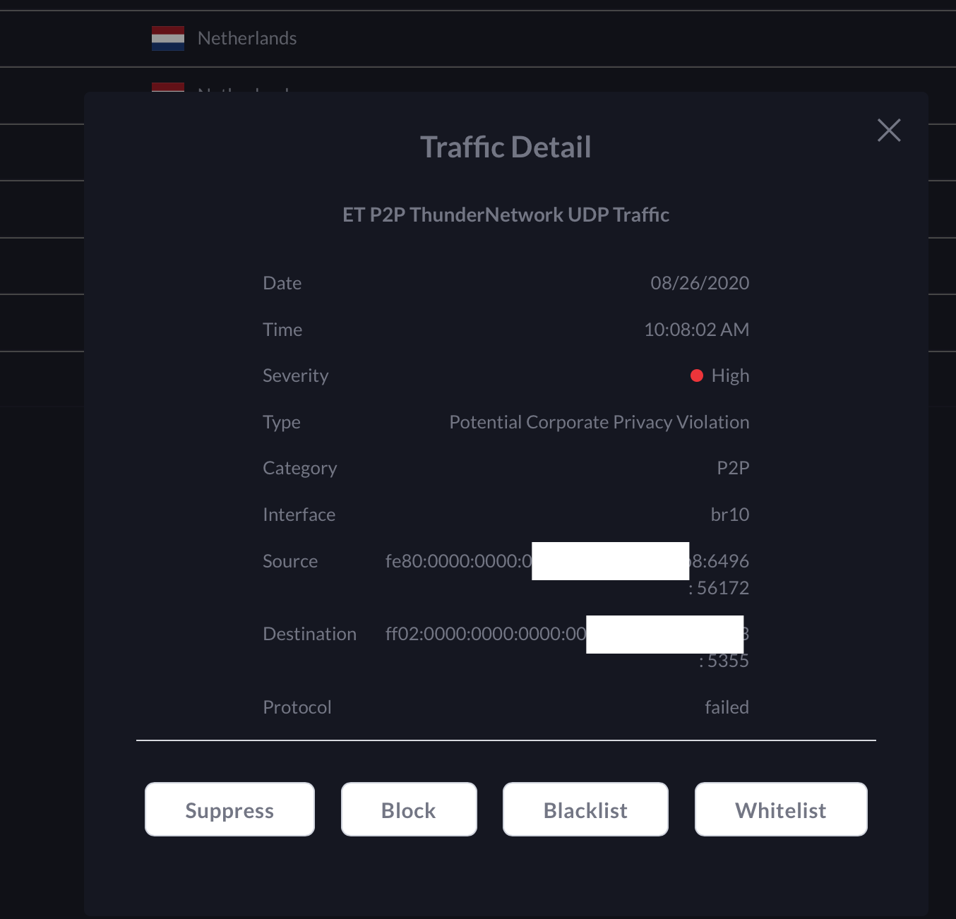

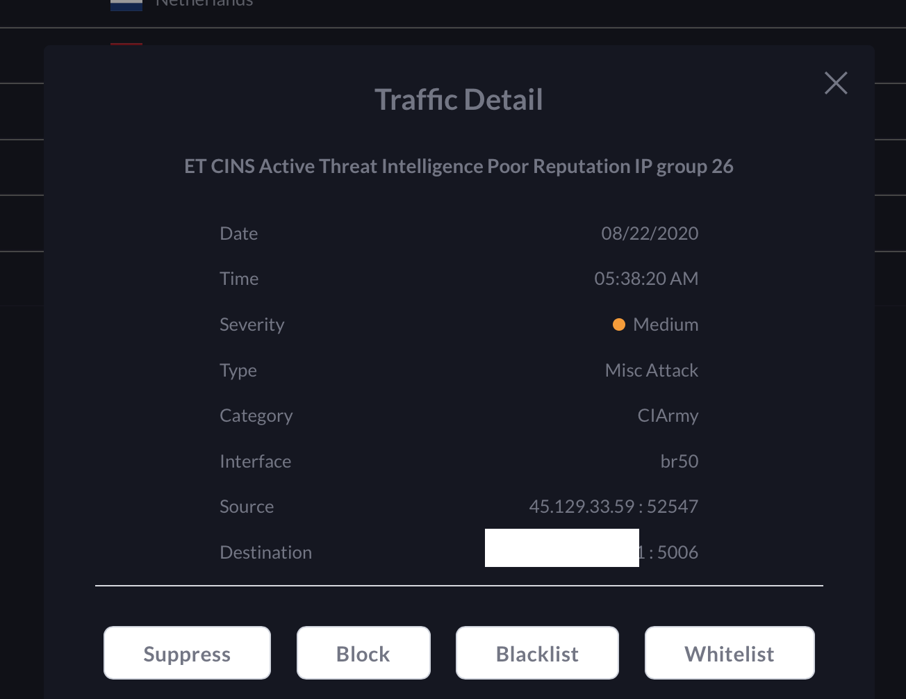

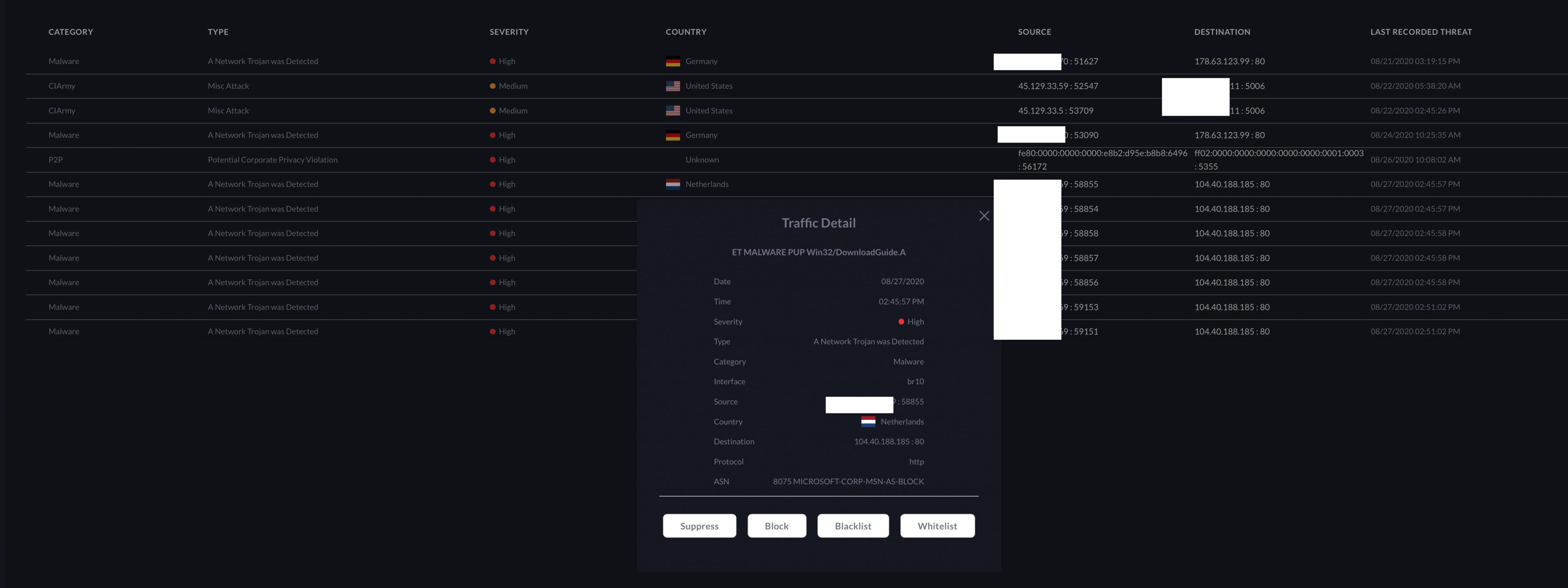

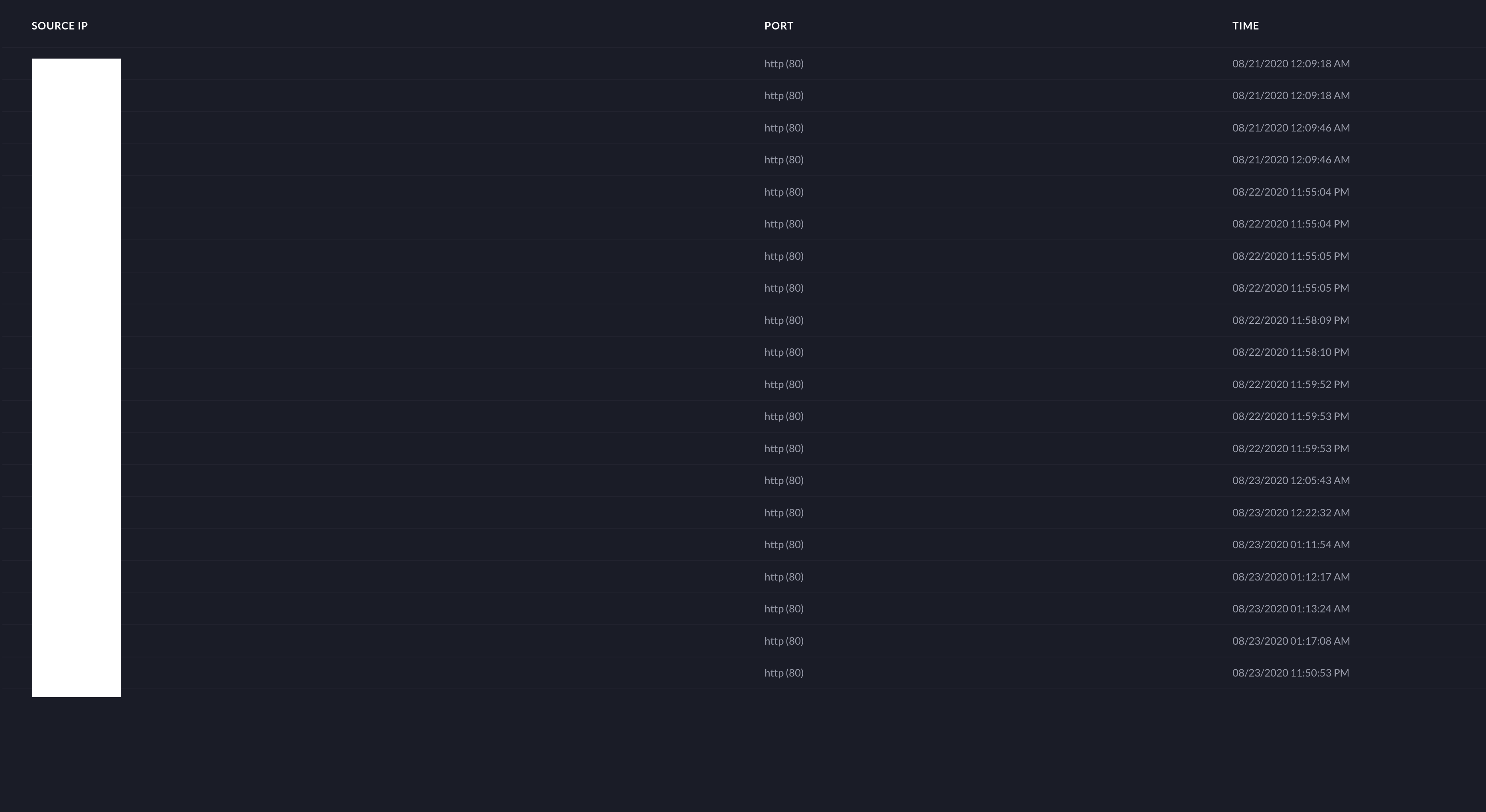

Nachdem meine UDMP jetzt einige Wochen lief, habe ich mal in das Threat Management geschaut. Könnt ihr einschätzen, was das ist und ob da Handlungsbedarf besteht? Und was zeigt der Honeypot an?
Honeypot:

Worker151 schrieb:
Nachdem meine UDMP jetzt einige Wochen lief, habe ich mal in das Threat Management geschaut. Könnt ihr einschätzen, was das ist und ob da Handlungsbedarf besteht? Und was zeigt der Honeypot an?Anhang anzeigen 962046Anhang anzeigen 962047Anhang anzeigen 962048Anhang anzeigen 962050
Honeypot: Anhang anzeigen 962049
Ich finde, dass das Thread Management auch Dinge anzeigt, die gar nicht so wild sind (habe die Erkennung auf MAX stehen). Ich bekomme mehrfach Alarme, da ich den Cloudflare DNS als Alternativen DNS eingetragen habe und die UDM PRO manchmal die Verbindung dahin blockiert. Zumindest nur der DNS in Australien...
Ich habe Russland als Geo-Block eingestellt, das funktioniert super, nur erhalte ich 50-60 Meldungen pro Tag.
