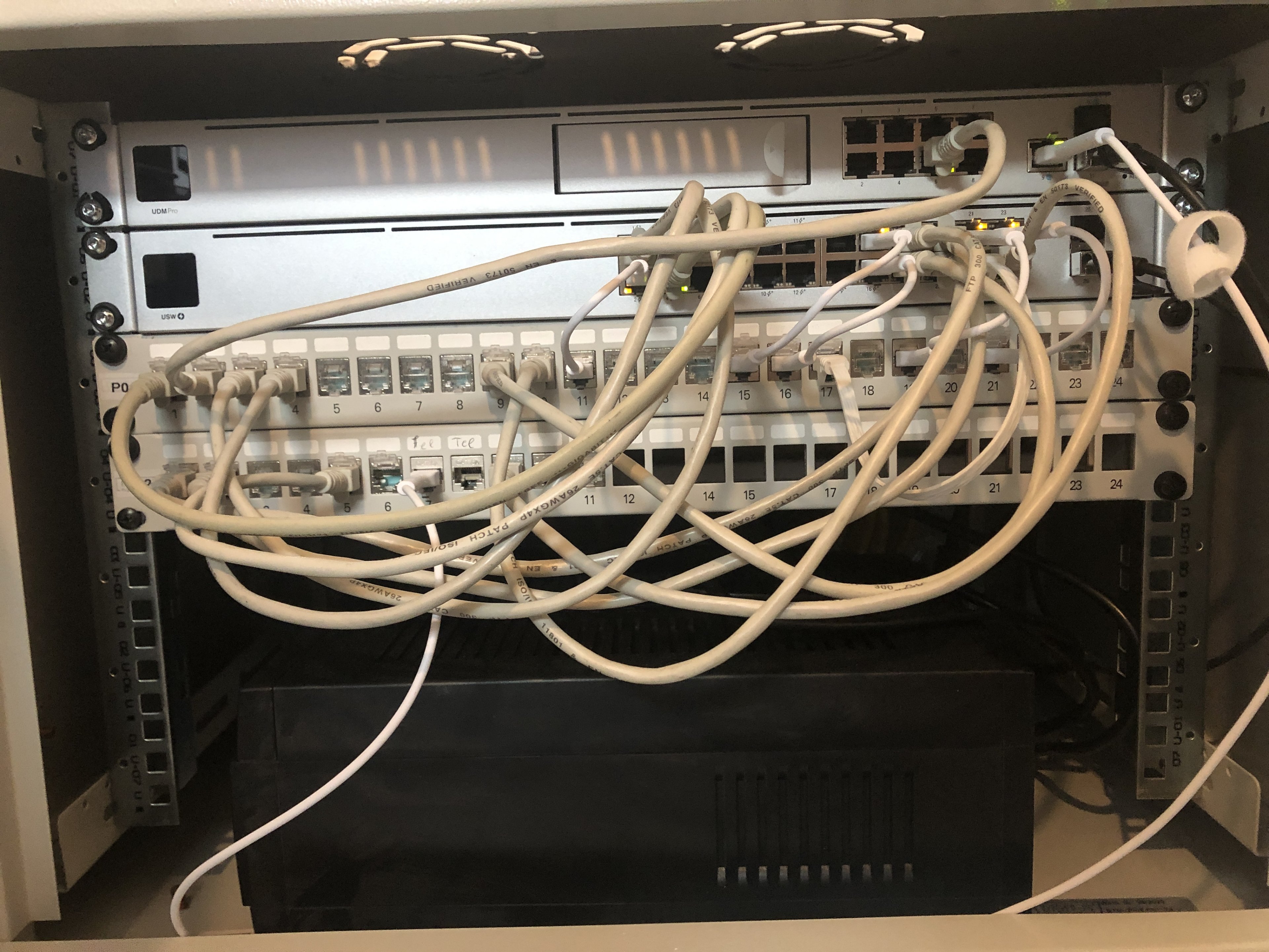

Kabelmanagement from Hell!

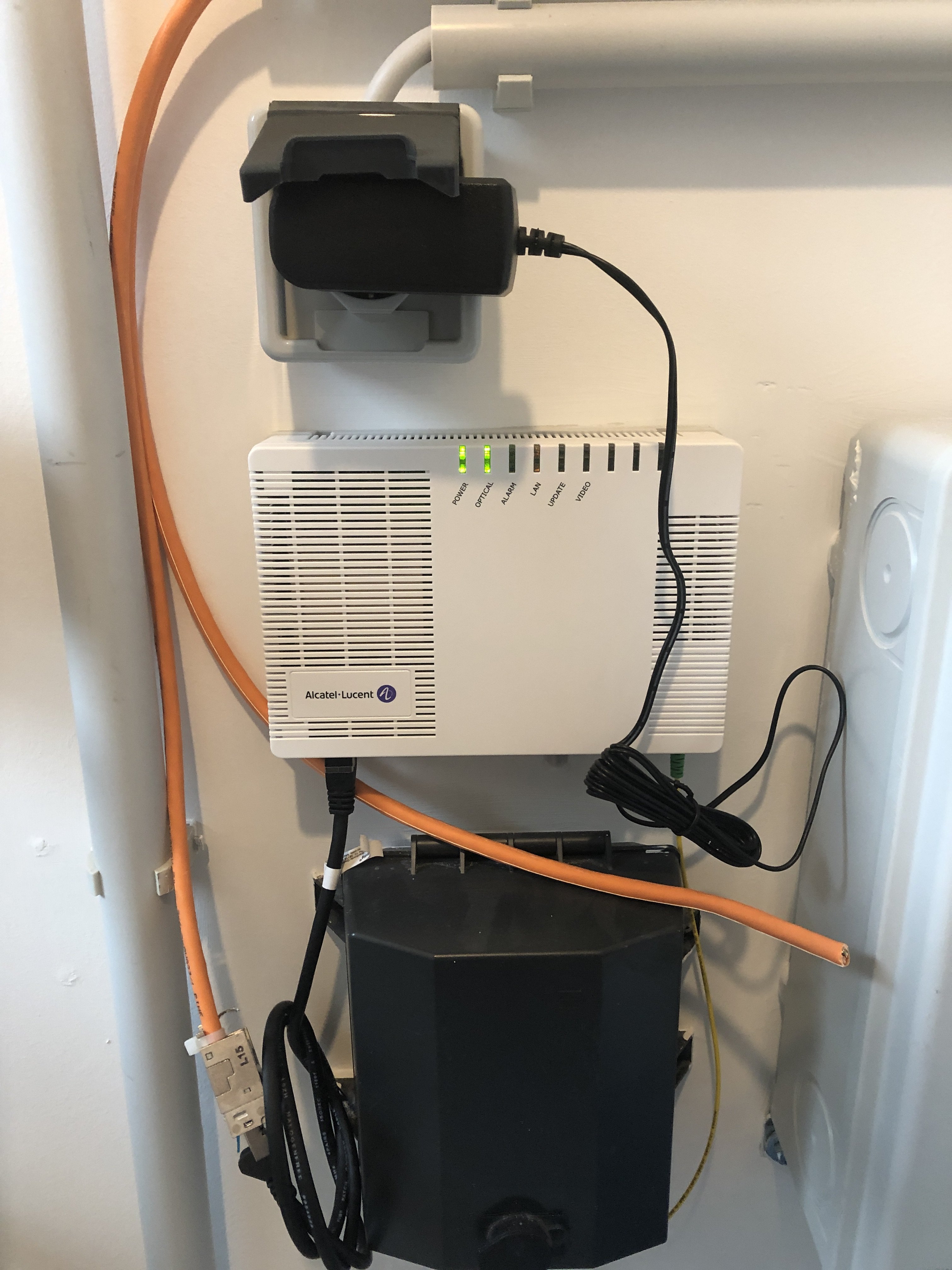

Hier kommt das Glas rein und geht von hier an die UDM-Pro.

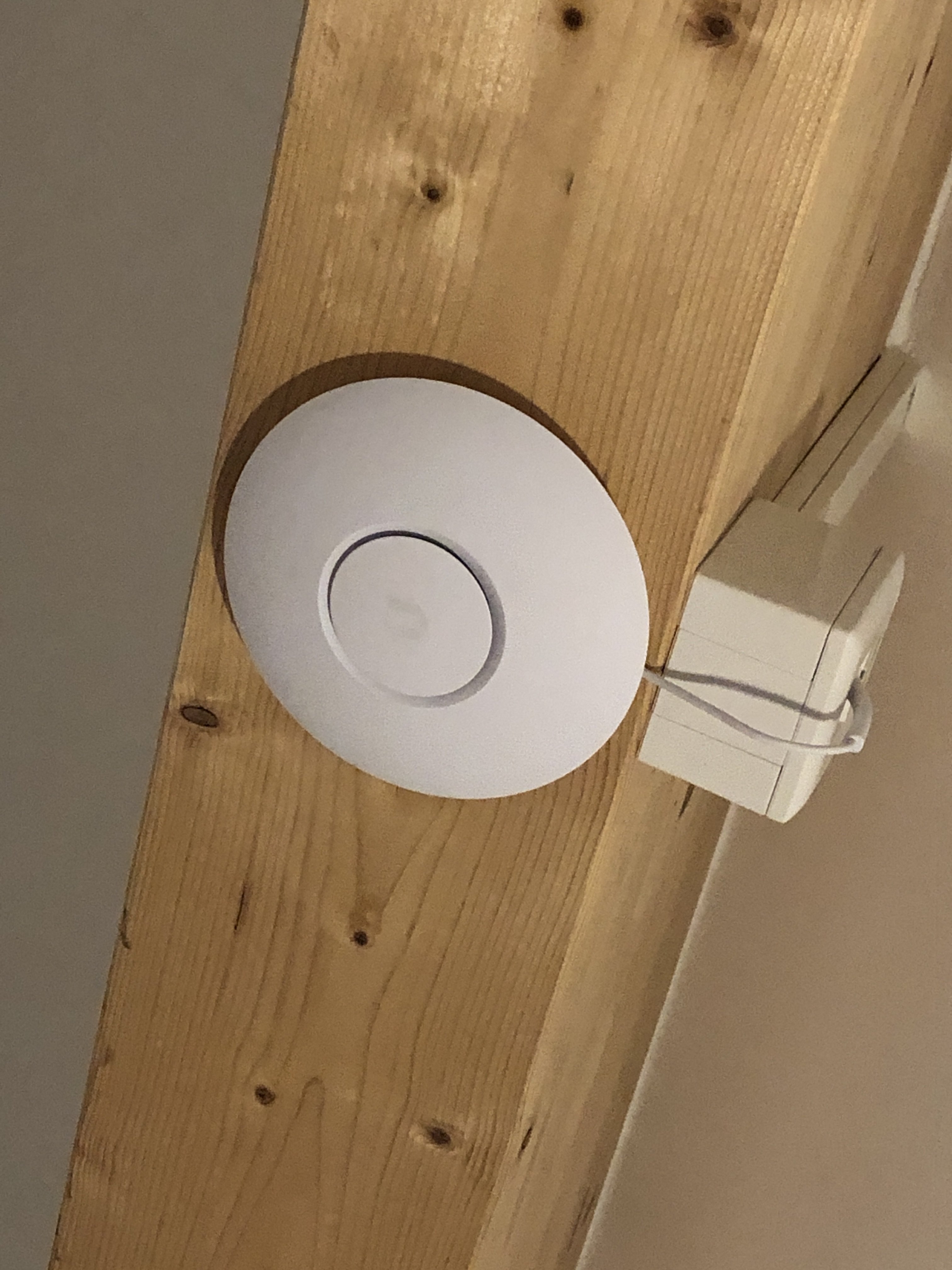

Ein nanoHD hängt im Dach an der "Decke".

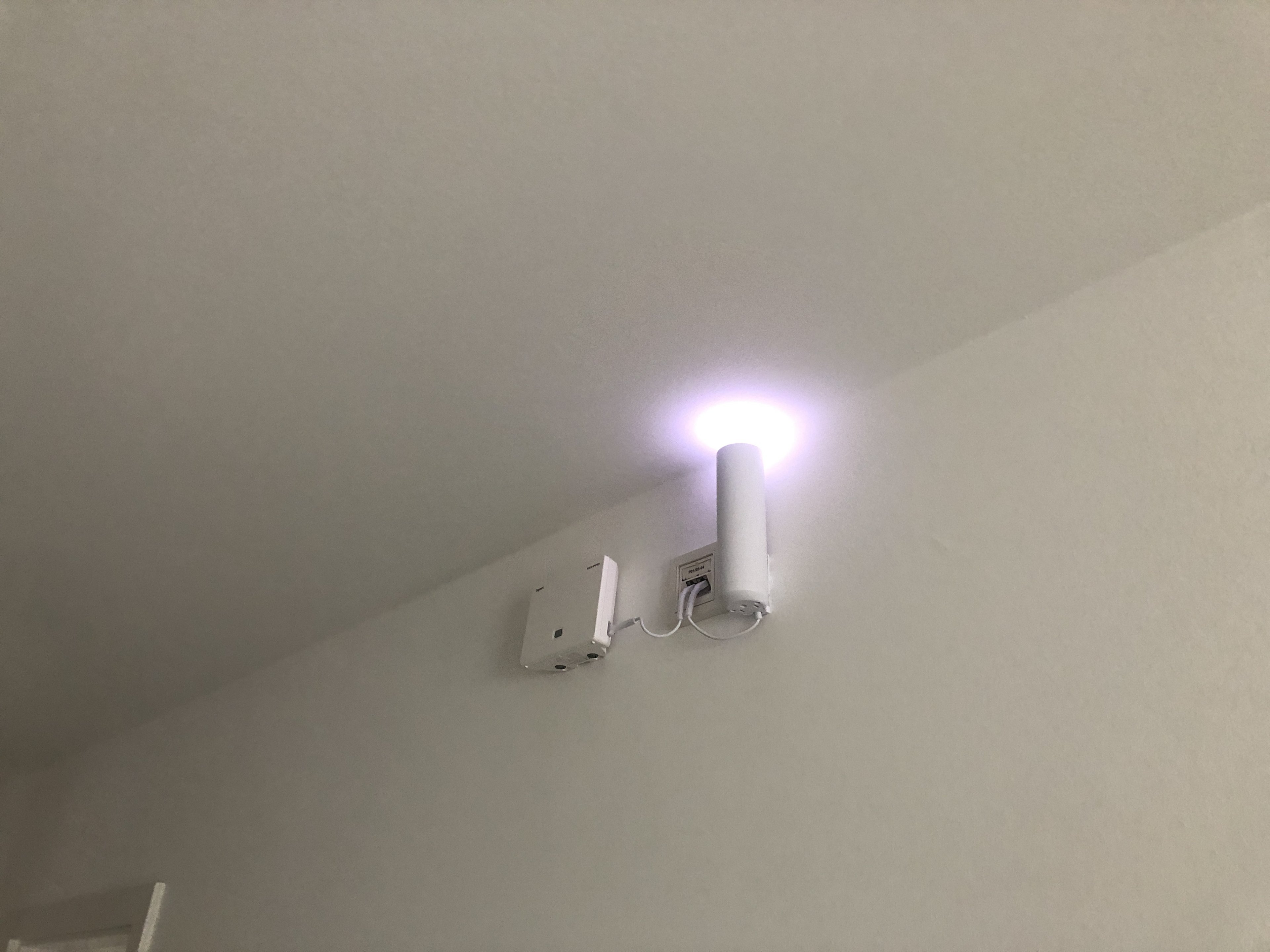

Ein flexHD als "Orientierungsleuchte" im Flur im OG zusammen mit dem GigaSet N510 IP Pro.

Woa... Orientierungsleuchte ist aber "nett" ausgedrückt. Das sieht ja auf dem Foto aus, als wenn das Teil schon fast ne Glühbirne ersetzen kann :D
Mein NanoHD der in meinem Flur unter der Decke hängt, leuchtet schon mit seinem blauen Licht den ganzen Flur aus und dient als "Nachtlicht", aber das Teil ist ja schon fast ein Deckenfluter :D
Reaktionen: derchris
Das gute ist ja, dass man das Licht auch ausschalten kann und beim flexHD sogar die Farbe ändern kann.
Ja, dass mit dem Ausschalten kenne ich. Hab schon überlegt ob ich bei meinem NanoHD auch das Licht ausschalte, aber dann fehlt mir was. Vielleicht werde ich auch noch gucken, ob ich mir nen Cronjob bauen kann der die LEDs (generell) ausschaltet, zu einer bestimmten Zeit :)
Aber sonst an sich ist das schon ein schickes Licht :)
Ja nur schade, das ubnt da LEDs verbaut die nach 15 - 20 Monaten so fertig sind, dass man gar nicht mehr auf den ersten oder zweiten Blick sieht ob da jetzt was leuchtet oder nicht...
so gehts mir jedenfalls mit allen pro oder hd accesspoints oder auch den blauen LEDs an den switchen
aber ihr habt schon recht in neuem Zustand ein super nachtlich!
Ja, die LED in meinem AC Pro ist mittlerweile auch super dunkel geworden. Glaube irgend wer sagte aber, dass es in den NanoHD oder anderen Modellen nicht mehr ganz so extrem sein soll mit dem Verlust der Leuchtleistung. Aber ich lasse mich da gerne überraschen :-)
Habt ihr euch schon mal Gedanken über die optimale Einbaureihenfolge zwecks Thermik gemacht?
Ich kann die Temperaturen vom Sensor im Gehäusedeckel auslesen, ich meine das es etwas weniger geworden ist, nachdem ich die Reihenfolge geändert habe.
1. Reihe Patchfeld
2. Switch
3. PRO
4 -12 NAS USV Modem usw
Die UDM PRO ist tiefer als der Switch, daher habe ich den Switch oben. Die Geräte erzeugen ja schon etwas Abwärme, sodass meine Lüfter gelegentlich anspringen (die schalten sich aber auch schon bei 30°C ein).
So staut sich die Wärme nicht.
Wird wahrscheinlich völlig egal sein, aber es wird schon recht warm im Schrank. USV läuft, NAS, Modem, Telefon usw.
@derchris Kommen deine Kabel von unten in den Schrank?
1&1 Festnetz
1. Reihe Patchfeld
2. Switch
3. PRO
bei mir ist die Reihenfolge gleich, wobei NAS, USV, Server etc weiter unten stehen und zwischen Switch und patchfeld sowie UDMP etwas Abstand ist. Ich denke die PoE Switches haben schon mit Abstand am meisten Abwärme und da überlege ich gerade, ob ich meinen Gen 1 ersetzen soll, da der Lüfter an Körperverletzung grenzt - und da hängen kaum Verbraucher dran. Leider hat der neue 16 Port nur 8 PoE Ports. Das wird sehr knapp, wäre dann also gleich der 24Port und dann könnte ich auch gleich überlegen auf 48 zu gehen und auch meinen 24 Port non PoE rauszunehmen. Ist halt super dämlich, denn eigentlich läuft alles gut und nur die Lüfter sind so blöd
Die Lüfter kannst du gegen Noctua tauschen, dann hört man sie kaum noch, habe ich mehrfach gehört und gelesen.
Die Gen2 Switche sind echt flüsterleise.
