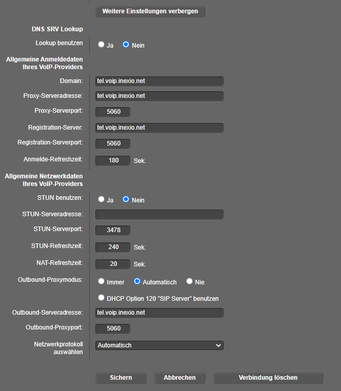

Hallo Lutz,
hier meine Einstellungen, du hast andere Server eingetragen.
Wie benutzt du den Vigor?
Variante 1: Hast du im Vigor deine Zugangsdaten eingetragen und gibst dann die Verbindung per LAN an die UDM weiter?
Variante 2: Du machst deine Einwahl über die UDM?
Ich hab Variante 2 mit der USG und habe keinerlei Portfreigaben eingetragen.
Wenn du die FritzBox abklemmst solltest du die Nummern vorher auch manuell abmelden/löschen, wenn du das nicht tust, kann es passieren, das der Voip Server die Anrufe noch an die Fritz!Box leiten will, weil dieser denkt die FritzBox wäre noch da, dann kann es übrigens auch zu einem solchen Verhalten kommen.
sip.inexio.net steht in meinen Unterlagen und ist so in der Fritz!Box hinterlegt
Bin QUIX-Kunde
Schau mal in deinem Kundencenter unter Support-> Zugangsdaten -> VOIP-Zugangsdaten
