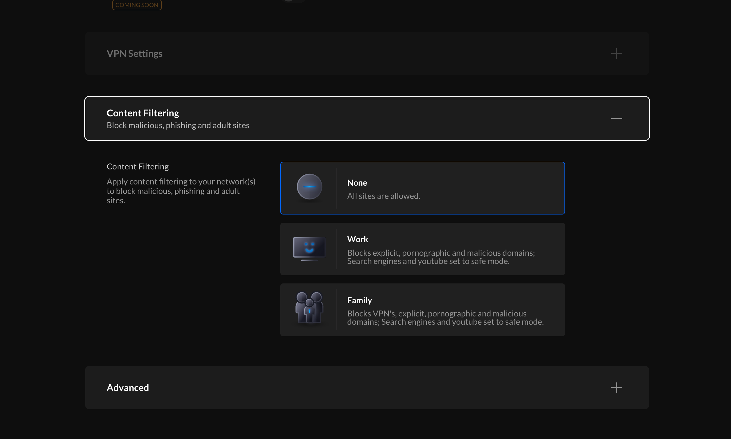

Wo finde ich in den neuen (oder alten) settings die Content Filter? Die spinnen momentan wohl, denn bei mir wird in den Networks mit einem aktiven Filter fast alles, zum Beispiel Paypal, Cnn, NYT, ... blockiert. Seit dem sie die Settings überarbeitet haben, finde ich dafür aber keine Einstellung mehr. Der Laden steht mir gerade ziemlich zum Hals raus.

Nein, das ist es leider nicht. Die content Filter sind die, die „work“ und „Family“ heißen, aber ich befürchte die Einstellung gibt es gerade einfach nicht. In der Übersicht der Netzwerke wird jeweils angezeigt welcher Filter gesetzt ist, es gibt aber keine Möglichkeit das zu ändern. Muss echt sagen zum kotzen. Dadurch läuft bei mir gerade alles über mobile Daten.derchris schrieb:
Ich find die Einstellungen katastrophal unübersichtlich, von meinem Filter Problem abgesehen funktioniert aber bisher alles. Ich würde nur unbedingt vor dem Update die content Filter für alle Netzwerke deaktivieren.T. Smith schrieb:Kann man denn nun schon ohne Bauchschmerzen den neuen Controller nutzen? Ich habe noch den alten und zu Beginn war das Feedback im offiziellen Forum nicht unbedingt euphorisch.
Edit: Sehr komisch. jetzt ist die Einstellung plötzlich vorhanden. Hier ein Screenshot, diese Filter waren gemeint:

Interessant, bei mir ist die Einstellung auch nicht vorhanden. Vielleicht ne exklusive Funktion der UDM? Hab nur ne USG.Worker151 schrieb:Edit: Sehr komisch. jetzt ist die Einstellung plötzlich vorhanden. Hier ein Screenshot, diese Filter waren gemeint:
