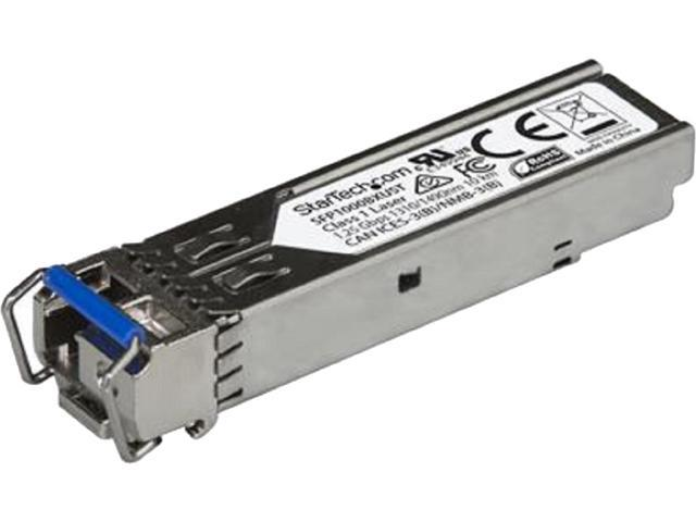

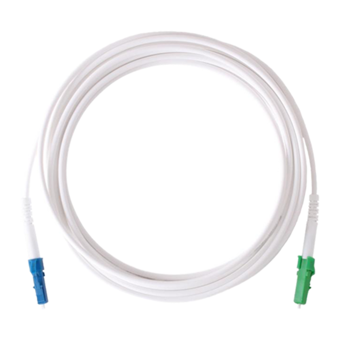

Es tut mir leid, da bin ich leider überfragt. Ich habe bei mir FTTH. Hab das SFP mit Glas eingeschoben, DHCP und Vlan10 eingestellt und seither läuft es.

Das wäre natürlich auch noch eine Möglichkeit... was für ein Anschlussmodul nutzt Du für die FTTH Kabel - SFP Verbindung?

Für den Anschluss verwende ich das von der Swisscom damals erhaltene Fiberkit zur Internetbox 2.
