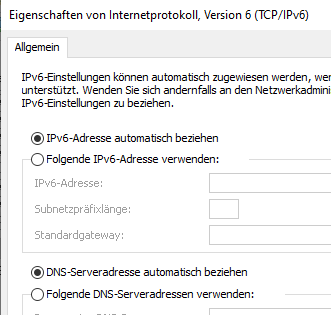

Irgendwie werde ich den alten Cloudflare DNS-Server auf meinem Windows 10 PC nicht los. Er ist per LAN an die UDM angeschlossen.
In der 7590 werden die Telekom DNS-Server richtig angezogen:
In der UDM alles auf Auto gestellt:
Adaptereinstellung auch auf Auto:
Auf meinem Rechner ipconfig /all:
Die beiden oberen IPs sind Cloudflare... Was mache ich falsch?
Ganz merkwürdig. Ich habe jetzt einmal die Einstellung Prefix Delegation Size von 56 auf 62 und wieder zurück geändert, jetzt hat der PC die "alten" DNS-Server vergessen.

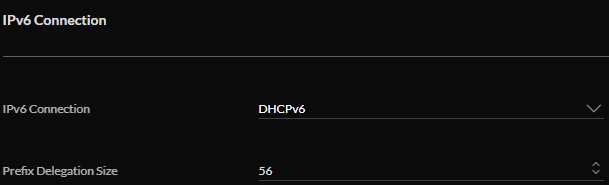

Wie ist denn das? Meine Fritzbox bekommt einen IPv6 Präfix /56 zugeteilt. Die UDM hängt per Exposed Host dahinter. Wie stelle ich die Delegation Size an der UDM ein? Ich hatte das bislang auf /56 gestellt. Ist das überhaupt richtig?
Vodafone Glasfaser
Okay. Weiter recherchiert.
Unter avm.de den Hinweis "Jetzt ist der Router für den Einsatz mit eigenem IPv6-Subnetz eingerichtet und erhält von der FRITZ!Box per DHCPv6 Prefix-Delegation ein /62-Präfix." gefunden.
Ich hatte es bislang auf /56 eingestellt. Wundert mich, dass die hinter der UDM hängenden Teilnehmer eine IPv6 Adresse bezogen haben...

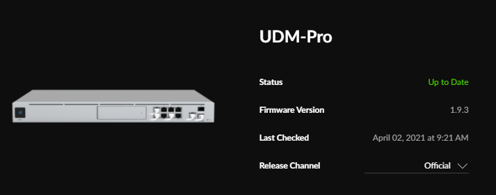

Update Alert:
Update auf die 1.9.3 (via SSH) lief ohne Probleme (bis jetzt)
Reaktionen: TWIN013
Toll... ich hab vergangenen Sonntag erst von 1.8.9 auf 1.9.2 aktualisiert :D
Gibt es triftige Gründe das Update machen zu müssen? Sonst warte ich lieber wieder ein paar Tage :)

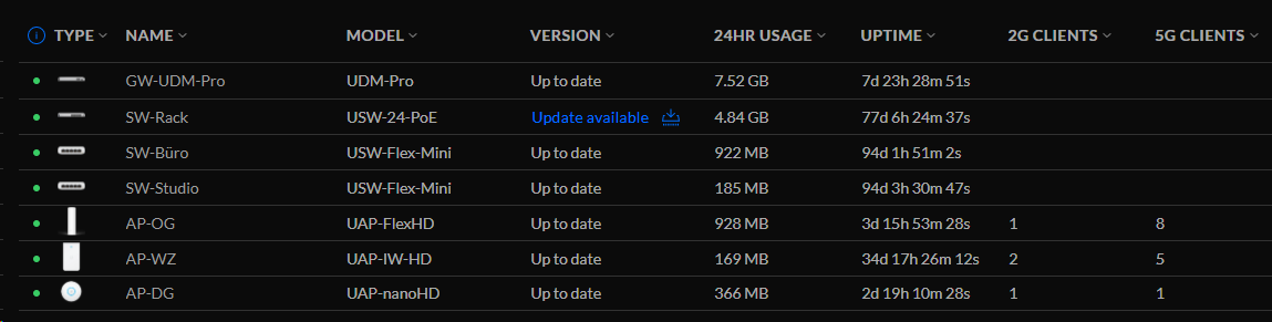

ich betreibe seit 2 Monaten eine DM pro (FW 1.9.3) in einer produktiven Umgebung und habe seither eigentlich ständig Probleme. Ich registriere täglich mehrfach Ausfälle des Internets. Ich kann jedoch nicht genau feststellen ob es an der Leitung selbst liegt oder an der Verbindung zwischen APs und DM. Das neue Userinterface ist übrigens auch grauenhaft programmiert und mMn nicht benutzbar - reagiert total langsam und hängt sich ständig auf.
Habt ihr vielleicht einen Tipp? Gibt es irgendwo ein uptime-log?
