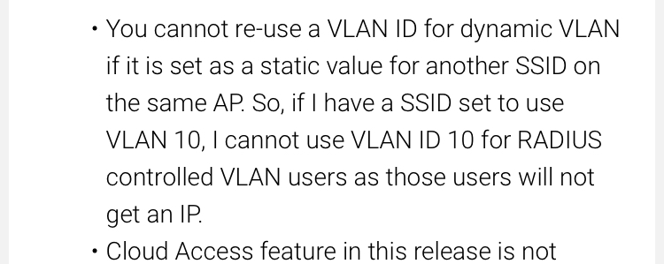

Ich bin mir nicht ganz sicher, aber ich glaube gleiches Vlan für Radius und eine andere SSID funktioniert nicht, da RADIUS bei UniFi dann spinnt.
Wobei Radius im Privathaus sowieso etwas übertrieben ist, genauso wie die Vouchers. Ich mache es trotzdem, da es geht und Spielerei ist.
Ich hab leider nicht überall LAN Anschlüsse, ich kann dir nur empfehlen da großzügig und flexibel zu planen. Als ich 2002 gebaut habe sah ich zum Beispiel keinen Bedarf für LAN in Schlafzimmer, Bad und TV-Zimmer. Leider hat der Elektriker da auch nur eine einfache Telefonleitung verlegt und ich bekomme kein CAT in das Leerrohr, da das wohl einen defekt hat.
Edit: siehe Bild
