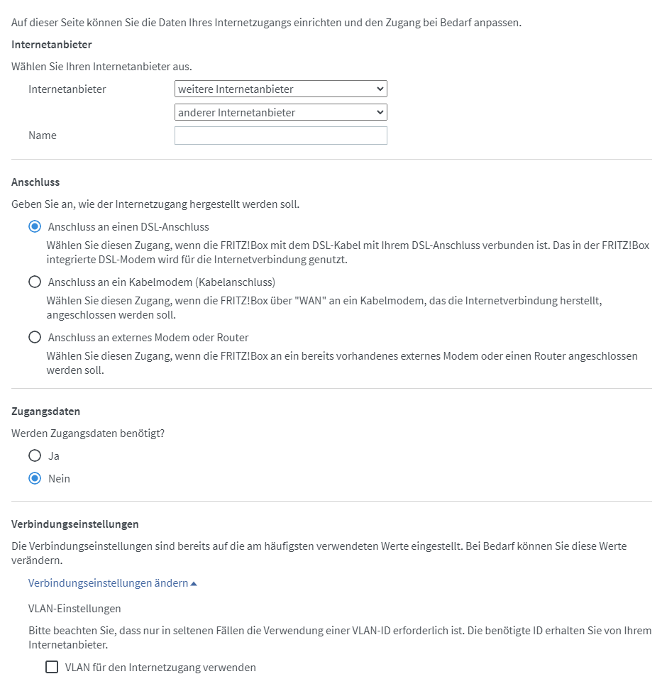

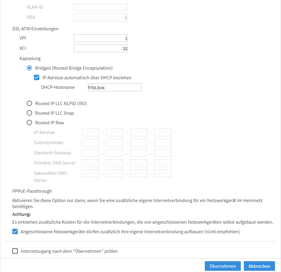

Konfiguration FB:

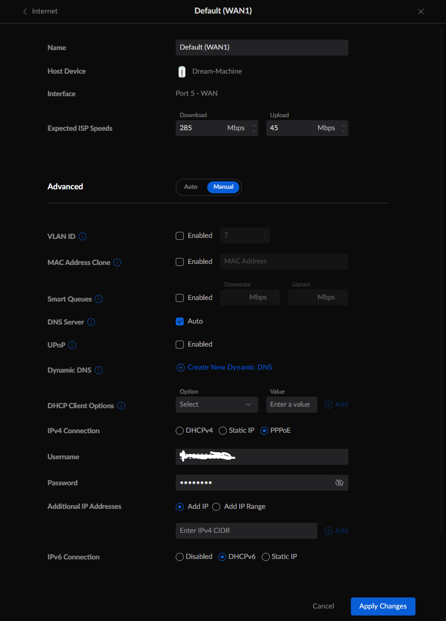

Konfiguration UDM:

Letzeres ist in beiden Bildern deaktiviert, würde es bei er FB einschalten. Es kann nur eine Einwahl gleichzeitig stattfinden bei der DTAG.

Ich habe jetzt wieder in der Fritzbox und in der UDM VLAN-ID auf 7 gestellt. Die UDM erhält keine IP bzw. Internetverbindung.
Das Thema mit den Zugangsdaten scheint erfolgversprechend. Wie muss ich die anpassen?
Ich habe den Fehler: Ich hatte VLAN ID auch in der UDM aktiviert. Das war falsch. Jetzt läuft es. Danke!
