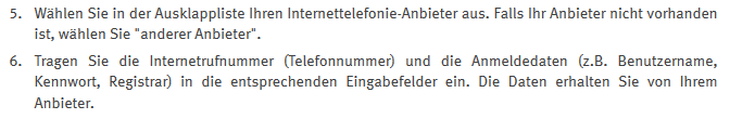

Dazu schreibt AVM i der Anleitung unter Punkt 6:
Die Angabe die Daten, speziell die Internetrufnummerer (Telefonnumer) erhalten sie von Ihrem Anbieter,
ist totalr irreführend, da mein Anbieter sipdiscount keine Nummer vergibt.

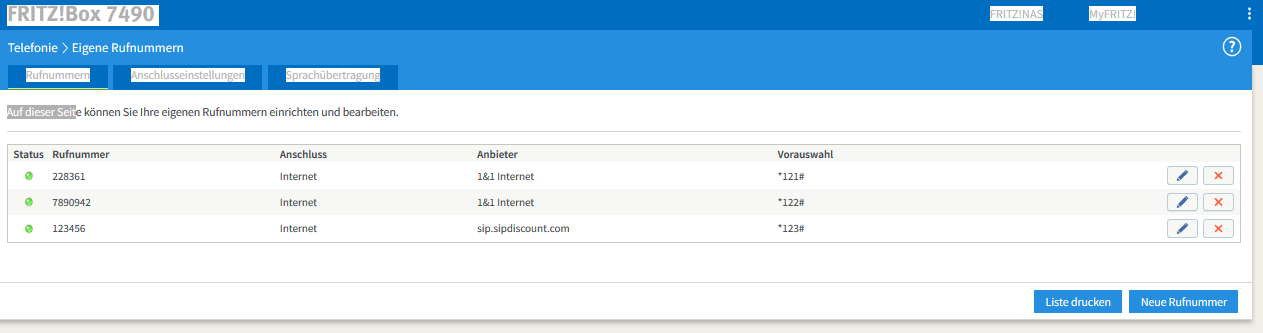

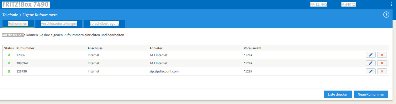

Unter Telefonnummern erscheint jetzt als Rufnummer: 123456 sip.sipdicount.com. Mit Rufbehandlung kann man dieser Nummer dann z.B. Auslandsgespräche zuweisen.

Beschreibung von AVM "Geben sie die Telefonnummer ein, die Sie von Ihrem
Internetanbieter erhalten haben". Was sollen die Leute machen, wenn es keine
solche Nummer vom Anbieter gibt? Das konnte mir die Hotline nicht erklären.

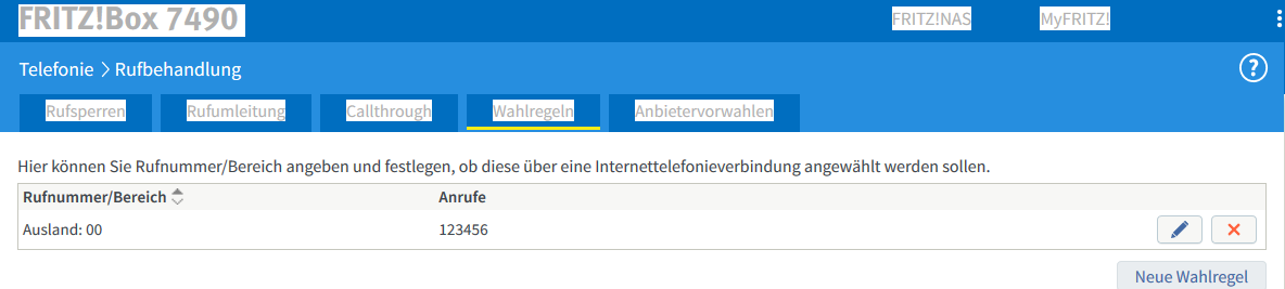

und die Wahlregeln gemacht. Dort kann man dieser Nummer 123456 z.B.
Auslandsgespräche zuordnen. Die Fritzboxen konfigurieren das einwandfrei,
nur weiss das anscheinend niemand.
