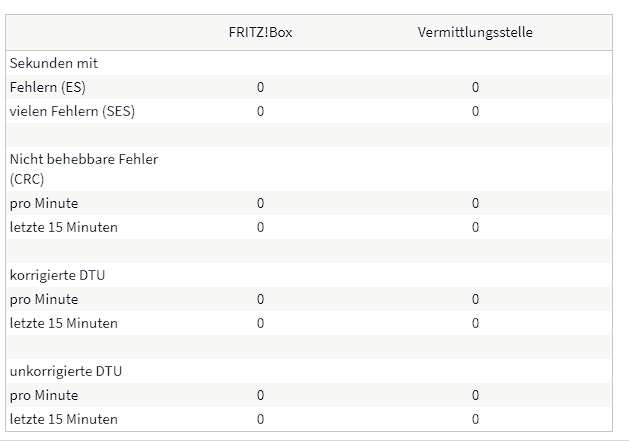

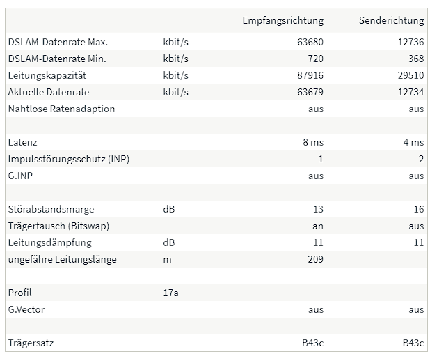

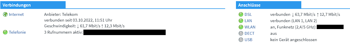

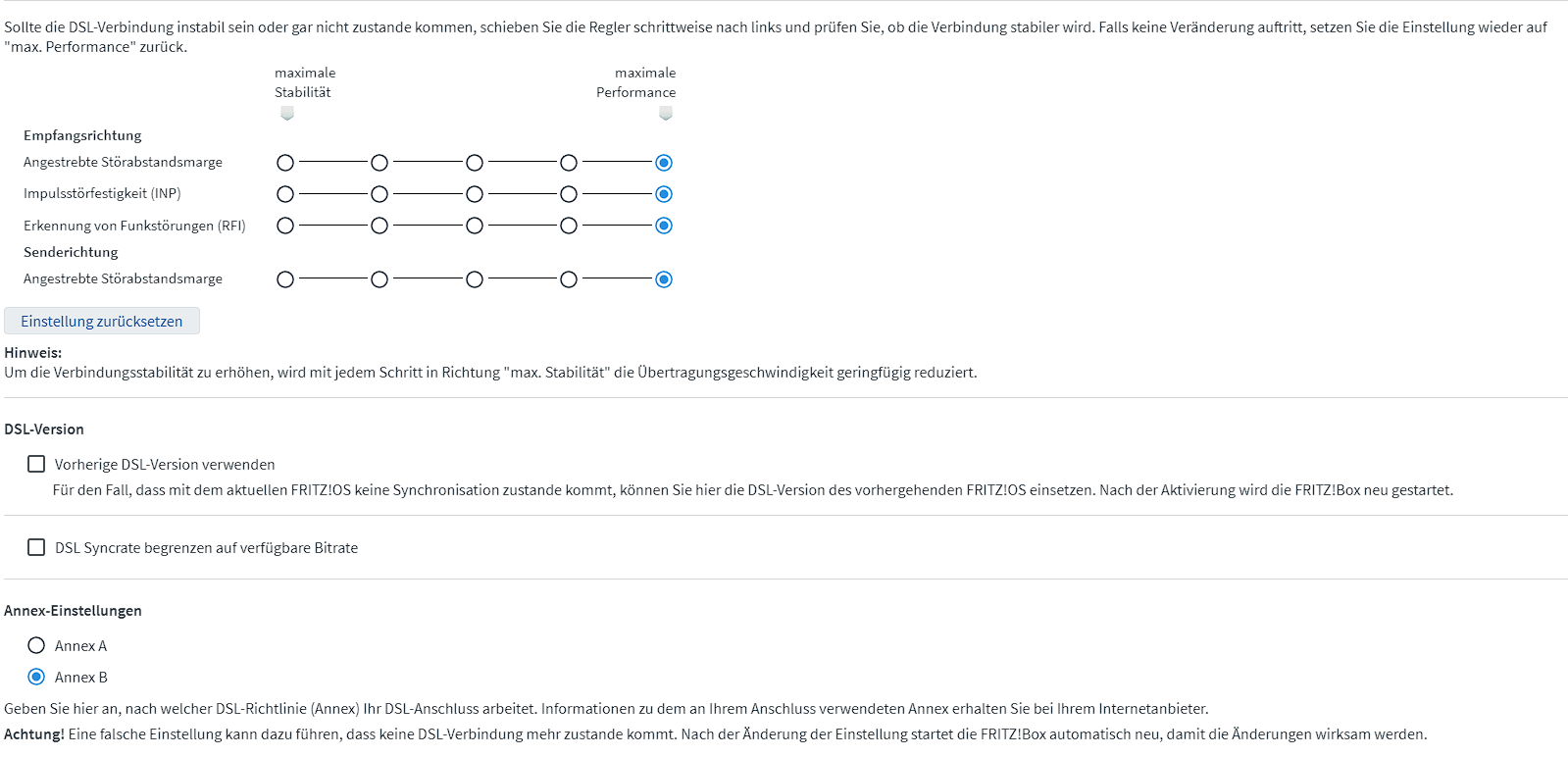

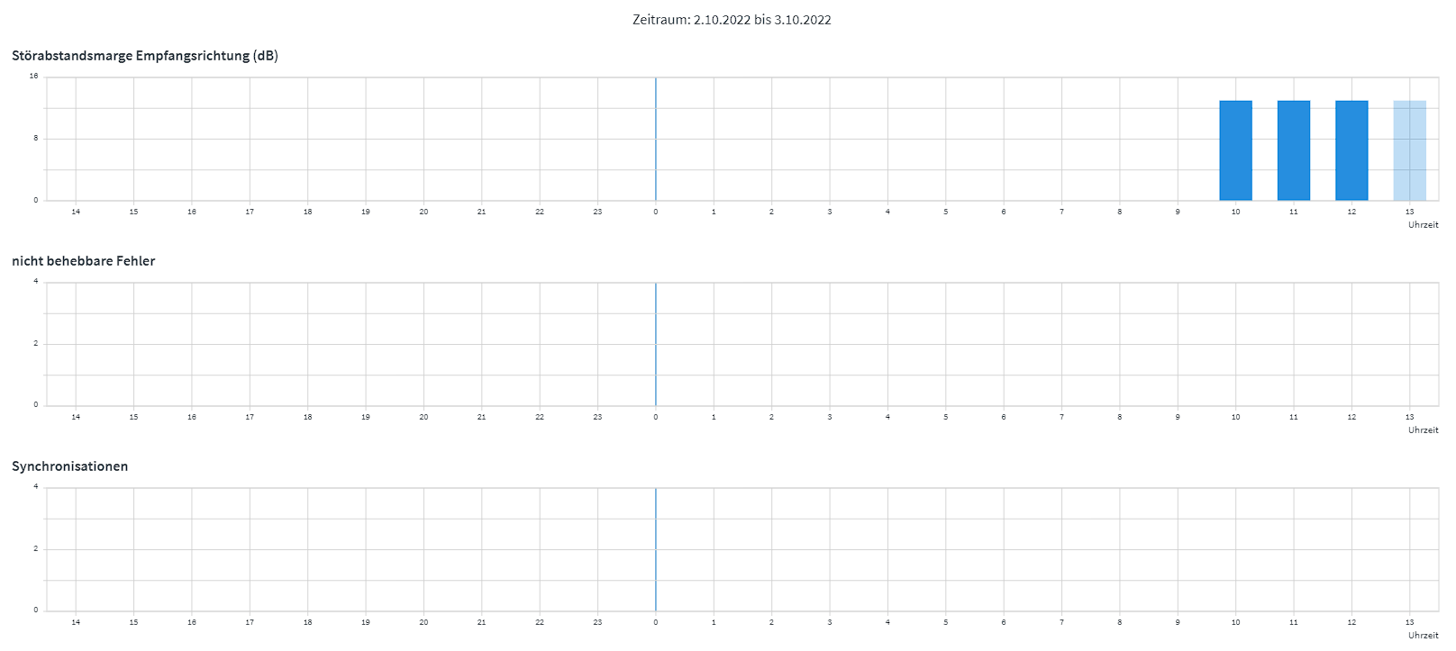

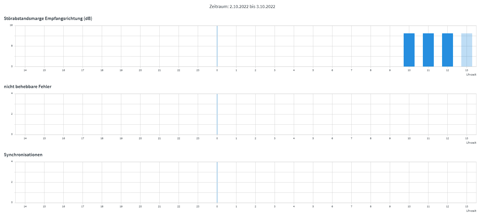

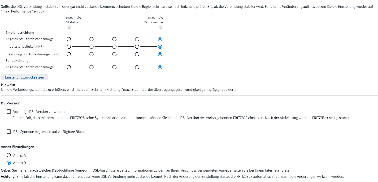

Kannst du mal Screenshots machen von der Fritzbox Oberfläche (Startseite, und alle Registerkarten bei DSL)?

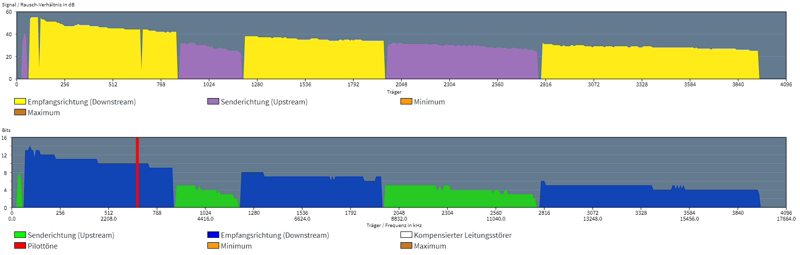

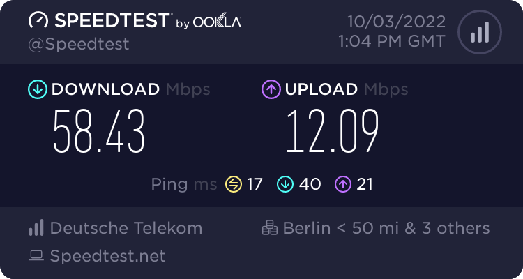

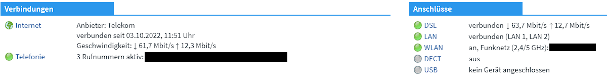

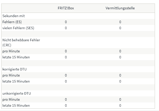

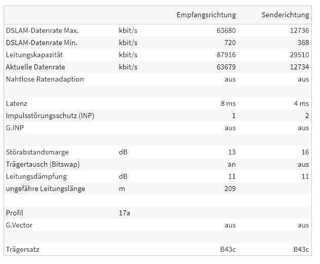

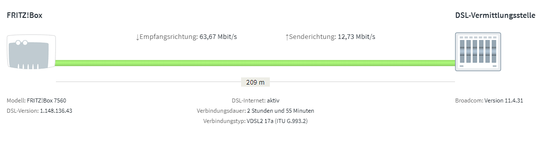

Bilder hab ich mal angehangen, hoffe fehlt nichts.

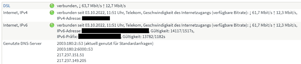

Die Seite Online-Monitor im Internet-Menü wäre noch interessant.
Dort sieht man ob du überhaupt eine IPv4/v6 zugewiesen bekommst und welche DNS-Server eingetragen sind.
Die IPv4 bzw. v6 ggf. unkenntlich machen, wenn du die nicht öffentlich posten willst.

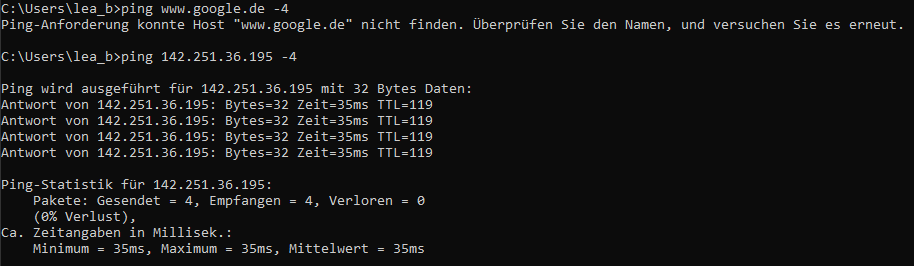

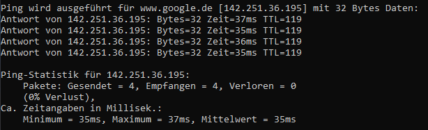

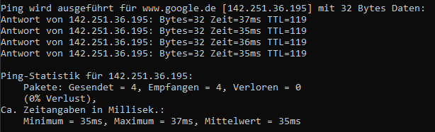

redjack1000 schrieb:
Öffne mal eine Konsole -> start ausführen cmd -> gib folgendes ein -> ping www.google.de -4 poste das Ergebnis in das Forum.
Das ist interessant, Ping funktioniert über IPv4, aber sobald ich IPv6 egal wo deaktiviere lädt nichts mehr.
Vielleicht ist IPv4 auch gerade einfach bei ein paar kbit/s oder so...
Reaktionen: blastinMot
Die Daten aus dem Online Monitor sehen völlig normal aus.
Der Ping sieht etwas langsam aus, aber wenn du über WLAN getestet hast, passt das auch.
Ich würde wohl nochmal die Hotline probieren und nach einem "Vectoring Status Test" fragen.
Dort müsste auffallen, dass Vectoring nicht aktiv ist.
Dann wird ggf. nochmal deine Fritzbox als nicht-vectoringfähig verdächtigt, was sie aber definitiv ist.

Dann geht auch nicht ping www.google.de über IPv4, mit der IP von Google direkt (142.251.36.195) aber schon.
Vectoring war bei uns noch nie an gewesen.
Volle Geschwindigkeit kommt bei uns an, bzw sogar mehr. Denke nicht das ein 50/10 Tarif Vectoring benötigt und ist vermutlich deswegen nicht aktiviert.
Das ist bei Telekom Anschlüssen (mittlerweile) sehr ungewöhnlich, deswegen die Frage oben nach dem Regiotarif.
Alle VDSL Nutzer am gleichen DSLAM werden mit Vectoring betrieben, unabhängig vom Tarif, sonst funktioniert das Vectoringsystem nicht.
Ausnahmen gibt es da nur in äußerst seltenen Konstellationen. Nicht unmöglich, aber sehr unwahrscheinlich, dass das bei dir zutrifft.

auf bild sieht man eine sehr gute internet verbindung
keine störüngen oder fehler
Im Screenshot vorhin war zu sehen, dass du nach den Namen gepingt hast und nicht die IP.

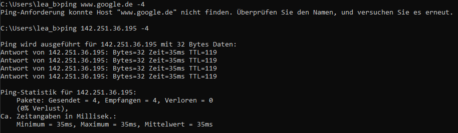

PC und Laptop, egal ob LAN oder WLAN, wenn IPv6 in der FritzBox aktiviert ist geht der
Wie in dem Bild, da war IPv6 an.
Wenn ich IPv6 deaktiviere, dann erhalte ich das hier:

Gib mal in cmd ein:
nslookup -q=a google.de
Aber bevor du das nicht gemacht hast, ist so von der Ferne alles nur blindes Rumgestocher:
