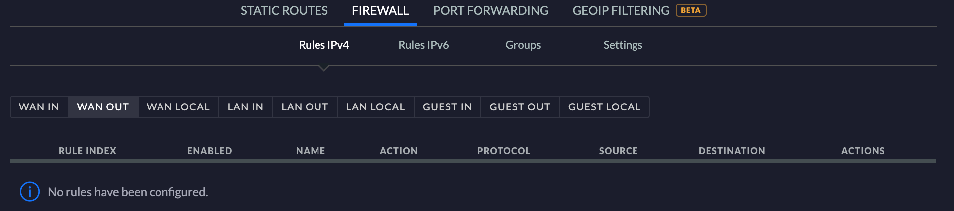

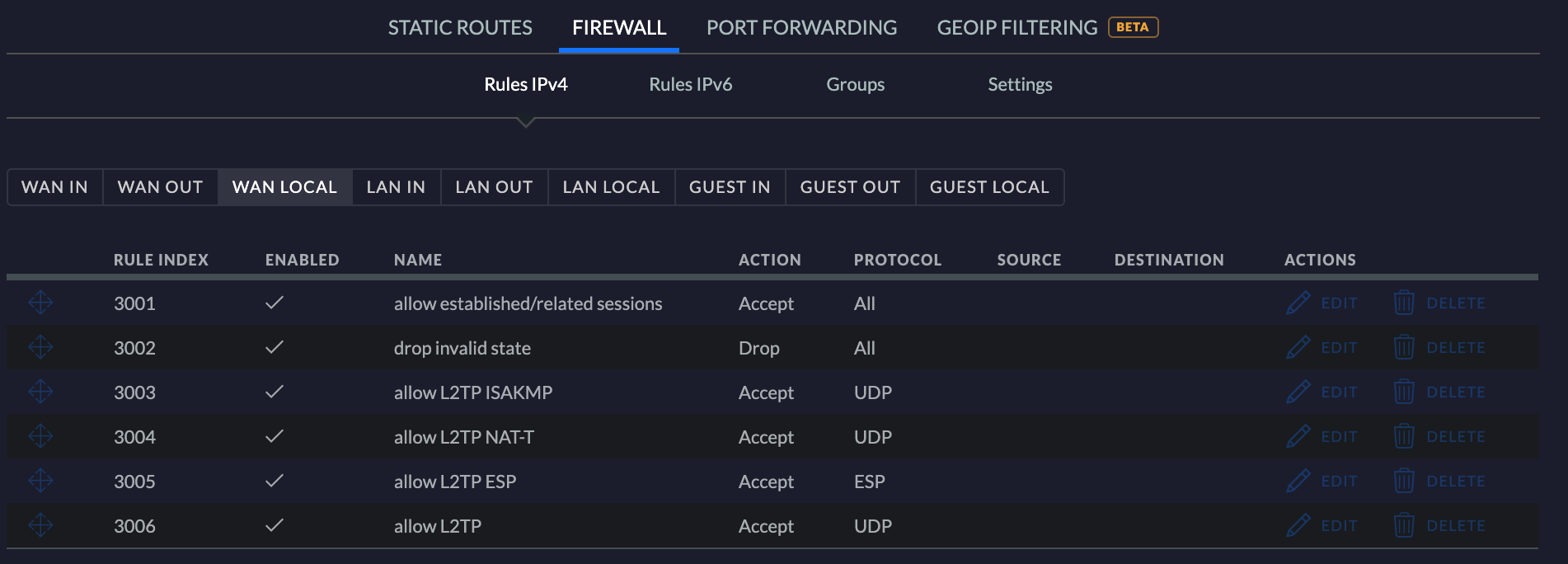

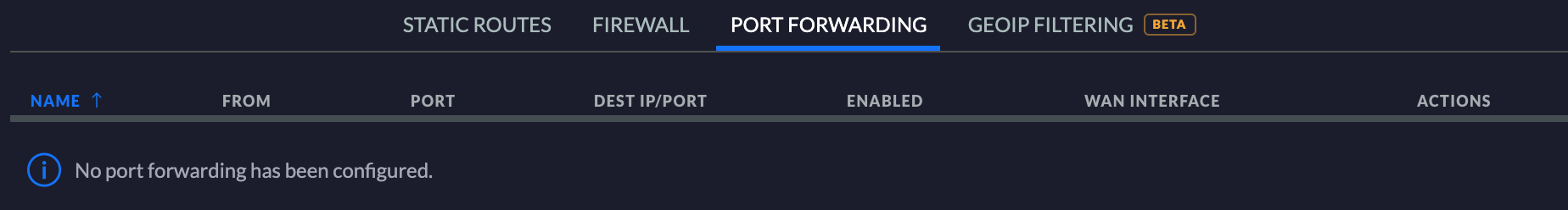

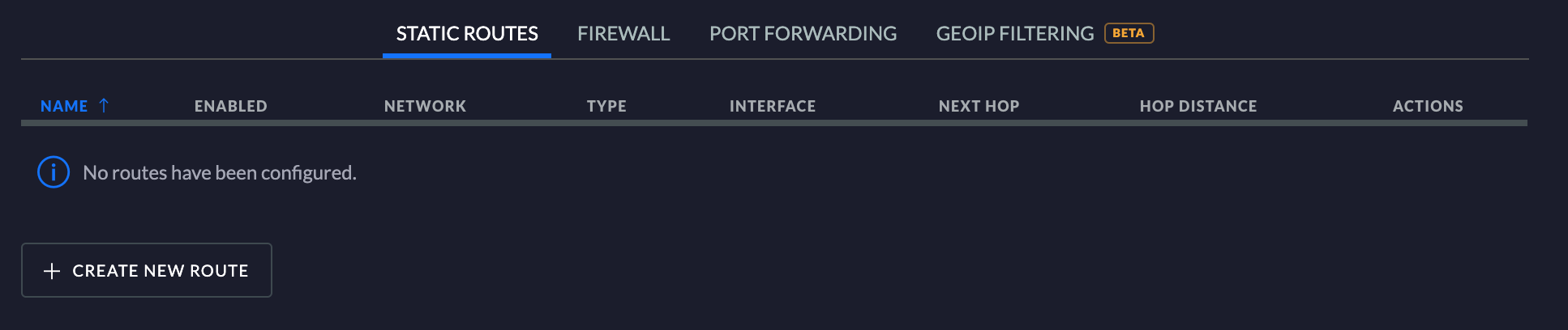

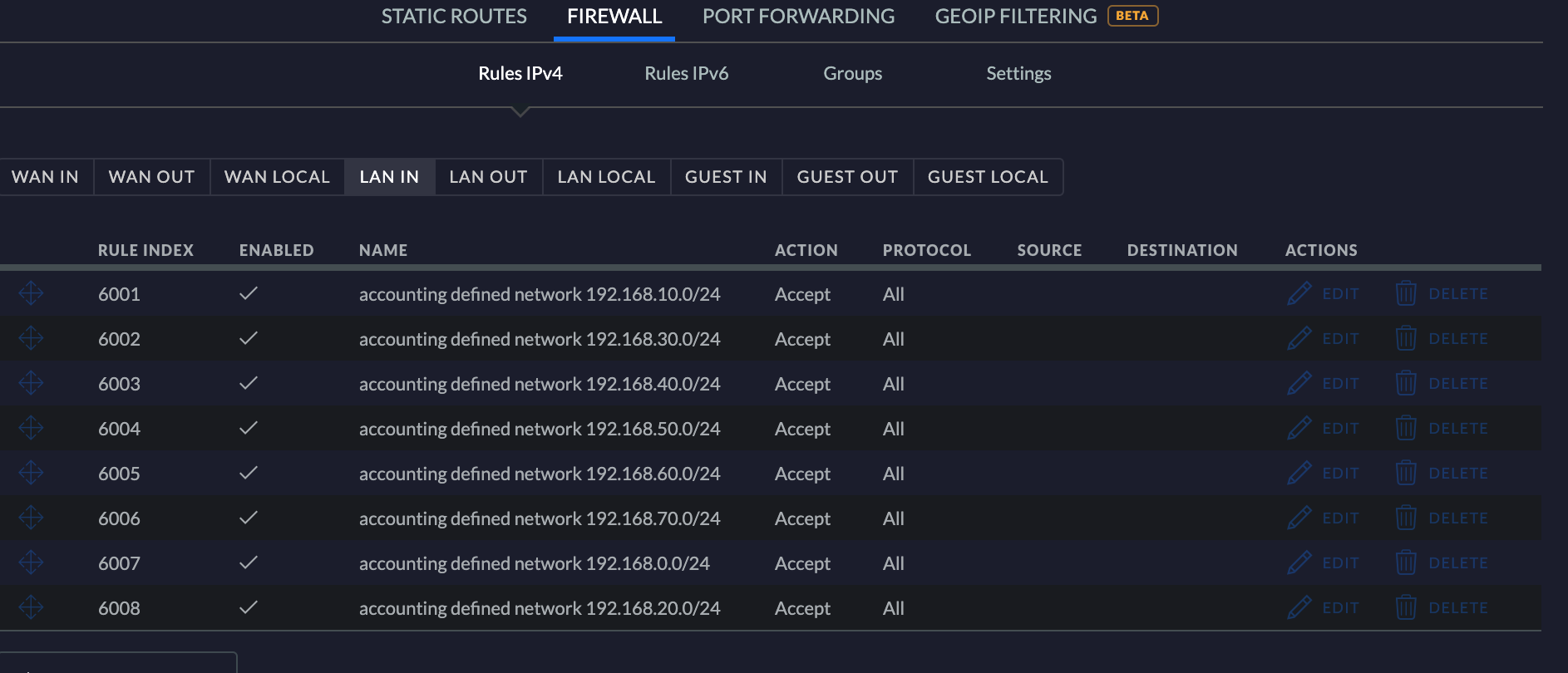

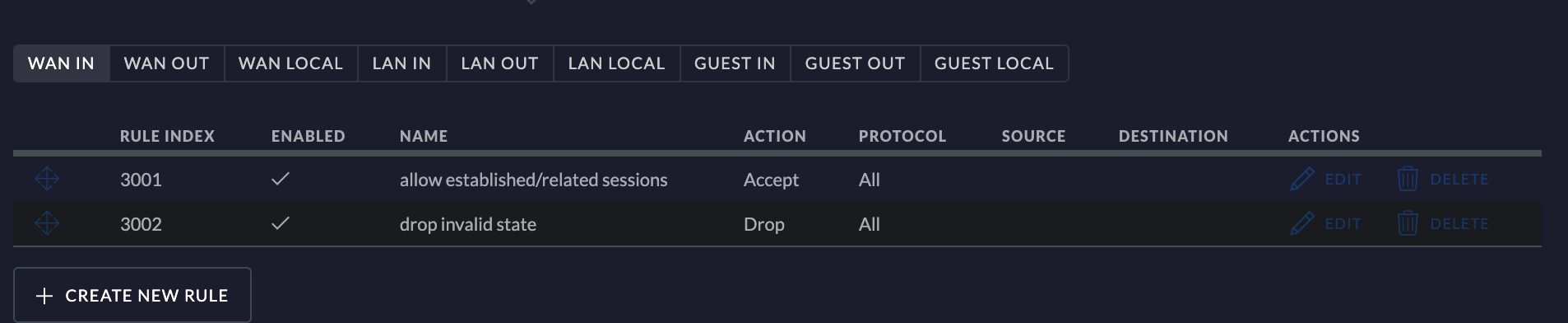

OK, ich habe jetzt ein paar Tage lang gegoogelt und versucht, mehr zu verstehen - leider ohne Erfolg. Ich habe zu wenig Erfahrung und Wissen. Ich würde es aber sehr gerne doch hinbekommen. In solchen Fällen hat es mir meistens geholfen, zu Beginn einfach mal eine Schritt für Schritt Anleitung zu befolgen, um mich dann anschließend in die Theorie zu vertiefen. Es wäre toll, wenn das auch hier möglich wäre.
Ich bräuchte eine Vorlage, welche USG-Maske konkret auszufüllen ist. Im Prinzip habe ich die Möglichkeiten des Routings einigermaßen verstanden. Leider nicht genug, um die USG Masken korrekt ausfüllen zu können.
Ob dies per "heruntersprechen" überhaupt möglich ist, weiß ich nicht. Würde mich aber sehr über Unterstützung freuen.
Welche Informationen soll ich noch bereitstellen, damit dies möglich ist? Wären hier die Screenshots vom USG hilfreich?

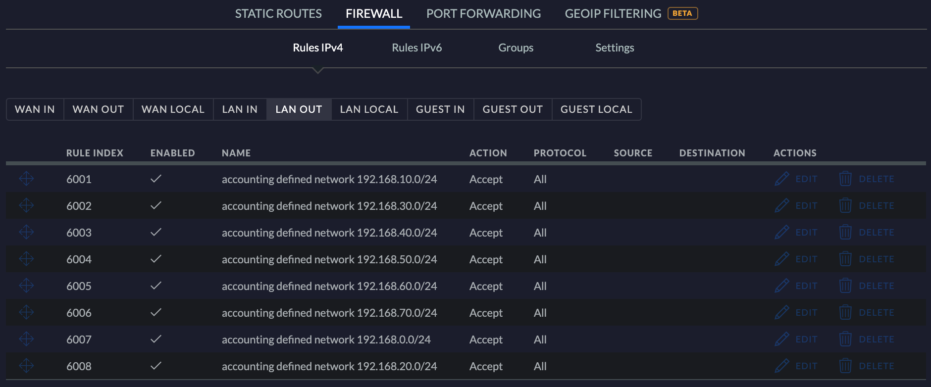

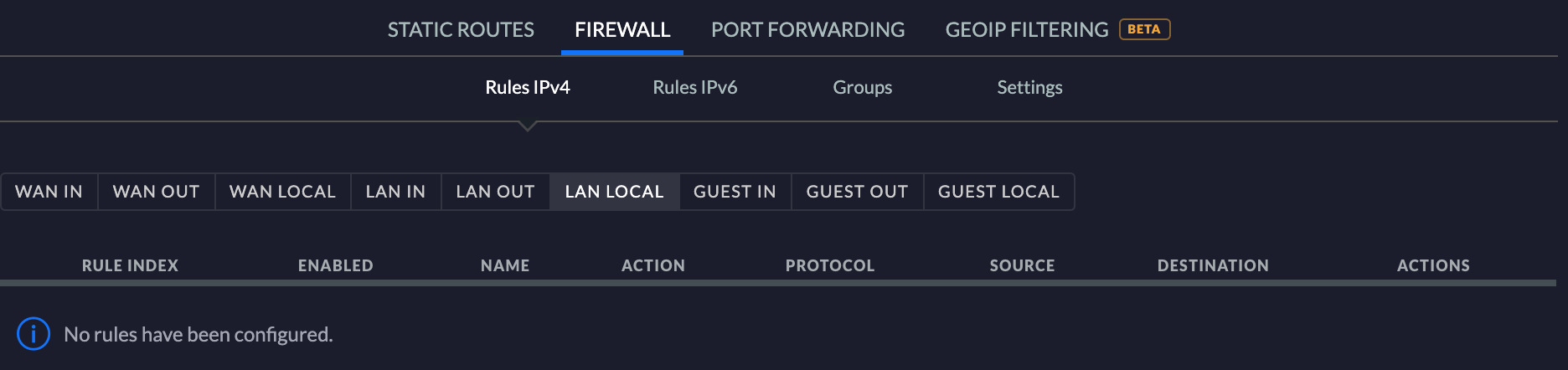

Ich habe einfach mal einige Screenshots gemacht vom USG Bereich Routing und Firewall. Vielleicht hilft das...

Das USG braucht keinerlei Routen, da es selbst in jedem Subnetz ein Beinchen stehen hat, in den VLANs und im VPN.
Die Firewall - hier LAN IN und LAN OUT - scheint bereits alle Subnetze zuzulassen. Allerdings ist hier gleich von 8 Subnetzen die Rede. Wenn du so ein komplexes Setup aufziehst, solltest du wenigstens ein Mindestmaß an KnowHow mitbringen. 8 Subnetze zusammenbasteln und dann nicht damit klarkommen, dafür aber im Forum nachfragen, hinterlässt einen faden Beigeschmack. Im privaten Umfeld kommen im einfachsten Fall nur ein Subnetz zum Einsatz, mit Gast-Netzwerk eben zwei und dann vielleicht noch ein drittes für das Büro oder so.

Das dachte ich auch. Also brauche ich im Bereich "Static Routes" nichts einzutragen. Ist das korrekt? Dann kann ich diesen Part bei meinen Überlegungen ausschließen
Auch hier trage ich demnach nichts zusätzlich ein. Korrekt? Dann kann ich auch diesen Part bei meinen Überlegungen ausschließen.
