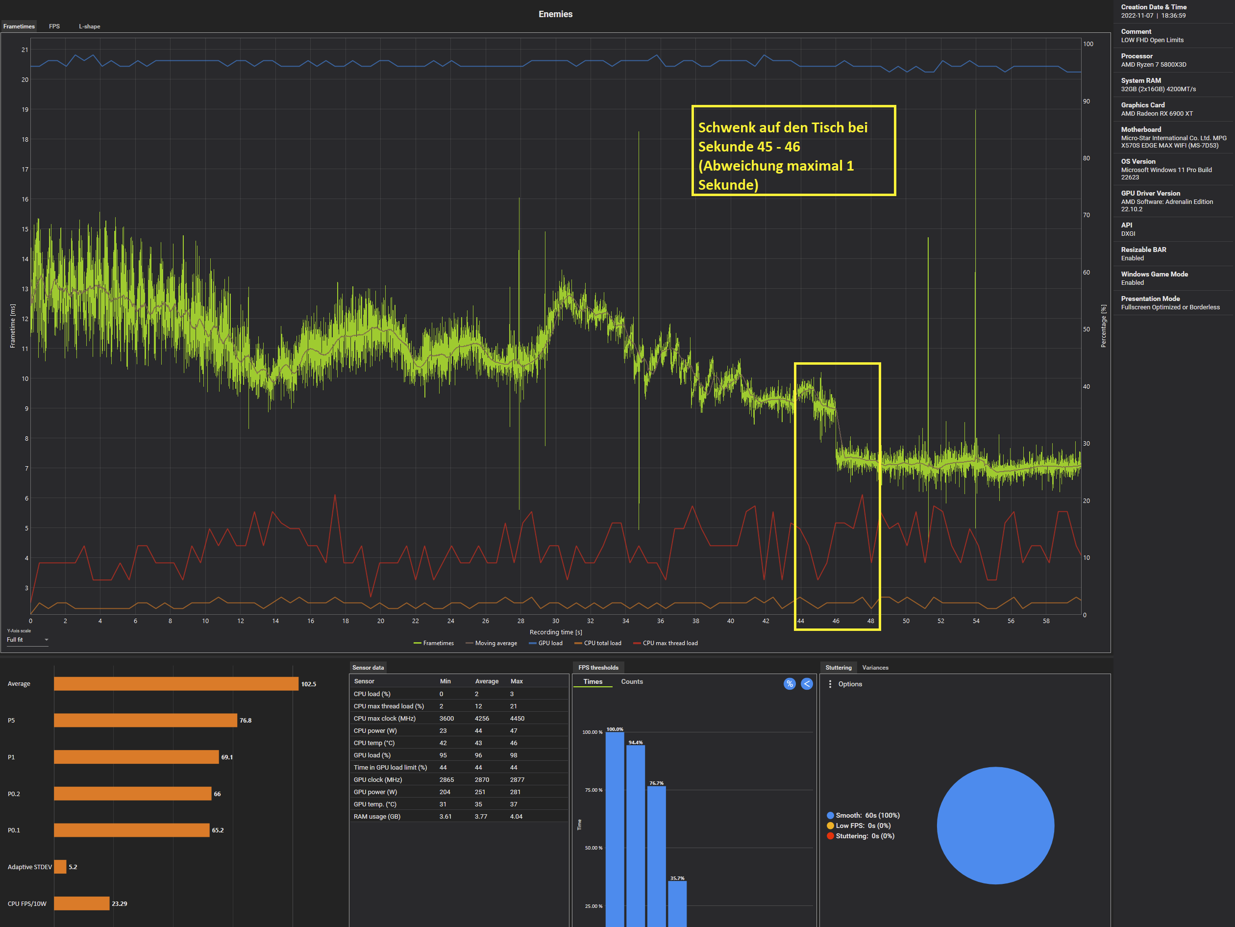

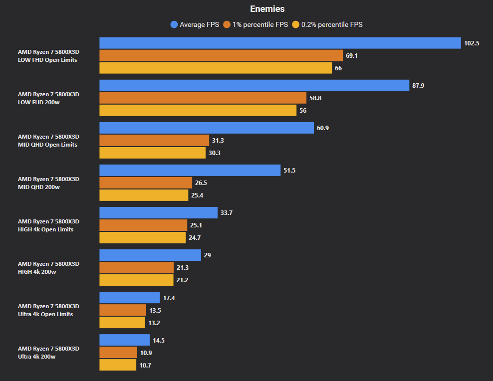

Hier mal die Ergebnisse von mir mit der bearbeiteten Config - 60 Sekunden Aufnahme ab der Halle.
200w und Offene Limits - Desktop Auflösung immer 3840x2160.

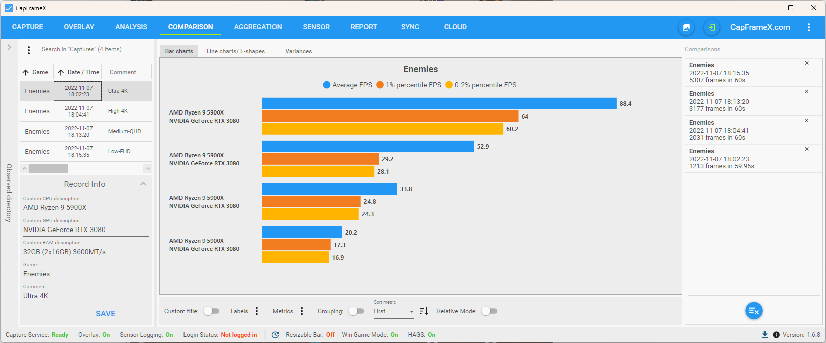

Ich habe die 4 Batchfiles nach dem Vorschlag von @Verangry nochmal laufen lassen (60s) nach dem Hineinkopieren der preset*.txt und base*.json Dateien und dem Löschen der dlss*.json Dateien, wobei ich auch die Desktopauflösung an die Batchdateienauflösung angepasst habe:
Die FPS sind bei mir trotz fehlendem DLSS teilweise höher als vorher:
Alte Werte:
System: RTX3080 10G, 5900X, DDR4-3600CL18
Batch-Datei Enemies-Low-FHD: 87,4
Batch-Datei Enemies-Medium-QHD: 53,2
Batch-Datei Enemies-High-4K: 34,8
Batch-Datei Enemies-Ultra-4K: 18
Ich habe inzwischen den Grafiktreiber aktualisiert, der Ruckler ist dadurch verschwunden, aber das dürfte die steigende Performance nicht allein erklären.
Alte Werte:

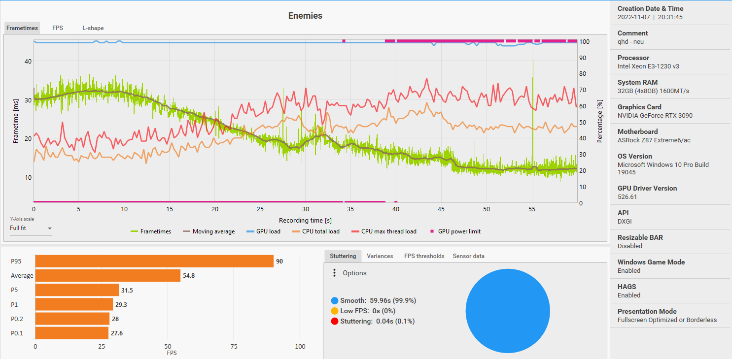

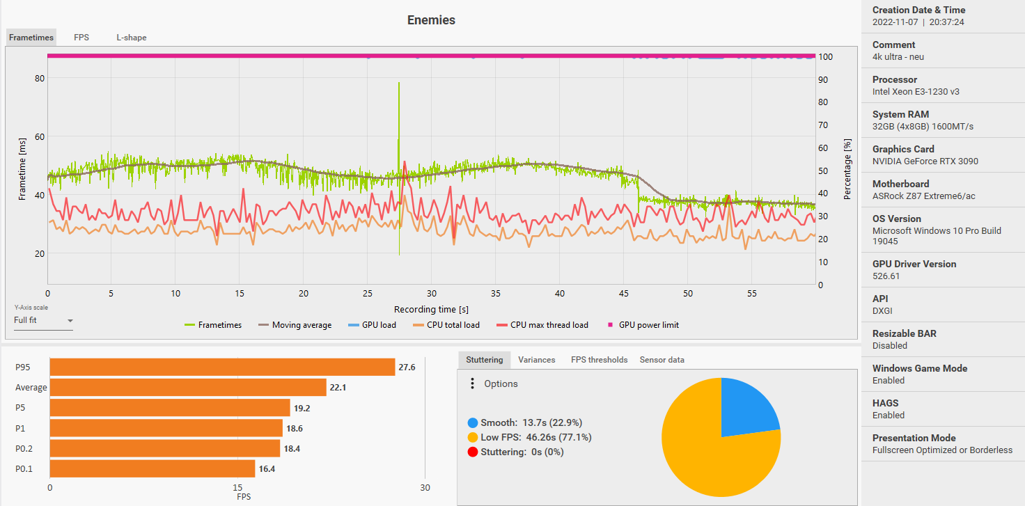

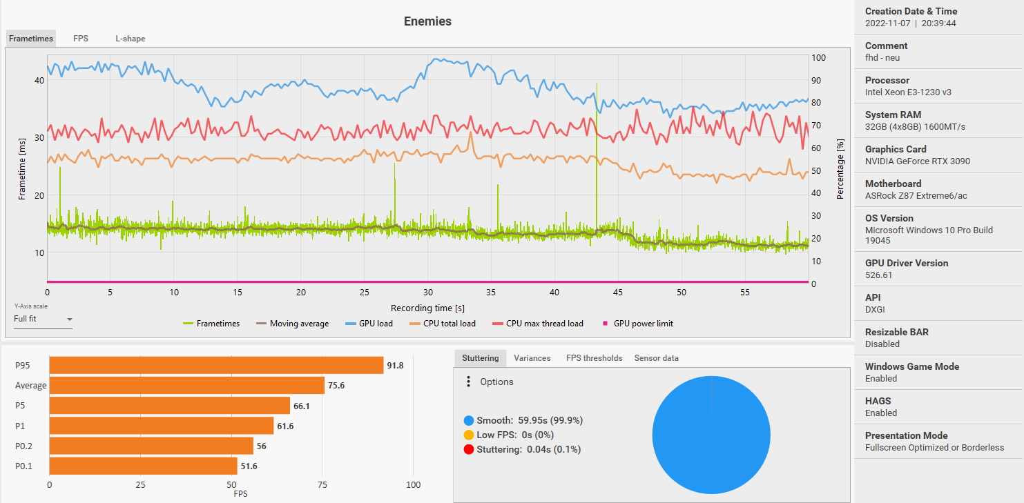

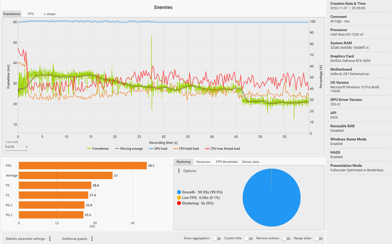

@Jan also noch mal nach den neuen Vorgaben
System: RTX3090, E3-1230 V3, DDR3-1600CL9 [neue Vorgaben]
Batch-Datei Enemies-Low-FHD: 75,6
Batch-Datei Enemies-Medium-QHD: 54,8
Batch-Datei Enemies-High-4K: 37
Batch-Datei Enemies-Ultra-4K: 22,1
mit DSR auf "Zielauflösung" skaliert - gleich den ersten Durchlauf genommen...
60 Sekunden - ab Statue wie gefordert
Lust und Laune halten sich so gerade in Grenzen um mehrere Durchläufe zu untersuchen 😏
btw. CapFrameX hat auch Fehler! Oft gibt es Einträge, die ich nicht über Analyse nicht angezeigt werden können. Dafür muss man CapFrameX jedesmal neu starten. Das durch zappen durch die einzelnen Einträge führt auch oft zu freeze und die Daten werden für den entsprechenden Eintrag nicht angezeigt.
Auch fehlerhaft ist oft die Anzeige "Powerlimit". Wie auch hier bei 4K Ultra werden diese Werte nicht dagestellt. Wenn man zuerst Powerlimit hinzuschaltet, werden alle Folgenden Schalter ebenfalls ignoriert bis man den Schalter Powerlimit wieder deaktiviert.
FHD:
QHD:
4K High:
4K Ultra:
mal sehen, wie lange diese Daten Gültigkeit behalten
FHD:
QHD:
4K High:
4K Ultra:
