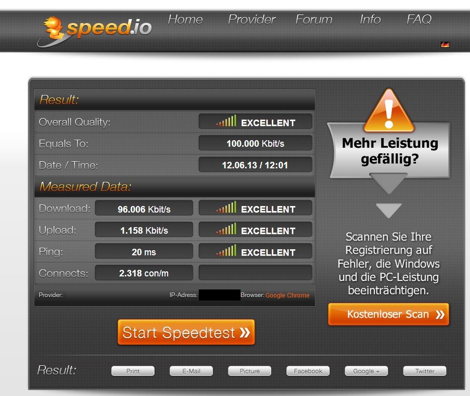

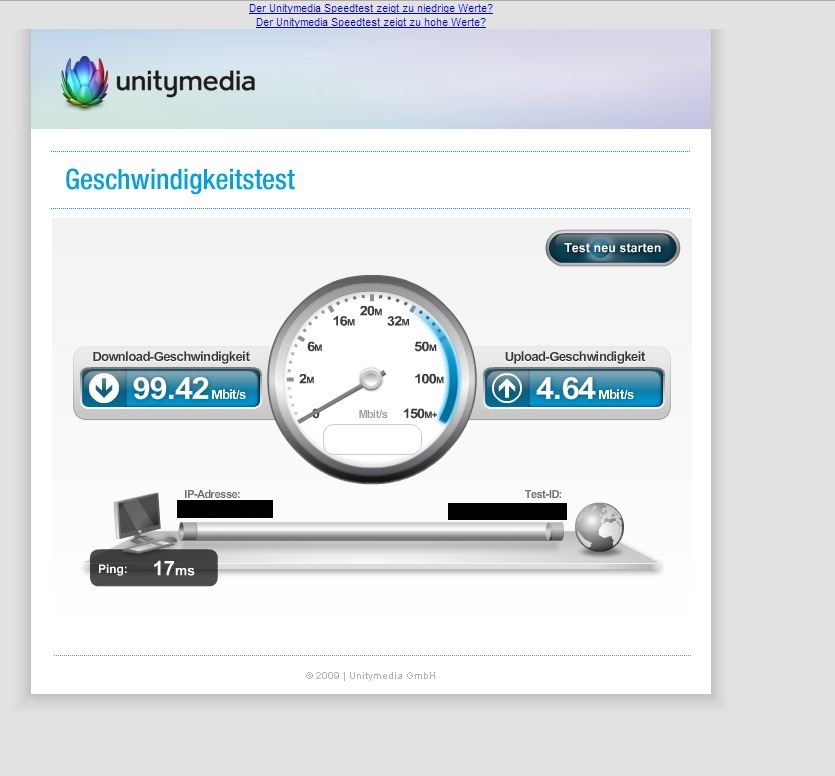

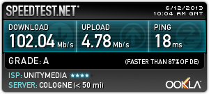

Mach mal mit einem Netzwerkkabel bei speedtest.net den Speedtest und poste die Ergebnisse hier.
Interessiert mich, weil es gerade in einem anderen Thema darum ging, dass der Speed nicht ankommt.
Wie gesagt, ich habe die volle Geschwindigkeit (Über LAN(!));)

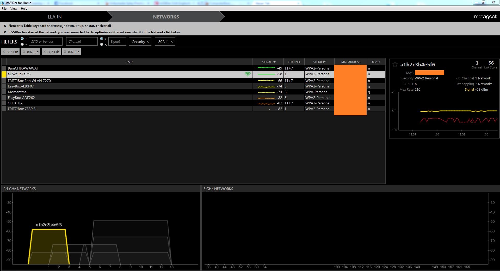

Die Frequenz die ich nutzen kann ist halt auch nicht dicht, das lässt sich z.B. mit InSSIDer prüfen:

Mit nur 20MHz sind die 8 MB/s ja schon sehr gut. Wird keine 40 MHz Verbindung aufgebaut weil die Kanäle 6 und 11 schon gut voll sind oder hast du es erst gar nicht probiert?
Ganz ideal schein dein Router auch nicht grad zu sein, bzw zu stehen. Ist ja schon bezeichnend wenn du mit dem Nachbar-WLAN besseren Empfang hast.
hehe :D sry! habe vergessen folgendes zu sagen: BamCHIKAWAWA gehört auch zu mir ;) das ist die Fritz!Box WLAN 7270 von 1&1. 1&1 läuft noch 6 Monate. Deswegen habe ich gleichzeitig ein Vertrag bei Unitymedia gemacht, weil ich dann die 6 Monate Grundgebühr gutgeschrieben bekomme :)
zurück zur Positionierung: Von der Luftlinienmessung her, liegt die Fritz! von 1&1 nur 1 Wand entfernt von mir. Das Asus RT-AC66U 2-3 Wände.
