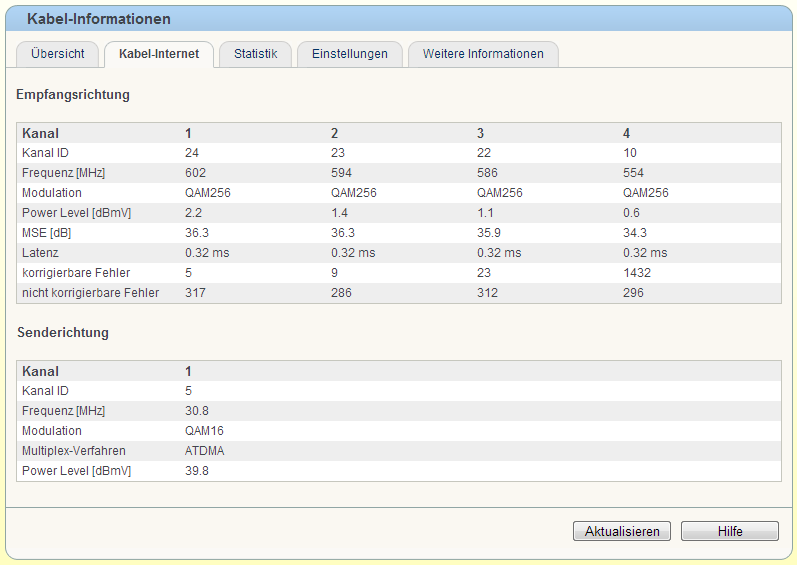

So, ich habe jetzt mal die FritzBox unten direkt neben den Verstärker gehängt (2m Kabel)
PowerLevel im Downstream waren bei 8dbmv (ich hätte mehr erwartet...)
PowerLevel im Upstream waren bei 38,8dbmv
Fehlerdaten waren nach 10 Minuten und 2 Speedtests höchstens bei 2000 (554MHz), alle anderen bei 5-20 Fehlern.
(Screenshot habe ich leider nicht) Speedtest brachte maximal 5 MB/s beim Download von http://speedtest.qsc.de
Zu beachten ist hierbei das das per WLAN direkt neben der FritzBox war und nur ein alter Intel Celeron Singlecore mit 3GB Ram und ner Intel 5300 300Mbit/s WLAN Karte.
Selbst hierbei kam der Laptop schon schön ins Schwitzen mit einer CPU-Auslatung von 70%.
Ich denke mal die war hierbei der Flaschenhals.

So, alles wieder oben installiert und vielleicht 2 Minuten nach dem Neustart sieht es wieder so aus:
Interessanterweise sind die PowerLevel Werte (viel) höher als vorher an der gleichen Stelle.
Korrigierbare Fehler steigen bei Frequenz 554MHz schneller an als im Keller. Trotzdem ein starker Spitzenreiter.
Gibt es irgendwie die Möglichkeit in der FritzBox diese Frequenz zu sperren, und das er sich eine andere Suchen soll?

Frequenz kannst du nicht Sperren da die Summe der Bandbreite der verwendeten Frequenzen die dir zur Verfügung stehende Bandbreite ergibt.
Ich würde mal schauen ob die Stecker auf dem Kabel richtig gut drauf sind und nicht wackeln. Werden wohl so gepresste Stecker sein. Ansonsten kann es sein das dein Kabel nicht so gut geeignet ist trotz entsprechender Abschirmung.
Dein Powerlevel ist unter 40. Bei UM wäre hier 42 erforderlich. Außerdem bitte Speedtest der Anbieter nehmen damit nicht auf dem Routingweg ein Gateway mit wenig Bandbreite bevorzugt wird, nur weil dieses schneller "hier" schreit. Gehe aber auch davon aus dass dein kleiner PC mit der Leistung etwas überfordert ist. Testweise ein langes Lankabel legen ist nicht drin?
