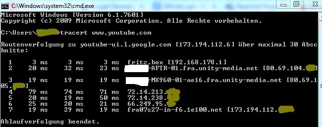

ich habe jetzt youtube getracert, falls es helfen sollte:
Sind das normale Werte?

der traceroute sieht normal aus.
