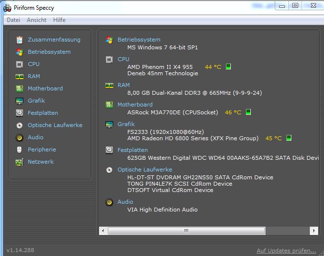

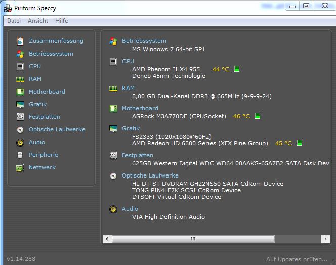

lippmannmax schrieb:Wenn ich mich nicht irre hast du trotzdem ein Problem fatony,
Denn die 7240/7270 schaffen keinen 100Mbit Landurchsatz. Dazu ist die CPU zu langsam, ich glaube du wirst dann nur noch auf 60-70 Mbit kommen!
mein system
aber ich setze weiterhin auf WLAN bzgl. PC. Da sind mir die verpassten 1-2,5 Mb/s egal
@DDD:
Aufbau bzw. Grundlage: Kabelanschluss->Fritz!Box 6320 (Funktion: Telefonanlage+Modem//WLAN AUS!)->via 15m LAN-KABEL->Fritz!Box 7270 (Funktion: WLAN+4 LAN Ports+Drucker (per USB an die Fritz!Box 7270)// Also WLAN Router)
Dann 2 Wege: 1.Weg: LAN kriegen IPTV Geräte // 2.Weg: WLAN für PC/Notebooks/Smartphone usw.
Ich überlege aber auch die Fritz!Box 7270 WLAN Router funktion dem hier zu übergeben: Asus RT-AC66U AC1750 Black Diamond
einen wlan stick bzw. pci wlan karte für ac standard hole ich mir dann später...hauptsache von der reichweite und funktionalität profitieren.

Ja, dein System ist schnell genug
Ich meine die CPU der FritzBox (sorry wohl zu ungenau ausgedrückt!)

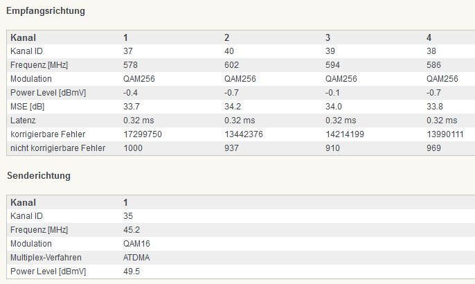

Powerlevel kann ohne Probleme bis auf 52dBmV gehen, im Idealfall sollte es sich halt bei max. 48dBmV einpendeln.
Eingepegelt wurde die Leitung als noch das Cisco 3208G dran hing (auf 46dBmV) , die Fritze kam ne Woche später...ist halt die Frage wie sehr man diesen Werten trauen kann..
Die korrigierbaren Fehler hängen auch immer davon ab, wieviel Traffic man verursacht...ist aber nichts ungewöhnliches, die Anzahl.
Wichtiger ist das Verhältnis zwischen diesen beiden Fehlerarten!
Laut div. Foren sollen die NKF (nicht korrigierbaren Fehler) max 5% der KF (korrigierbaren Fehler) ausmachen.
Kann sich ja jeder für sich ausrechnen: (NKF / KF) * 100
Somit ergibt sich bei meinen Werten eine CCER Rate von 0,00x %
Also alles bestens.
