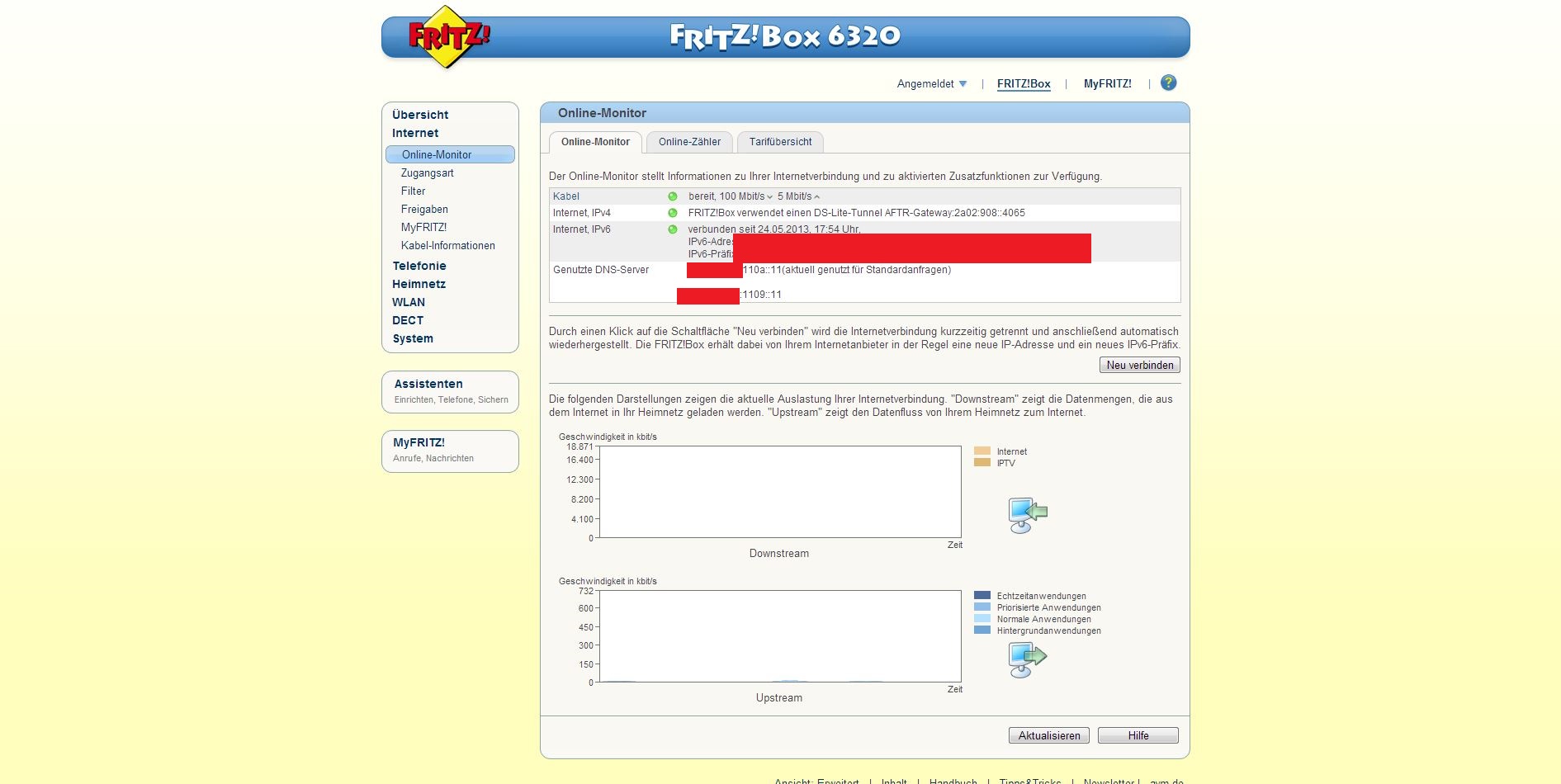

Yes läuft ziemlich flüssig und ohne einen einzigen Ruckler. Beobachte ich den Online-Monitor nebenbei, dann sehe ich auch schon, wie die Aktivität direkt auf 48967kbit/s steigt. Computerbase.de zu öffnen ist auch kein Problem. Es lag also an der UM Leitung. Ich werde mal im Verlaufe des Tages bei der Technikabteilung nachhaken, was los war.

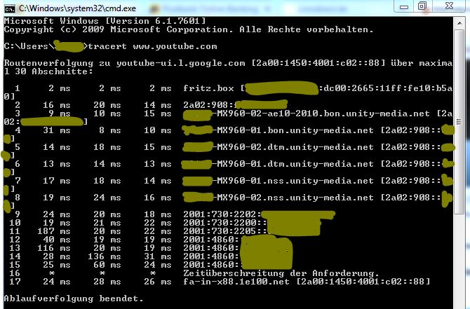

und wie man sieht, haben sich die Pings auf beim traceroute verbessert: tracertnachher.JPG

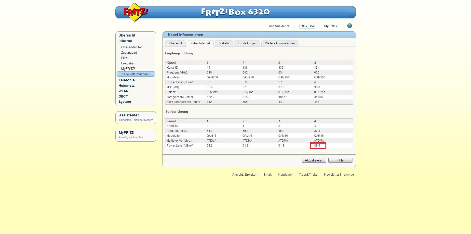

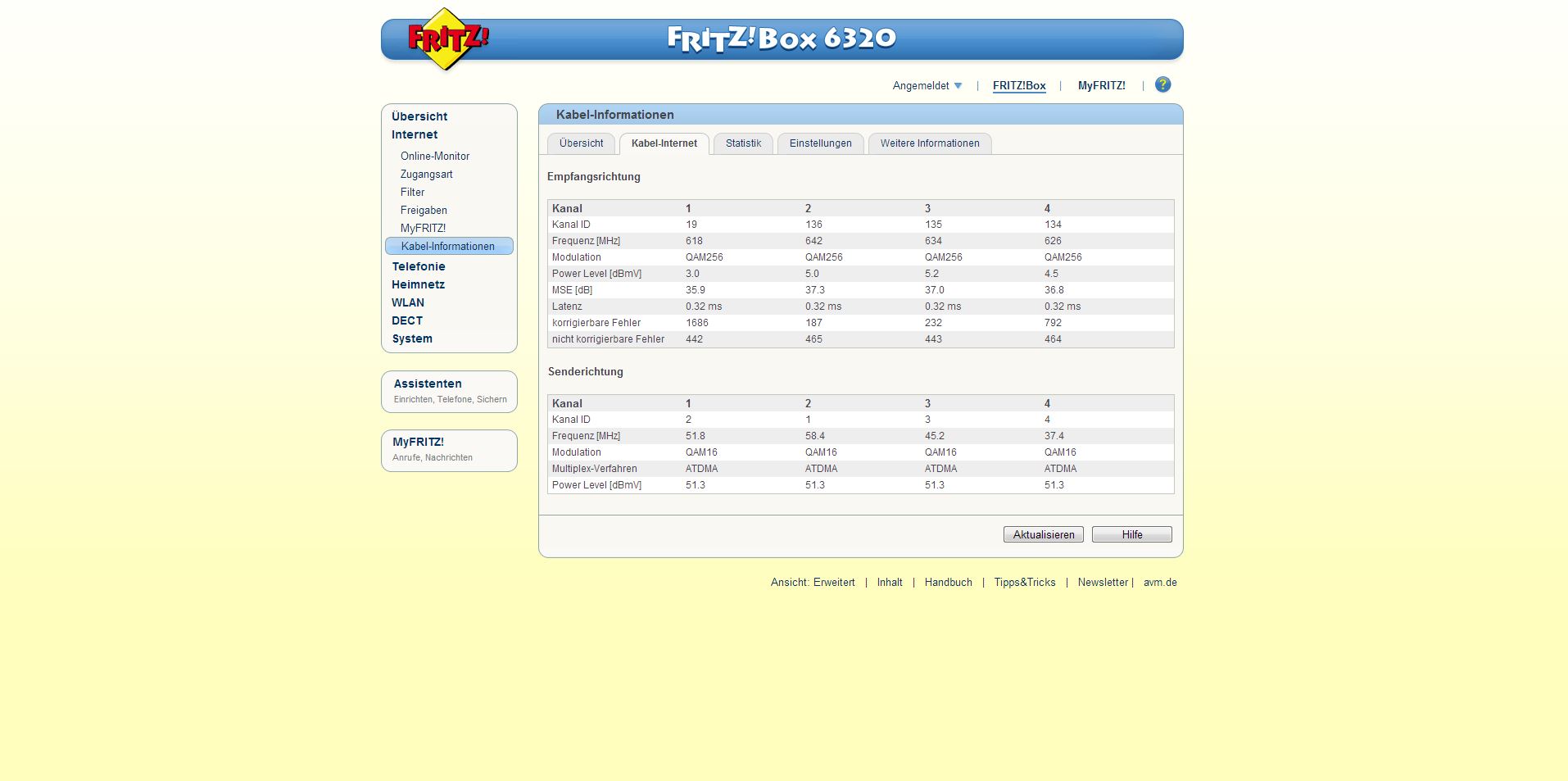

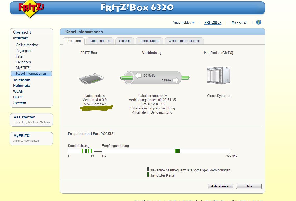

hier die Werte (siehe Anhang):
Fritz!Box vom Strom bereits getrennt für 1 Minute und dann wieder angeschlossen bzw. ich habe schon das Modem neugestartet. Oder soll ich noch einen Hardreset machen?

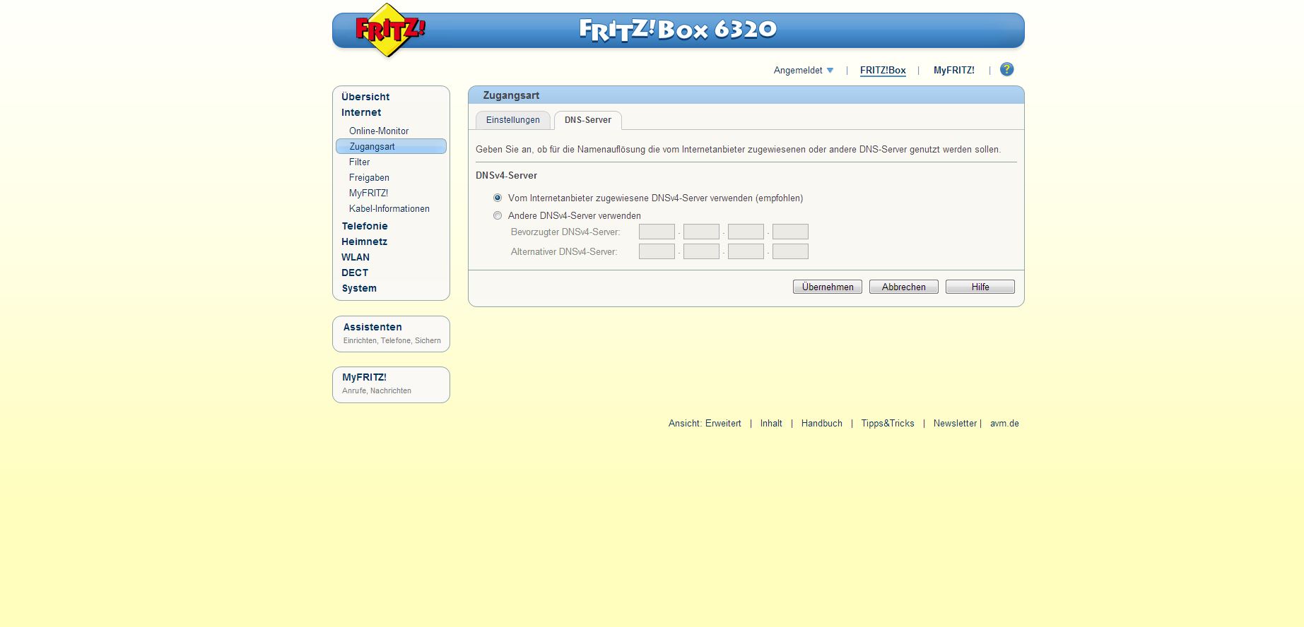

in cmd.exe ipconfig /flushdns hat es auch nichts gebracht. Bitdefender Firewall/Netlimiter ausgeschaltet und PC neugestartet und dann probiert: Auch nichts geholfen.
Netlimiter benutze ich nur um Verbindungen zu überwachen, damit ich sehen kann, was rein- und rausgeht. Sonst limitiere ich hier gar nichts.

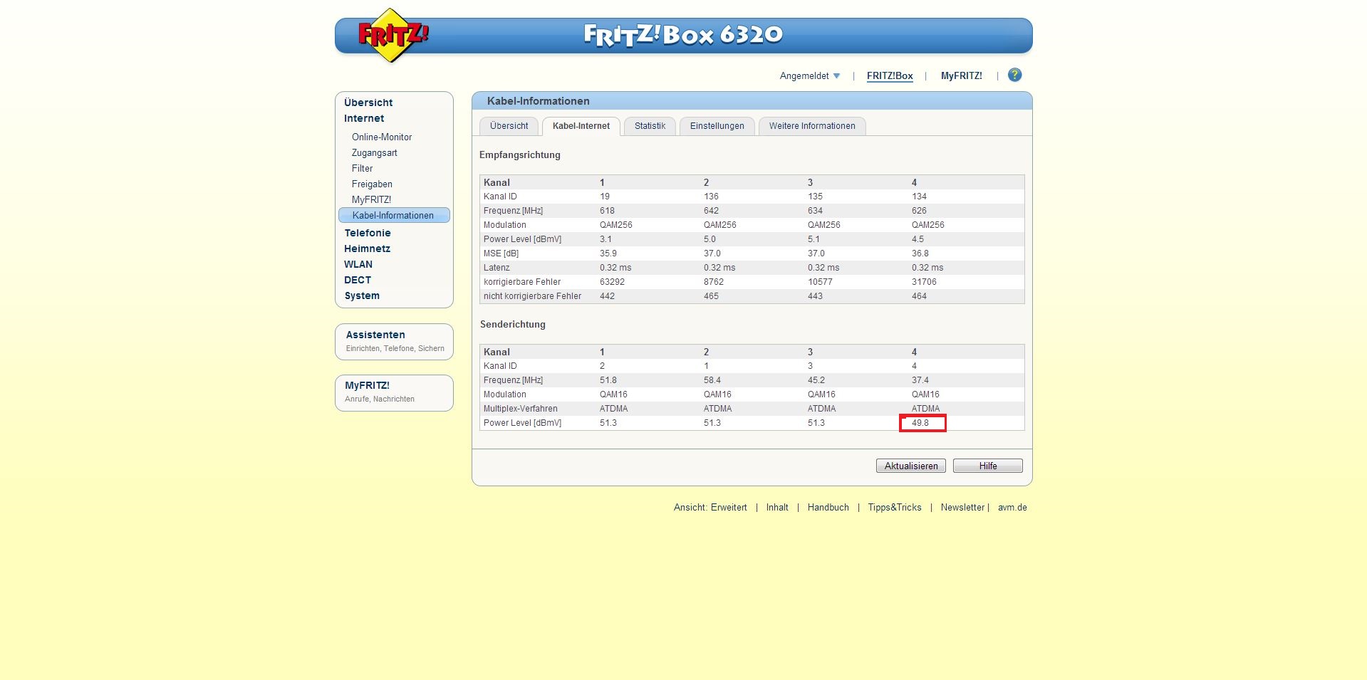

Hallo, es handelt sich um ein schlechtes Signal.
Bild "Werte2" hat bei Power Level 51 dBmV, normal ist hierbei ein Wert von 42 bis 48 dBmV.
Einfach bei der Unitymedia Hotline anrufen, die sollen dir einen Techniker schicken. Der Einsatz ist für dich kostenfrei da es nicht an dir liegt.
Sorry hätte dich gleich in die FB schicken sollen, hätte das ganze etwas abgekürzt.
Vielen Dank! So eine kleine Abweichung kann also so ein Problem versuchen. dBmV ist ja ein logarithmisches Maß :) man man man....Physik LK liegt schon so weit weg xD
Also meinst du diese Abweichung ist definitiv das Problem? Ist auch egal, wenn nicht. Hauptsache wir haben einen Fehler schon mal gefunden ;)
Vielen Dank nochmals Pitam! Sobald das technische Kundendienst mich anspricht, werde ich Ihnen das auch sagen, wenn sie nicht schon darauf gekommen sind :)
Ich werde noch Rückmeldung geben!

@1.Update: @Pitam: Ich habe diesen Wert angesprochen mit den Technikern, die sich mit der Fritz!Box auskennen und sie haben mir gesagt, dass dieser Wert nur von 42 dBmV bis 50 dBmV gehen darf und alles, was darüber geht schlecht ist. Auswirkungen wären Störungen bzw. Unterbrechungen/Aussetzer in Senderichtung bzgl. Telefonat/Internet. Ich habe dann weiter gefragt, warum sich die Techniker sich gestern nicht, wie versprochen gemeldet haben und mir wurde gesagt, dass sie das wahrscheinlich vergessen haben und dass bei ihm auf dem Computer der Auftrag bis Montag geht und ich am Montag eine Antwort erhalten werde. So wie es aussieht muss auf jeden Fall ein Techniker nochmal vorbeikommen und sich anschauen, ob das Problem an der Fritz!Box liegt oder am Anschluss. Davor wird aber auch noch überprüft, ob mit der Straße alles ok ist.
Interessant...während der CL Finale bewegt sich ein Wert (von Kanal 4) schon mal in die richtige Richtung: wert2neu.JPG

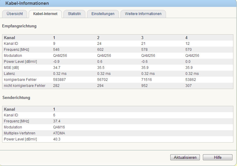

Kannst Du mal bitte über meine Fritz!Box werte schauen und prüfen ob es evtl. daran liegt?
Vielen Dank schon einmal!

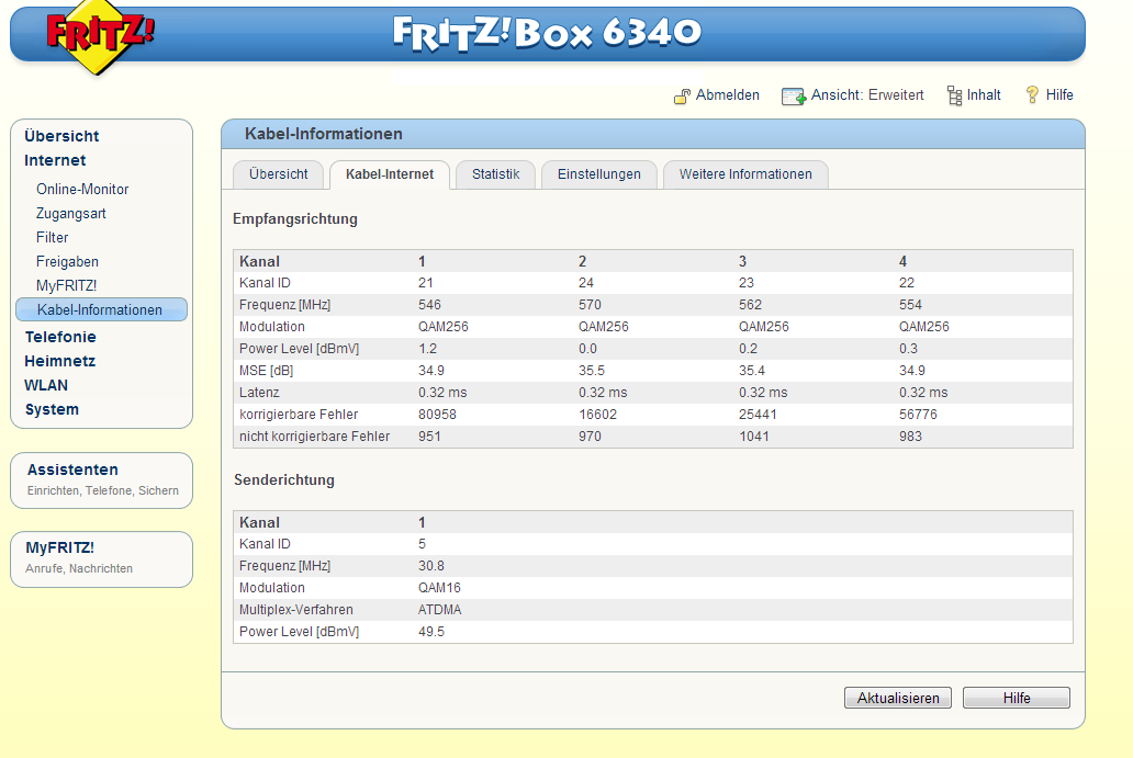

Hallo Pitam,
erstmal Danke im Vorraus das du so viel Zeit für alle Leute hier mit KabelProblemen opferst!
Abends kommen hier immer weniger der gebuchten Bandbreite an (50 statt 100Mbits) als Nachts (was auch erklärbar ist wegen den Stoßzeiten)...
Ich besitze auch eine FritzBox 6340...
Allerdings gibt es immer auf einem Kanal sehr viele korrigierbare Fehler, die je nach dem wie lange die FritzBox am Netz ist stetig steigen.
Kann es daran liegen, dass vom Verstärker/Hauptübergabepunkt das Kabel bis zur FritzBox 30m lang ist?
Außerdem sind hier die PowerWerte zu niedrig (40dbmV)... Der Techniker meinte damit würde die FritzBox "frischer" Laufen und wäre besser als die Vorgaben, stimmt das?
Gruß Max
Hier in diesem Screenshot läuft die FritzBox jetzt 10 Tage...
