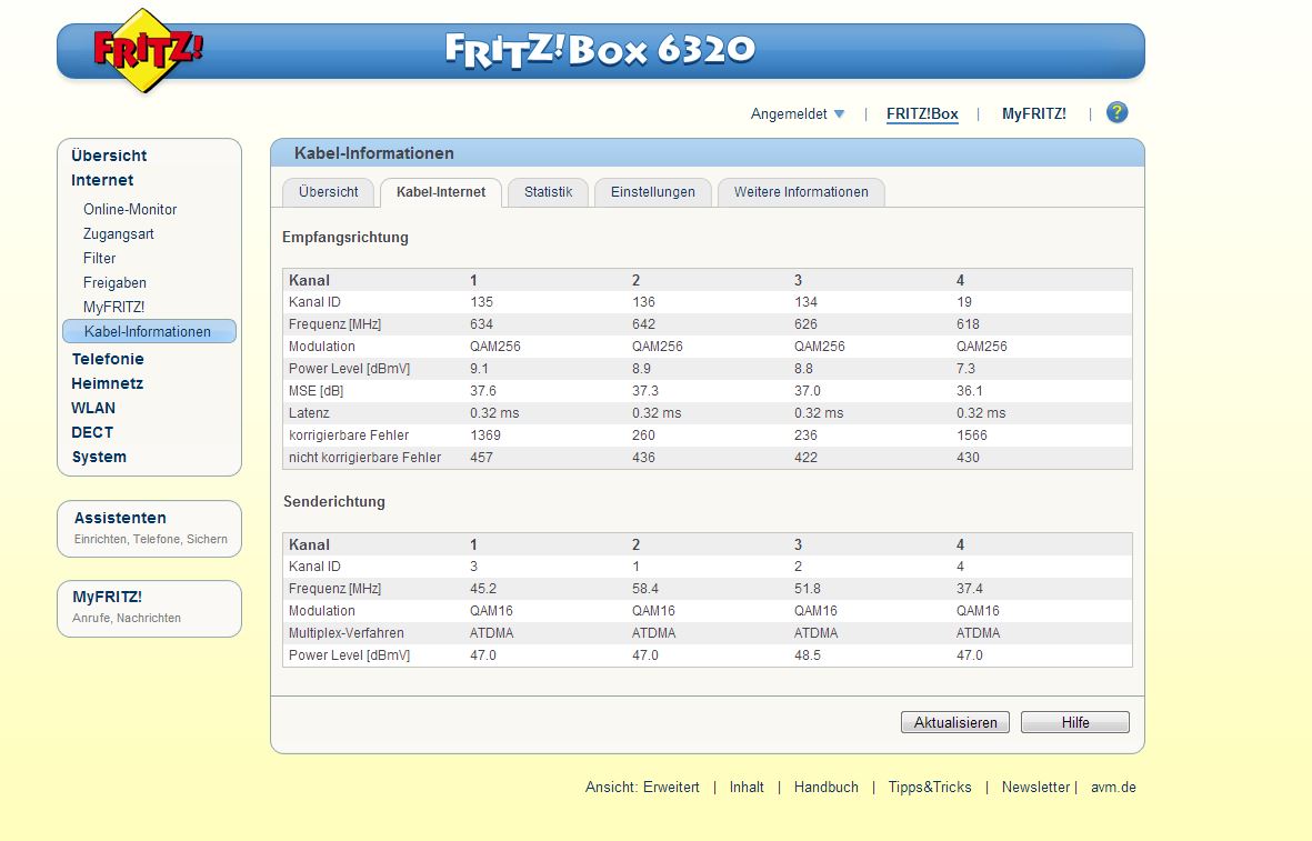

Deine Korrigierbaren Fehler sind auch sehr sehr hoch. Würde hier ebenfalls mal das oben gepostete Anschlusskabel zwischen Dose und Fritzbox tauschen.
Vom Verstärker bis zu deiner Dose ( hoffe doch du hast eine?) sind 30 Meter bei einem mindestens zweifach abgeschirmten Kabel kein Problem. Wichtig ist dabei das nix beschädigt, geknickt oder zusammengeknüllt ist. (Beispiel 20 Meter davon hängen als Rolle irgendwo hinter nem Schrank und bilden so eine Antenne).
Ein zu niedriger PowerLevel ist nicht so schlimm wie ein zu hoher, jeh niedriger der PowerLevel um so geringer der Widerstand bis zum Streckenverstärker um das mal vereinfach zu erklähren. Ist der Widerstand zu hoch (PowerLevel über 48) muss sich das Modem/die FB zu sehr anstrengen, ist der PowerLevel zu niedrig werden Störungen aus deiner Leitung (Selbst die beste Leitung verursacht Störungen) nahezu ungebremst in die Straße geschossen. Bei zu vielen Kunden mit zu niedrigen PowerLevel wird also die Straße unnötig belastet, ein Problem seh ich bei dir aber eher in der Fehlerkorrektur.

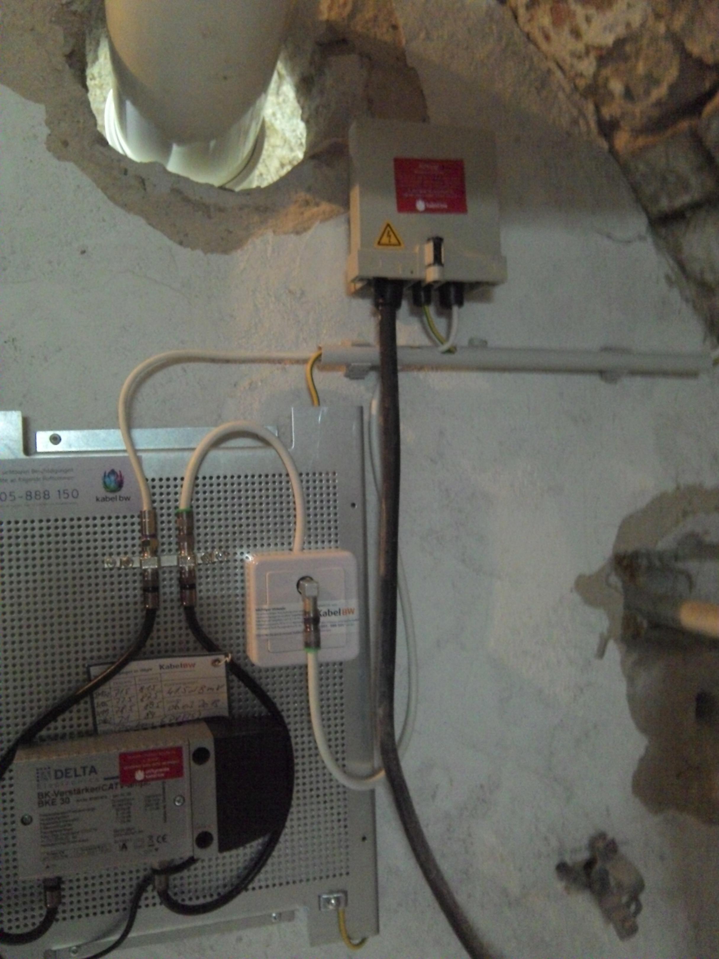

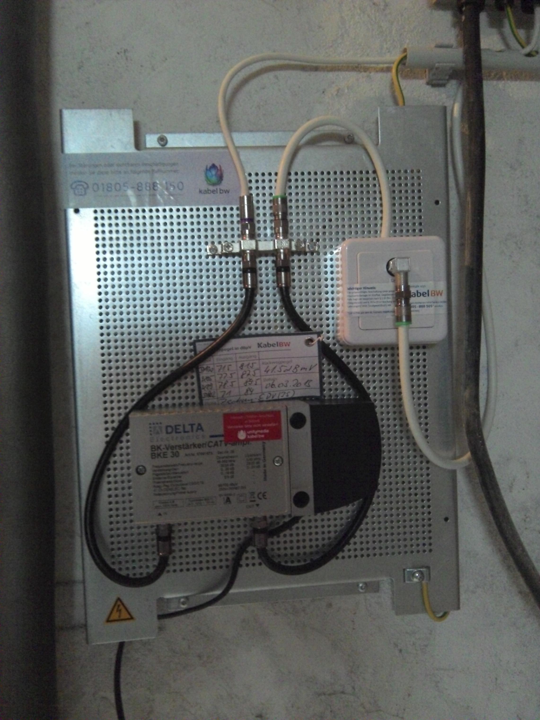

Ja, eine Dose haben wir, direkt an den Verstärker...im Anhang hab ich mal ein Bild hineingepackt wie es im Keller unten aussieht!
Kabel sind folgende:
10m DCT Delta Koax 100 Coaxinal Cable-19db/100m@800MHz typ. Shirelding 100db EN 50117-2-4 cl-11-47
20m EN 50117-2-4 17 MK96 F Class A Wisi 9 25 4
Das erste Kabel ist etwas "Dicker" als das letztere (20m Kabel)
Die 10m wurden vom Tk verlegt und die 20m Kabel sind von mir. Allerdings hat sich der Tk das Kabel angeschaut und hat gesagt es wäre kompatibel / okay...
Ein Knick in der Leitung / etc. kann ich nicht wirklich nachschauen da dass Kabel durch Leerrohre in der Wand geht und über den Dachboden. Dort wo ich allerdings ran kam, konnte ich keinen Knick oder Ähnliches Feststellen.
Aufgerollt ist nichts, alles abgerollt da das Kabel wirklich so lang sein musste um an die Stelle zu kommen wo die Fritze stehen sollte.

Verstärkerplatte ist ordentlich und gut gemacht. Kabel seh ich auch keine Probleme, insbesondere weil es neue Kabel sind.
An deiner Stelle würde ich noch einen Elektriker mit der Erdung der Kabelfernsehplatte beauftragen damit im Falle einer Überspannung (Blitzschlage, defektes Gerät ect) die Überspannung sich nicht über die Kabelfernsehanlage verteilt.
(Auch wenn in deinem Fall kein TV dran hängt sondern nur von der Dose auf der Platte die Leitung bis rauf zu deiner FB geführt wird)

also das ganze ist wie DDD schon sagt bereits geerdet.
Leider kann man dies auf den Bildern nicht wirklich gut erkennen. Ich werde versuchen irgendwie ein anderes Bild zu machen damit man das vielleicht besser erkennen kann!

Unten Rechts die Erdung ist eine Erdungsbrücke zum Übergabepunkt oben rechts wenn ich das richtig sehe. Oder geht aus dem Leerrohr 2x Erdung raus?
Bitte nichts selber reinbauen, das muss extra dann im Verstärker um den Dämpfungswert angepasst werden sonst kommt bei dir oben zu wenig an.

Nein, die Erdung ist unten "angebracht" und geht dann nach oben in diesen kleinen weißen Schacht und kurz danach dann Ordnungsgemäß ab.

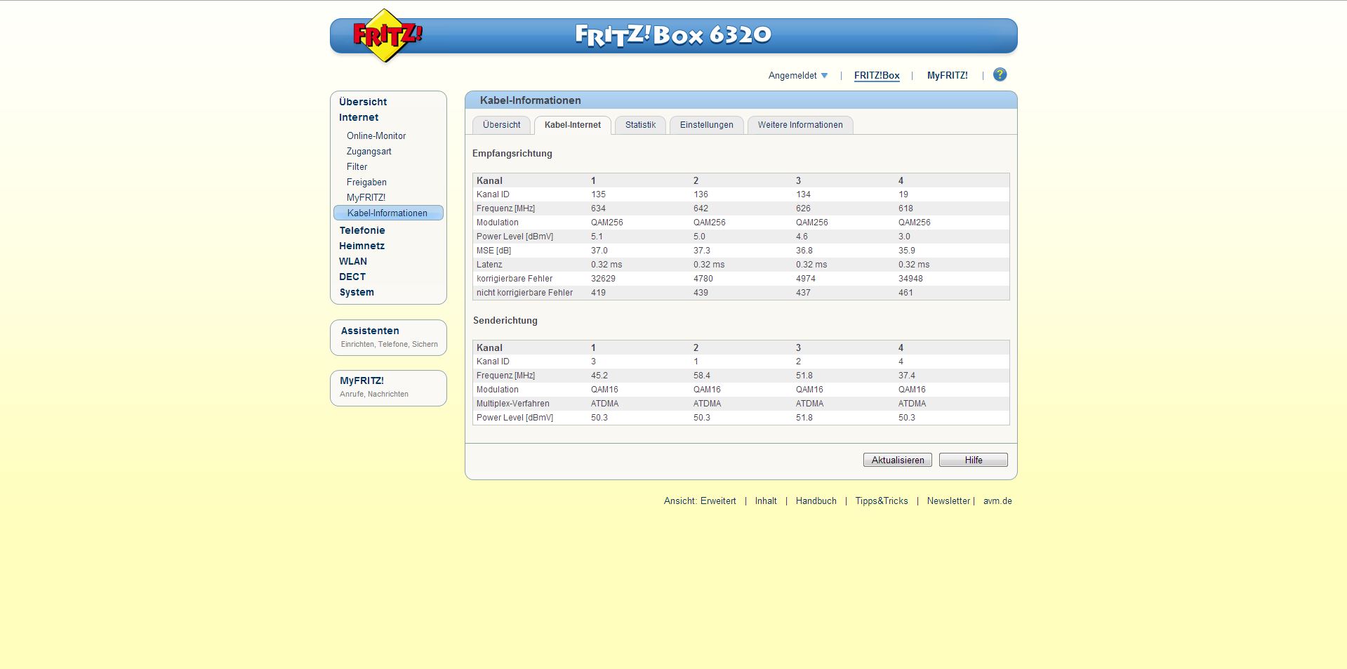

interessant. die fehler sind in die höhe geschossen und die werte insgesamt verschlechtern sich immer weiter......gut, dass der techniker heute vorbeikommt. werte2update.JPG
ich werde bescheid geben, was er gemacht hat.

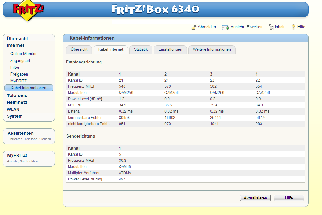

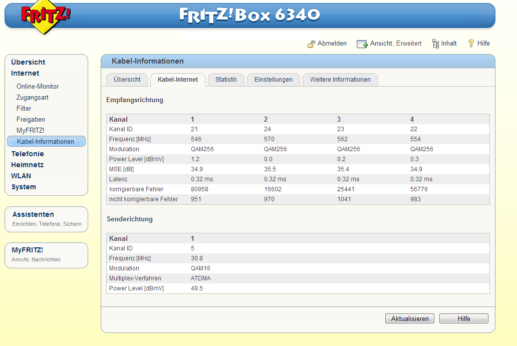

Und du meinst die 49.5 dBmV bei der Sendeeinrichtung die zu hoch sind? Wie kann ich diese regulieren?
@Hacki
(KabelBW)
Die Werte die du gennant hast sind bei der Fitz die hier?
SNR: das MSE (dB) ?
RX: das Power Level dBmV bei der Empfangseinrichtung?
TX: das Power Level dBmV bei der Sendeeinrichtung?
Dann würde ja alles passen bei mir bis auf das dBmV bei der Sendeeinrichtung?
Gut, gut. Gibt es eine Möglichkeit für mich diesen TX zu beeinflussen bzw. nach unten zu regulieren?

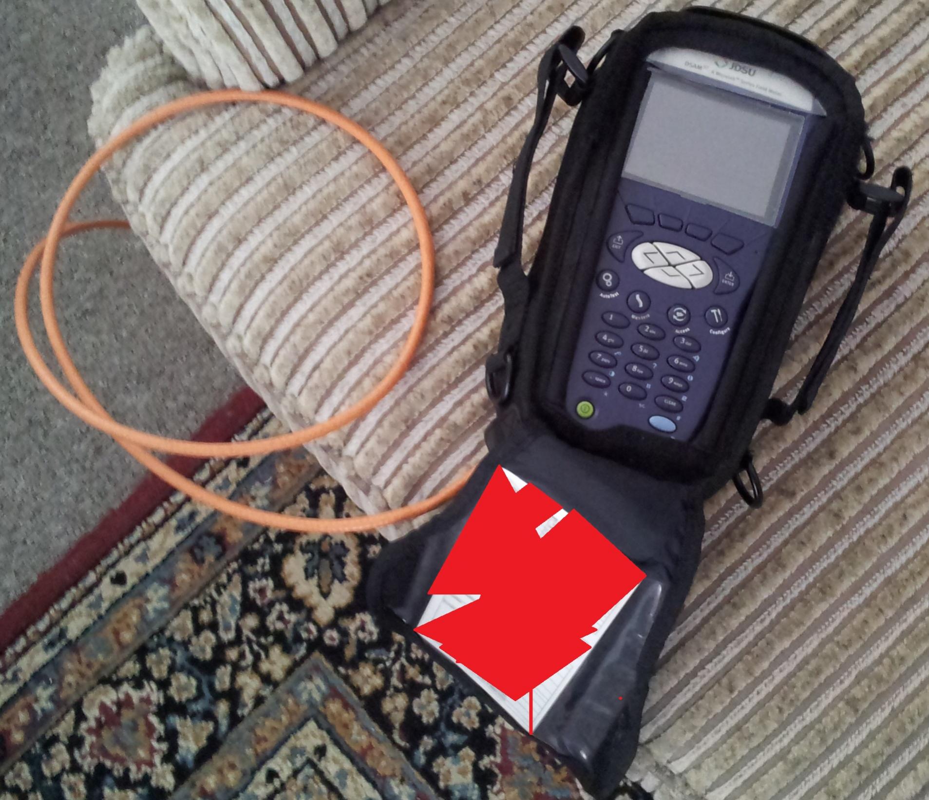

sooo...ein anderer techniker war da:
ich habe ihn auf das maximum angesprochen und er meinte auch, dass max. bei 50 dBmV sein sollte und alles darüber schlecht ist und dass temperaturen kein problem sein sollten für einen 3fach abgeschirmten kabel. wir haben zusammen (er unten beim kasten mit den verstärker; ich oben am fernseher) per telefon immer geschaut ob das fernsehbild da ist oder nicht und als es nicht da war, habe ich im telefon irgendwas klackern gehört und dann hat er mich wieder gefragt, ob das bild da ist (ja..ist es) dann ist er hoch gekommen und hat sich die werte von der fritz!box wieder angeschaut und das ergebnis ist das hier:
er hat dann auch den TV Pegel getestet um zu schauen, ob das problem, dass immer noch ein paar sender bei mir fehlen, am anschluss liegt: alles ok. liegt also an unitymedia.
ich werde jetzt die leitung testen und gebe ein update dazu
