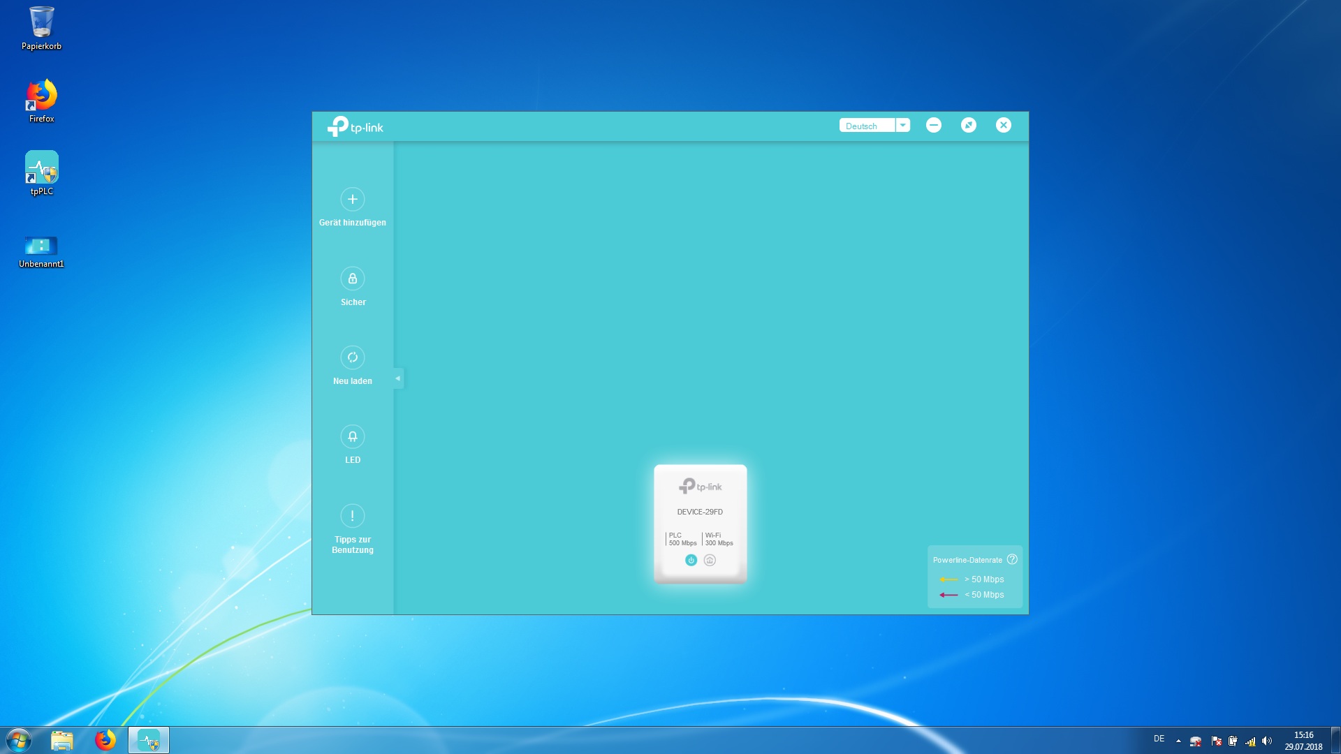

Installierte das Programm "PowerLineUtility" auf dem Notebook und habe mich mit dem Extender per Wlan verbunden.
klappte auch soweit, doch das Programm zeigt mir die meiste Zeit über nur einen Adapter an (vermute, dass es der Extender ist). Hier habe ich auch nicht alle Einstellmöglichkeiten wie in der Programmanleitung beschrieben. Zudem ist das Notebook auch nicht mit dem Internet verbunden (obwohl es ja dann so sein müsste .... die Windows-Firewall ist auf dem Notebook deaktiviert).
Sporadisch, wird mir in dem "PowerLineUtility-Programm" ein weiteres Gerät angezeigt, welches aber bei nächsten automatischen aktualisieren wieder für einige Zeit verschwindet.

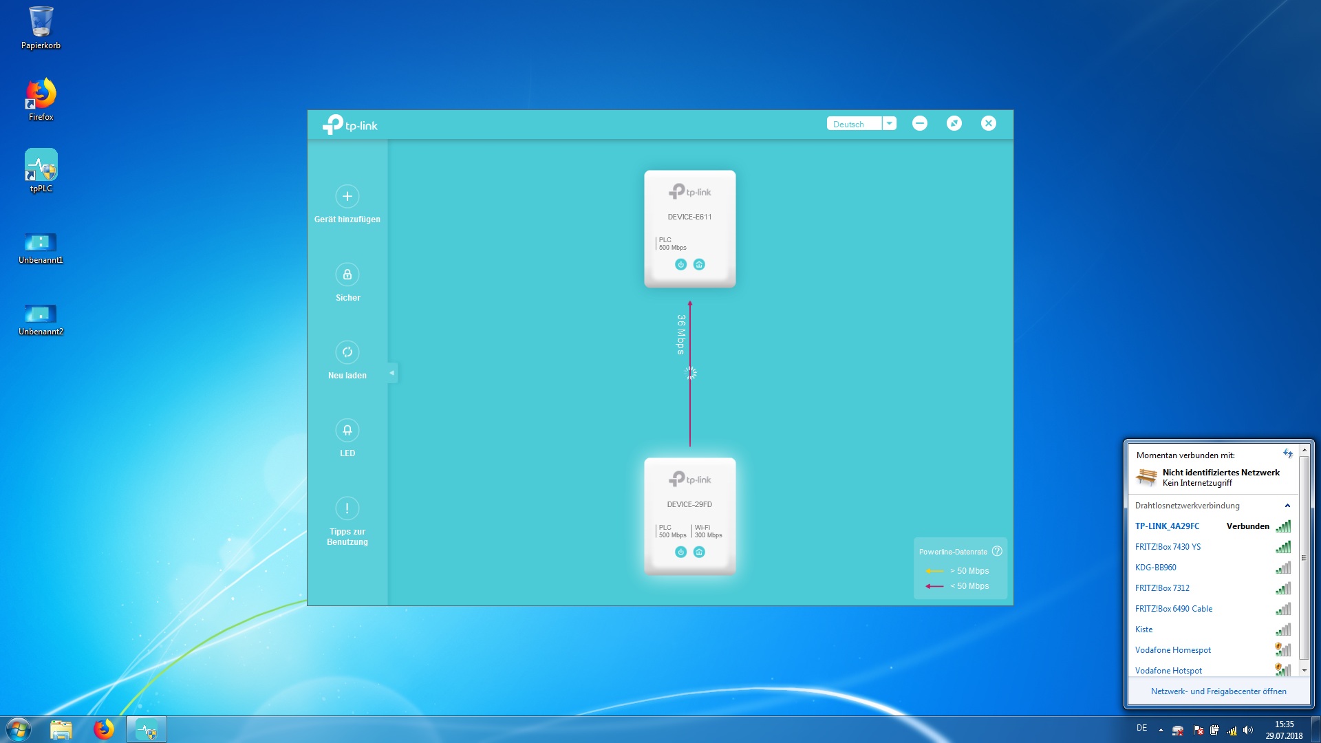

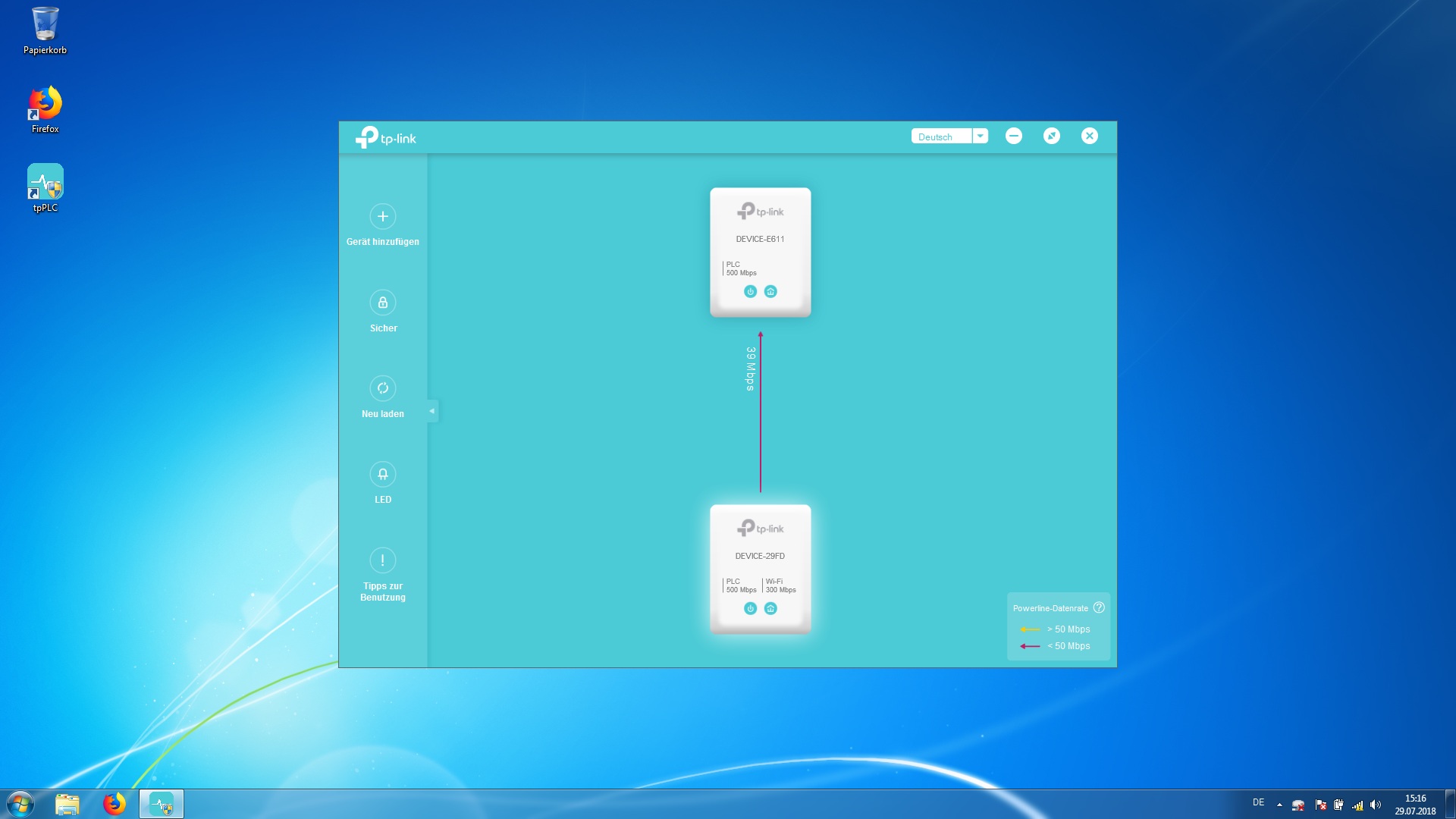

Anbei ein paar Screenshots von meinem Notebook und dem "PowerLineUtility". Es zeigt hier beide Adapter und plötzlich dann nur einen. Auch der nicht existente Internetzugang über WLAN ist unten Rechts ersichtlich.

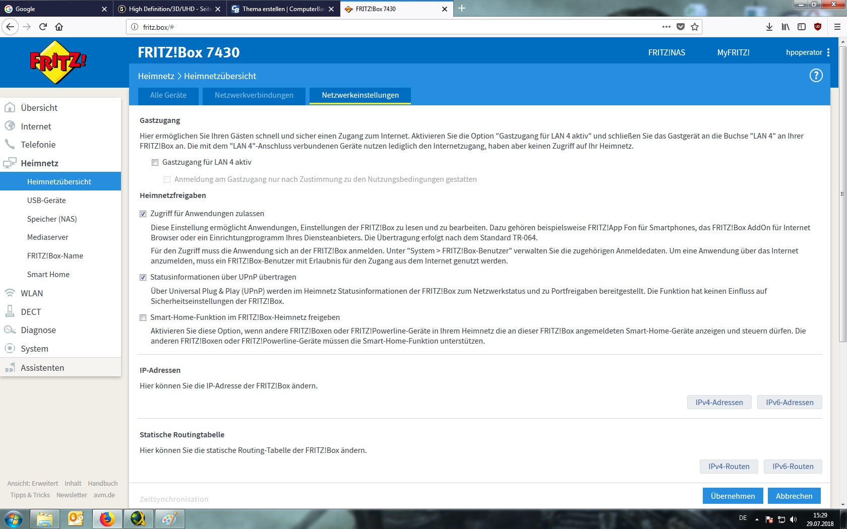

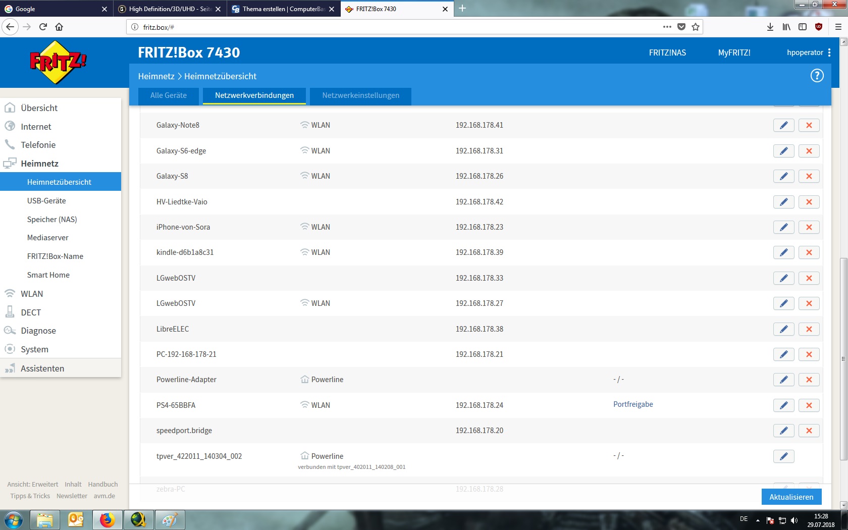

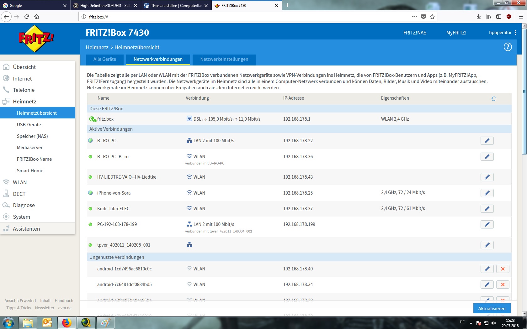

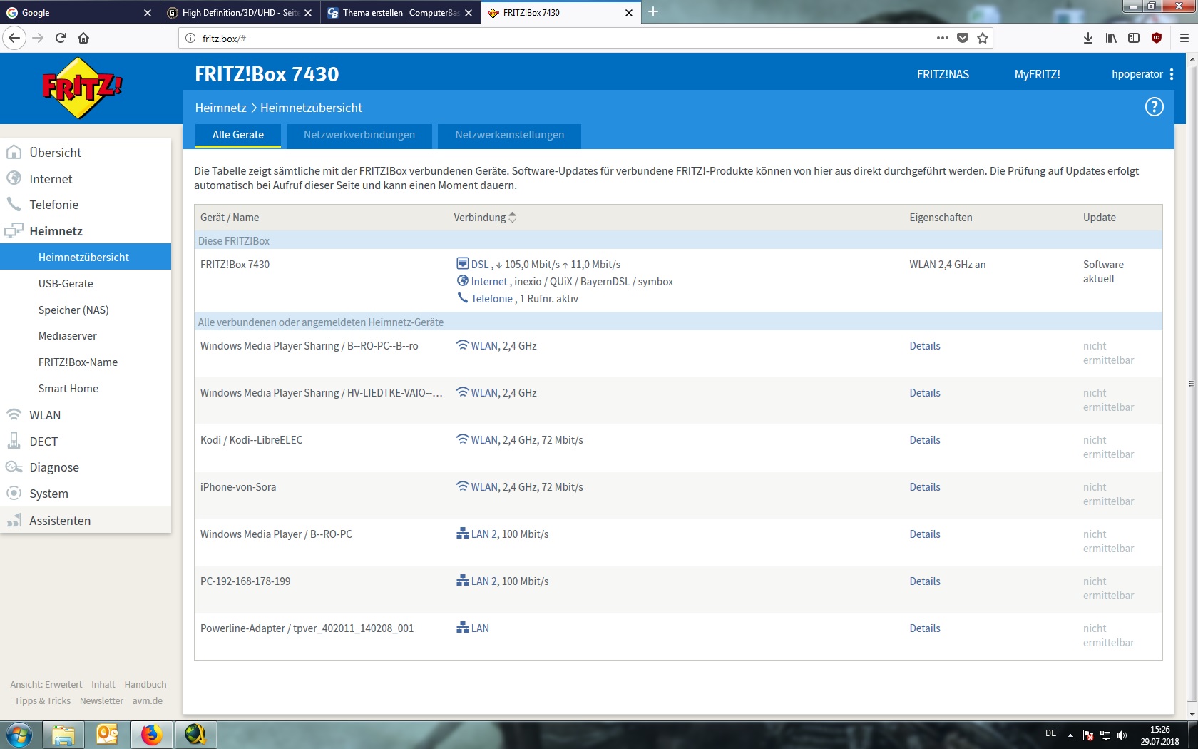

Und hier screeshots von meinem "normalen" PC und der Heimnetzwerkübersicht der Fritzbox.

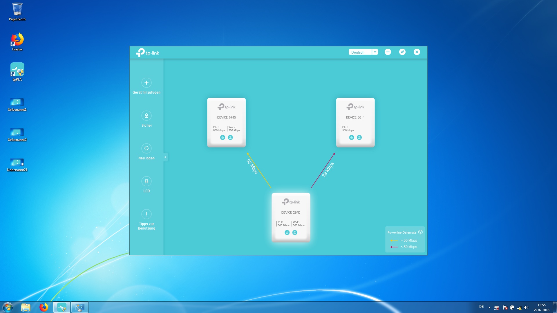

Nachtrag#2: Nun habe ich denn 2. Extender im 1. Stockwerk im Kinderzimmer angeschlossen, und wird mir auch gleich als DEVICE im "PowerLineUtility" als "DEVICE-0745" angezeigt.
Nachtrag#3: Nun habe ich die Firmeware der Extender aktualisiert und die Datenübertragungsrate geht nun von 216Mbps bis 114Mbps bei ALLEN Geräten (gelber Pfeil). Die Problematik mit dem "PowerLineUtility-Programm" und dass manche Geräte nicht angezeigt werden" und der Zugriffsproblematik auf der Fritzbox (Lade- und Zugriffsprobleme), scheint sich nun, durch die Firmware aktualisierung, auch erledigt zu haben

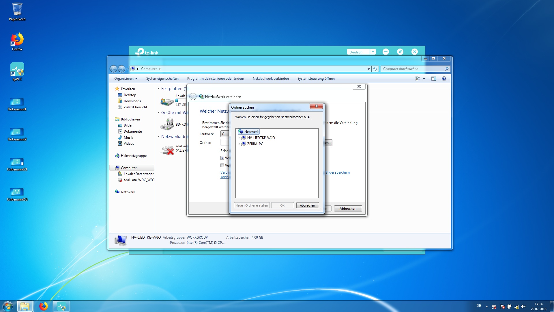

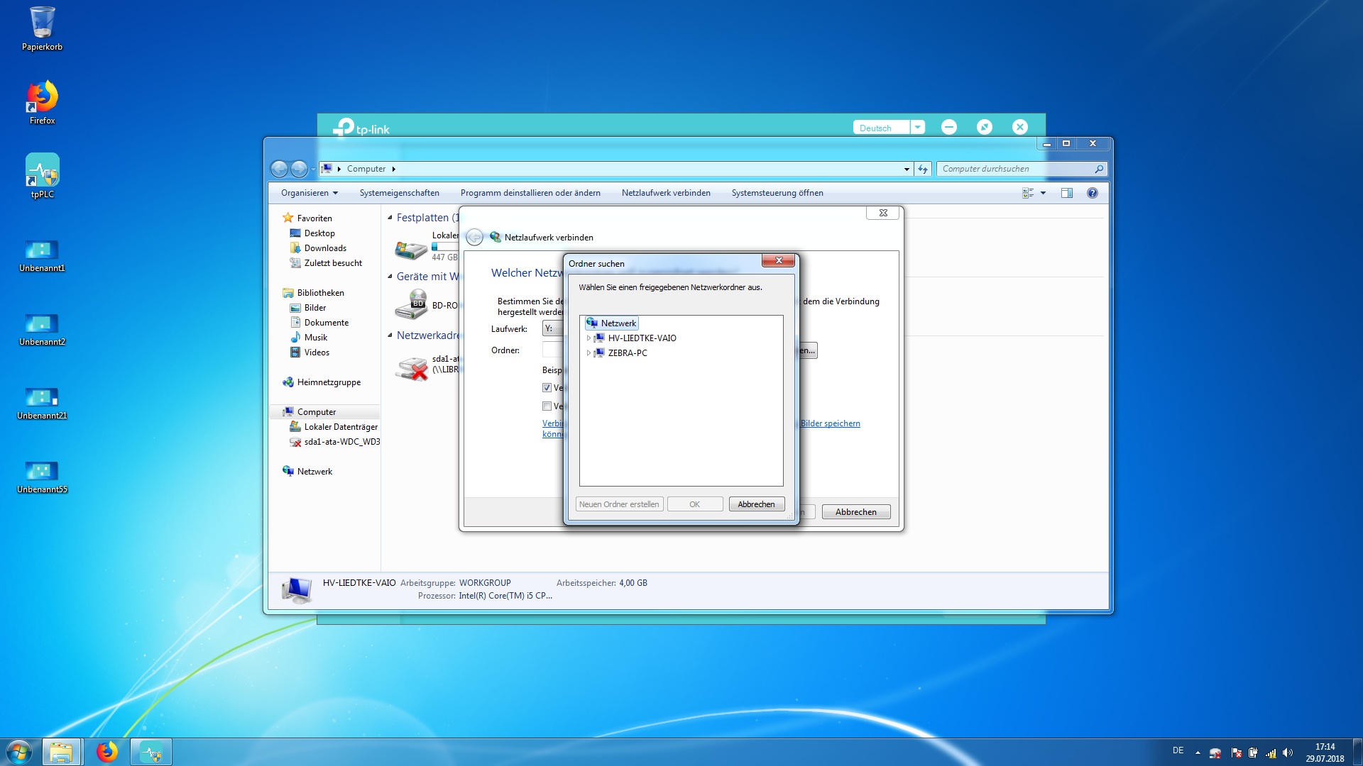

Nachtrag#4: Nun, nachdemich oben an dem KinderzimmerPC war und diesen an den dortigen Extender angeschlossen habe, musste ich feststellen, dass auch dieser, genau wie das Notebook, ´keine Internetverbindung aufbauen konnte. Bekomme hier nur angezeigt "nicht identifiziertes netzwerk kein internetzugriff"......
Habe auch festgestellt, dass ich an dem KinderzimerPC im Netzwerk "Zebra" genannt welches mit LAN an den Extender im Kinderzimmer angeschlossen ist und HV_Liedtke ist das Notebook welches per WLAN auf den Extender in der Küche zugreift) trotz alle dem das Notebook angezeigt bekomme. Es ist so, als ob die ganzen Extender und die darauf zugreifenden Geräte ein EIGENES Netzwerk bilden. aber jenes, an welchem der eigentliche Router angeschlossen ist, nicht integriert wurde. (Hier ein Screenshot das vom Notebook gemacht wurde und welches den KinderzimmerPC "Zebra" zeigt)
Wie schaffe ich es denn, aus den 2 separaten Netwerken, ein Netzwerk zu machen. Ich will ja, dass die Extender auf meinen Router zugreifen und ich somit mit dem KinderzimmerPC ebenfalls zugriff aus das gesammte Netzwerk habe. Komischerweise bekomme ich ja in der Fritzbox die Powerlineadapter angezeigt.

wenn ich dieses Netzwerk ja auf dem KinderzimmerPC und dem Notebook angezeigt bekomme, dann funktioniert die kommunikation ja untereinander. Nur weiß ich nicht, weshalb ich nicht auf das Netzwerk der Fritzbox komme und warum ich das dortige Internet nicht nutzen kann:confused_alt:
Habe auch festgestellt, dass ich an dem KinderzimerPC (im Netzwerk "Zebra" genannt welches mit LAN an den Extender im Kinderzimmer angeschlossen ist und HV_Liedtke ist das Notebook welches per WLAN auf den Extender in der Küche zugreift) trotz alle dem das Notebook angezeigt bekomme. Es ist so, als ob die ganzen Extender und die darauf zugreifenden Geräte ein EIGENES Netzwerk bilden. aber jenes, an welchem der eigentliche Router angeschlossen ist, nicht integriert wurde. (Hier ein Screenshot das vom Notebook gemacht wurde und welches den KinderzimmerPC "Zebra" zeigt)
