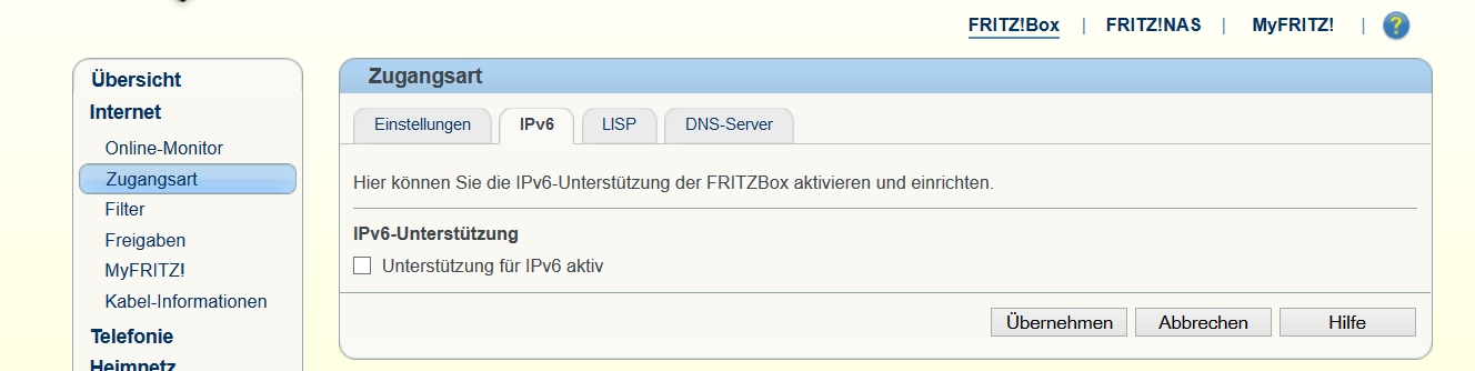

Wie kann ich ipv6 deaktivieren?

und was ist das?
