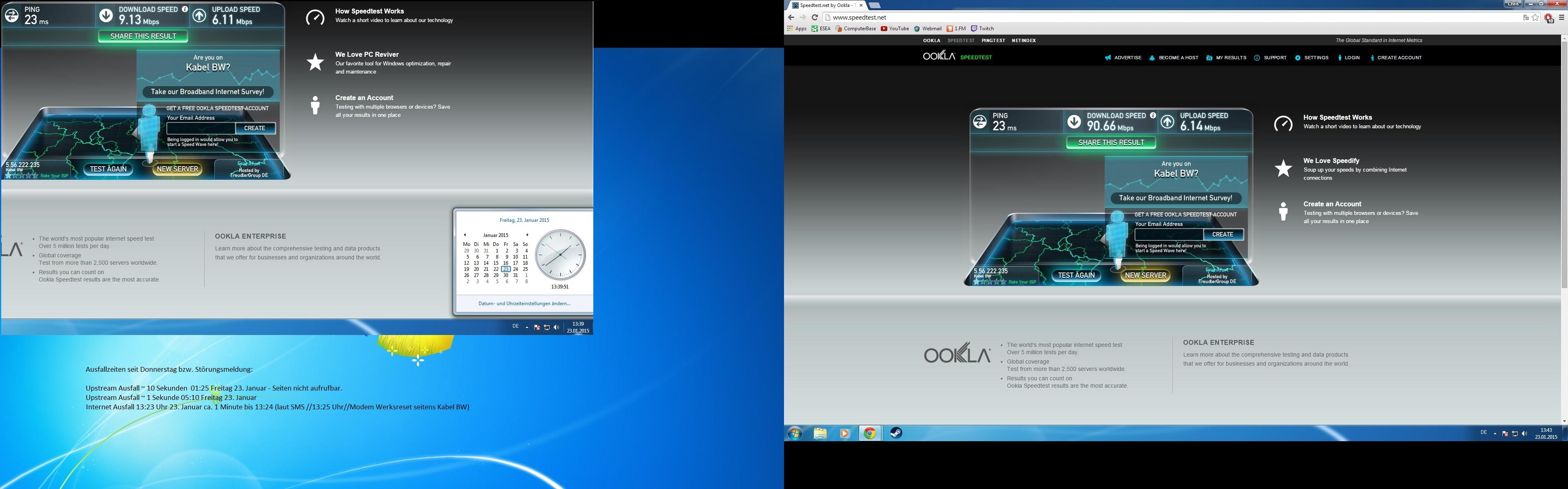

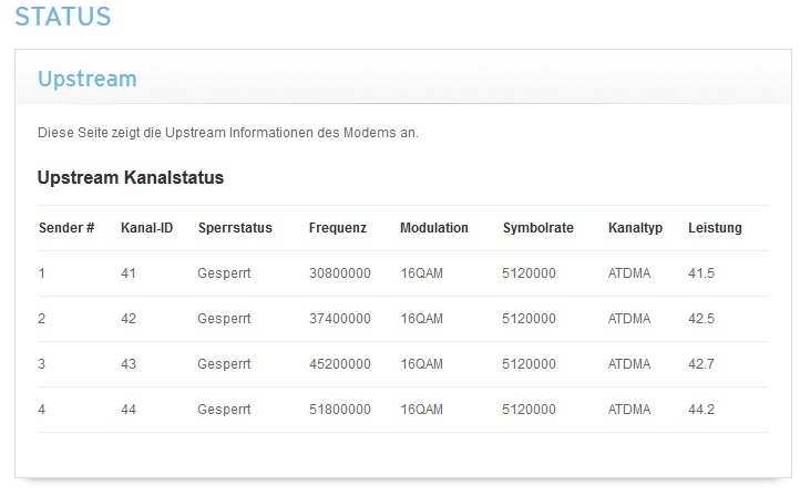

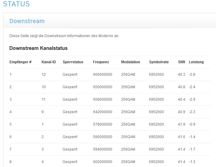

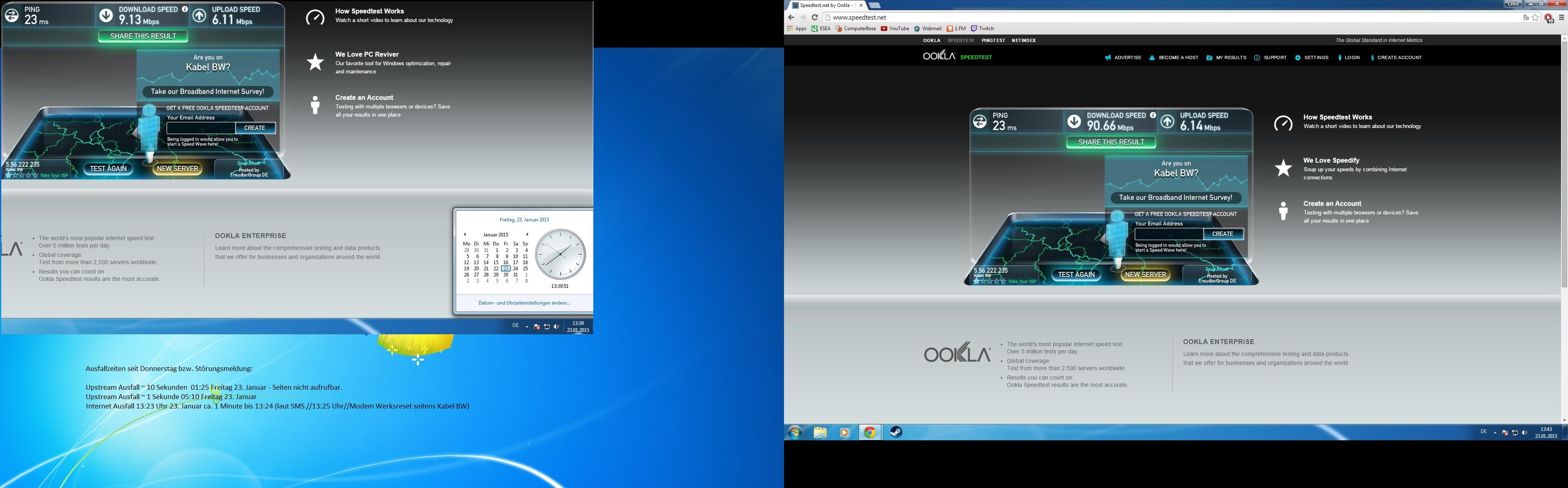

Moin zusammen,
ich habe mal meine Modemwerte angehängt.
Die Links zu den Speedtests kann ich auch nicht aufrufen....
Evtl. liegt es an meinem uralten Vertrag^^
Ich gehe sehr stark davon aus, dass diese Probleme ausschließlich bei Ipv4-Verbindungen auftreten....
Das kann dann so gut wie nur der NAT von UM sein...

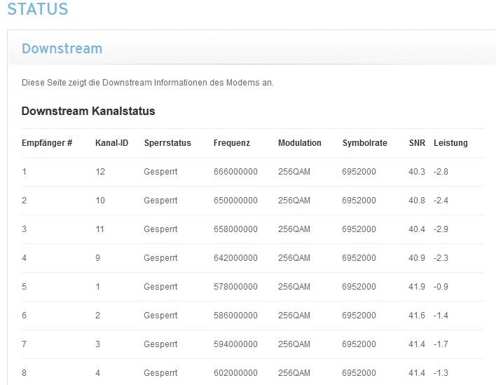

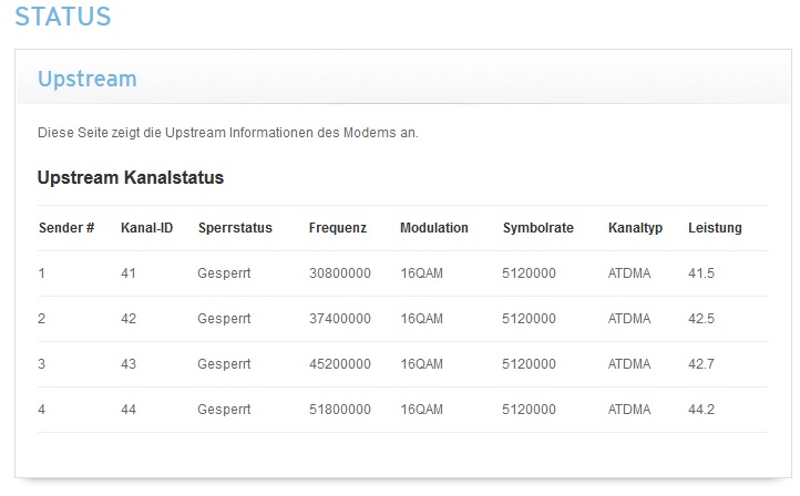

Würde bei mir nicht gehen, da ich noch IPv4 habe. - Wurde ja gesagt Copy und Paste in die Browserleiste zum öffnen.
http://speedtest-v6-2.unitymedia.de/ <- den kann ich gar nicht aufrufen, der Andere geht aber

Kannst du mal in deinem Modem im Log schauen, ob da ein Eintrag a la :
Ansonsten wie gesagt, mal selber nach den Modemwerten schauen.
Mehr kannst du da leider nicht machen. Außer versuchen einen Modemtausch zu bekommen....
steht? Wenn ja, dann hast du noch IPv4 only. Bei Tarifupgrades bekommst du automatisch DS-lite....[Info] Honoring MDD; IP provisioning mode = IPv4
