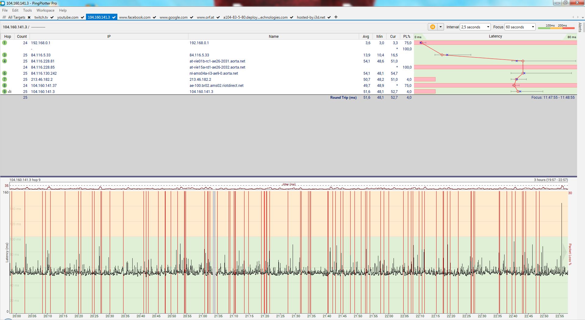

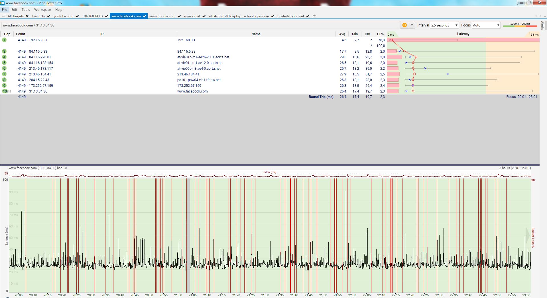

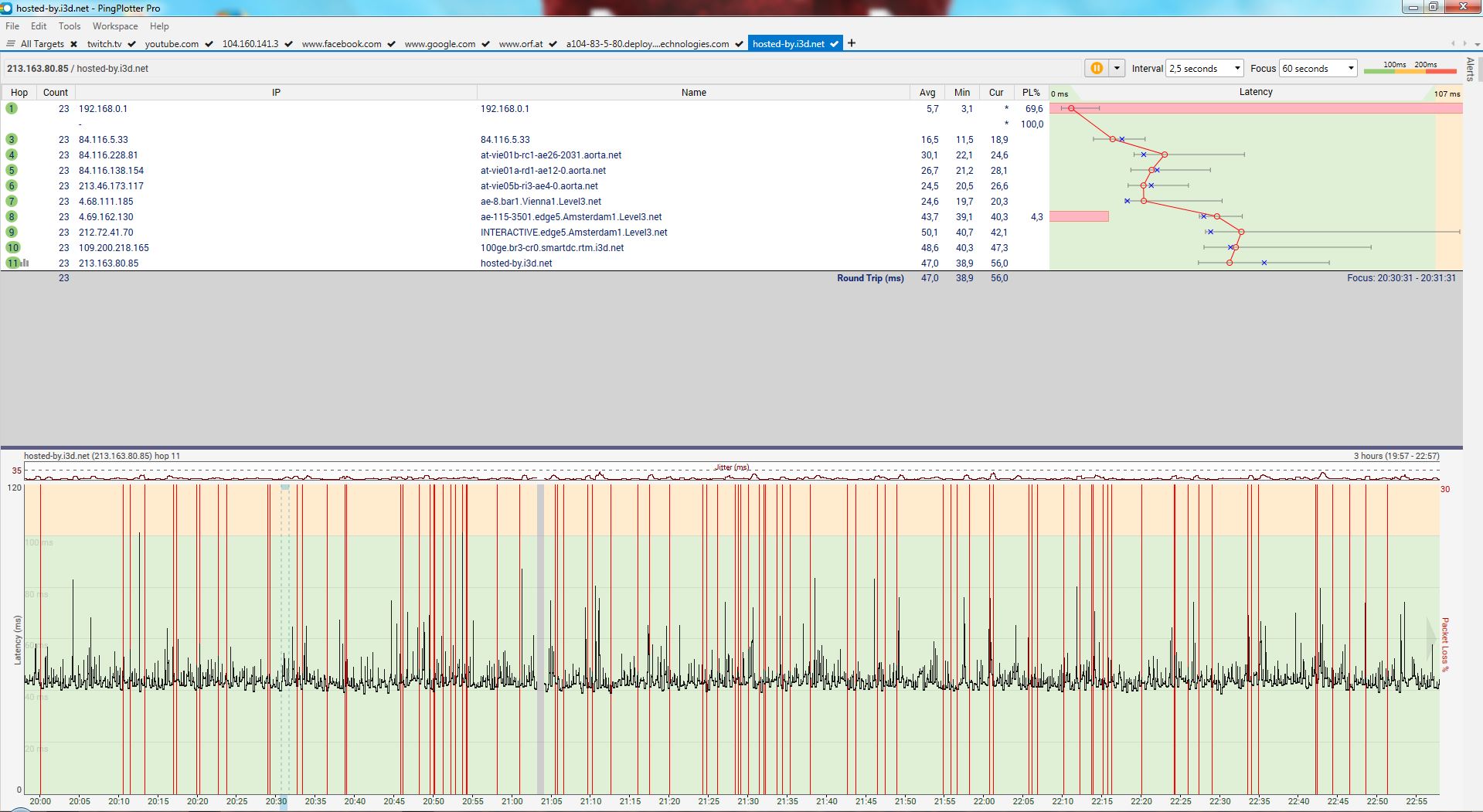

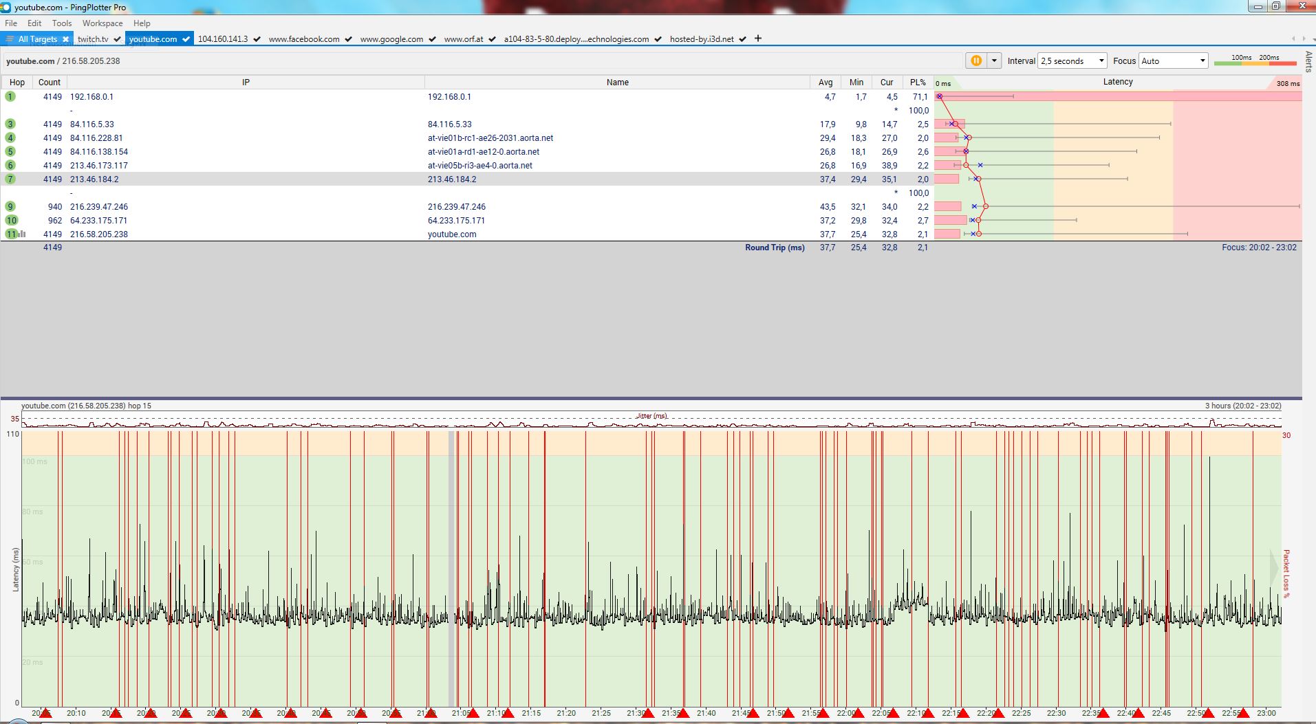

Ich weiß der Thread ist schon älter, aber ich habe sehr ähnliche Symptome wie Deadness. Allerdings tritt bei mir der Paketverlust bzw das Rubberbanding bei allen Spielen auf. Zusätzlich machen sich die Paketverluste auch bei Videostreaming Anwendungen wie YouTube, Facebook, Netflix, TwitchTV durch regelmäßige Ausfälle bemerkbar. Ich komme aus Österreich und bin daher Kunde bei UPC, aber wie auch Unitymedia gehört das Unternehmen zu Liberty Global.
Im Anhang seht ihr Screenshots des Programms PingPlotter (14 Tage Testversion), womit die Paketverluste zweifelsfrei aufgezeichnet wurden konnten. Ich habe über 24h verschiedenste Adressen und Gamingserver gepingt, davon sind in den Screenshots jeweils 3h Ausschnitte zu sehen. Die schwarze Linie ist der Ping während die roten Striche Paketverluste anzeigen.
Gibt es irgendwelche Informationen wie das Problem für Deadness ausgegangen ist?
