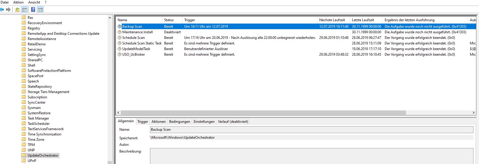

brianmolko schrieb:
Und ob der Task existiert.
Aufgabenplanung->Aufgabenplanungsbibliothek->Microsoft->Windows->UpdateOrchestrator
Uuui, vielen Dank, das hätten wir nie ohne deine Hilfe gefunden.
Reaktionen: brianmolko
Bei mir gibt es den Task nicht, sorry.
Stattdessen gab es in der Aufgabenplanung unter dem genannten Pfad zwei "Reboot"-Tasks,
einer mit dem Namen "Reboot_AC" und einer namens "Reboot_Battery".
Habe beide Tasks gestern mal gelöscht, bisher ist das Problem nicht erneut aufgetreten.
Werde aber heute Abend erneut testen,
ob der Rechner über Nacht wieder von alleine angeht.
Vermute aber mal, dass das Problem jetzt gelöst ist.
Werde ich morgen früh ja sehen...

Ich bin auch immer wieder überrascht mit welchen Expertentipps hier der ein oder andere einen auf Helden machen möchte. Der Pfad zu der betreffenden Aufgabe wurde doch hier im Thread sogar schon genannt:
C:\Windows\System32\Tasks\Microsoft\Windows\UpdateOrchestrator\
Siehe dazu Post #80:
https://www.computerbase.de/forum/t...immer-wieder-auf.1875735/page-4#post-22806316
Das ist zwar der Pfad zum betreffenden Verzeichnis im Dateisystem,
aber letztlich befinden sich im Verzeichnis "UpdateOrchestrator" eben die Config-Dateien der Tasks.
Alle Tasks dessen Config-Datei dort liegt, werden auch in der Aufgabenplanung entsprechend aufgelistet.
Der Pfad in der Aufgabenplanung entspricht dem ab der Angabe "Microsoft" im Dateisystempfad.
Reaktionen: Bob.Dig

@Datax Wie hast Du das jetzt erreicht? Du hattest ja sowohl einen Fake-Task kreiert, als auch irgendwas gelöscht lt. letztem Post. ;)
Also einen Fake-Task hatte ich nicht erstellt,
sondern eine Datei namens "Reboot" im Verzeichnis "C:\Windows\System32\Tasks\Microsoft\Windows\UpdateOrchestrator\".
Siehe dazu Post #82:
https://www.computerbase.de/forum/t...immer-wieder-auf.1875735/page-5#post-22807862
Das hat aber nicht zur Lösung des Problems geführt.
Stattdessen hat dann am Ende das Löschen der Tasks "Reboot_Battery" sowie "Reboot_AC" das Problem gelöst.
Das Löschen der Aufgabe "Reboot_AC" hätte vermutlich auch ausgereicht.

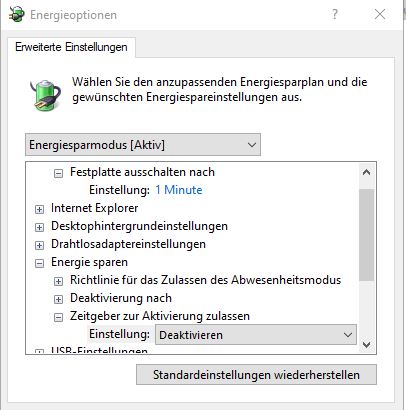

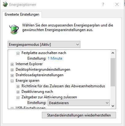

Ich hatte mit dem Bug "Zeitgeber zur Aktivierung zulassen" in den Energieoptionen deaktiviert und jetzt mit dem neuen Update zum Testen wieder aktiviert. Bis jetzt startet mein Laptop nicht mehr von sich aus aus dem Standby.
