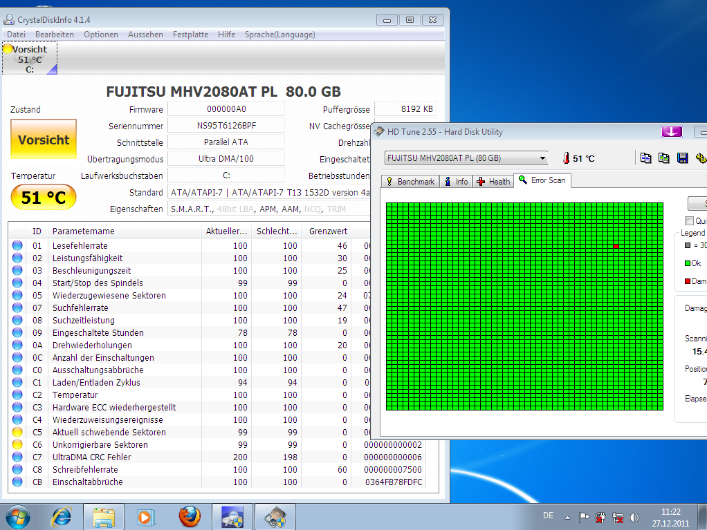

Also das Formatieren ging recht schnell, so wie es bei der Installation von W7 halt ist.
3 Sekunden, mehr nicht. Da war ja auch kaum was drauf.
Nen Screen hab ich auch gemacht.
Allerdings ziemlich gequätscht, da der Bildschirm nicht sehr groß ist.
loggi_1 schrieb:
Also das Formatieren ging recht schnell, so wie es bei der Installation von W7 halt ist. 3 Sekunden, mehr nicht. Da war ja auch kaum was drauf.
Dann war es ein Quick Format, das das Überprüfen und eventuelle Ersetzen von vermeintlich defekten Sektoren nicht forciert. Dazu ist ein Full Format notwendig, welches mehrere Stunden dauern kann.
Im Übrigen ist der Screenshot nicht allzu brauchbar, da du die wichtigste Spalte mit dem HD-Tune Fenster größtenteils verdeckst.
Du hast die Spalte mit den Rohdaten (Hex-Wert genannt) leider abgedeckt und aus den anderen Werten kann man nur ablesen, wie der Controller selbst die Fehler bewertet. Die zählen gewöhnlich von 100 (oder 200) auf 0 runter und es wird eben kritisch, wenn sie beim Schwellwert angekommen sind oder diesen unterschritten haben, nur sind die Einschätzungen eben oft recht optimistisch.
Wenn das Formatieren nur 3s gedauert hat, dann war es ein Schnellformat und dabei wird das Meduim nicht geprüft, die schwebenden Sektoren also garnicht angesprochen. digitalangel18 hatte doch klar geschrieben: Nicht Schnellformat.

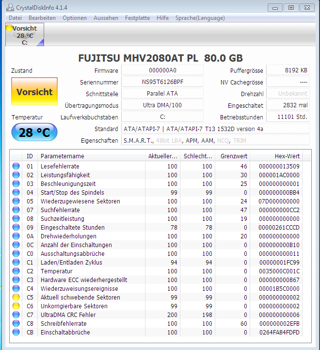

Das habe ich doch im letzten Posting erklärt: Die Row-Werte. Wenn da z.B. unkorrigierbare Sektoren steht, so sind es eben nicht 99 sondern 2 und die zwei steht eben in der rechten Spalte. Wieviele aktuell schwebende Sektoren hat, wurde z.B. verdeckt.
kisser, auch das kann man nicht sicher sagen, denn auch der Row-Wert der wiederzugewiesenen Sektoren ist nicht ersichtlich. Man sieht nur, dass die FW die Anahl bisser also unbedeutend interpretiert und deswegen der Werte noch bei 100 steht, was dem Ausgangswert entsprechen dürfte. Andererseits steht auch bei der Lesefehlerrate 100 und im Row-Wert 0x7500. Definitiv richtg interpretieren kann man die Row-Werte zwar nur, wenn man auch die technische Beschreibung des Herstellers zu dem Modell hat, aber i.d.R. sagen die Row-Werte eben mehr aus als deren Interpretation durch die FW.
Ob es schon Lese- oder Suchfehler gegeben hat, kann man so auf dem Bild auch nicht sehen.
Gut, die Werte sind teil ungewöhnlich, da die hohen Bytes wohl teilweise anderweitig verwendet werden, gehen wir also mal von 0 Wiederzuweisungsereignissen aus. Deswegen lässt man sich das übrigens immer in HEX anzeigen, dann sieht man sowas auch gleich.
11101 Stunden sind schon eine Menge, da sind die Such- und Lesefehler nicht wirklich ein Wunder. Die Anzahl der Lesefehler ist aber deutlich höher als die von der ECC wiederhergestellten Fehler. Entweder wurde da schon oft auf die beiden Problemsektoren zugegriffen, die Platte wurde schon Low-Level formatiert, alle dabei erkannten defekten Sektoren wurde ersetzt und der Wiederzuweisungszähler zurückgesetzt oder die Positionierung hat nicht gleich funktioniert und die Sektoren konnten danach doch fehlerfrei gelesen werden.
Du hast hoffentlich nicht zuviel dafür bezahlt, denn Du kannst nur versuchen die jetzt mal wirklich langsam zu formatieren, damit sie vielleicht die schwebenden Sektoren endlich ersetzt oder das Filesystem diese wenigstens als defekt markiert und nicht mehr verwendet und dann die S.M.A.R.T. Werte regelmäßig prüfen.
