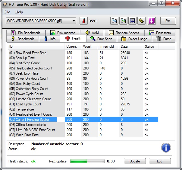

Nabend zusamm,
ich muss das Thema nochmal hochholen hier, dann brauch ich keinen neuen Thread aufmachen.
Mir ist vor ein paar tagen meine WD 640 "abgeraucht" mit 1265 Wiederzugewiesenen Sektoren hängern, fehlermeldungen ect ect.. Diese war auch zugleich meine Systemplatte.
Habe als Datenplatte ect hier nun eine WD 2 TB der Green Edition.
Da sagt mir allerdings Cristaldiskinfo das sie 8 Unkorrigierbare Sektoren hätte. Alle anderen Werte sind ok. Allerdings sagt mir das Tool dort schon Vorsicht.
Bei DLG Diag, sowie bei HD Tune Pro zeigt er mir zwar diese 8 auch an, aber das wäre noch nicht warnungsbedürftig weil Status Ok.
Denkt ihr auch das ist ok?

Ach ja, ich hatte auch das DLG im Extended Test durchlaufen lassen, ohne Fehler.

Das werden 8 schlecht lesbare Sektoren sein, welche vielleicht von Dir noch nie beschrieben wurden - die wurden bei Oberflächentest, wenn der Platte langweilig ist, selbst gefunden. Gelesen wurden die von Deinem System seither nie.
Keine Panik und weiterbeobachten...
Danke Ernst, beruhigt mich schon.
Hatte das schon ein wenig beobachtet, aber die 8 hat sich in den letzten tagen nie verändert, und vielleicht wird sie es auch nicht tun, vorerst.
Dann werd ich die Platte mal "zumüllen" und guckn ob demnächst was passiert ;)

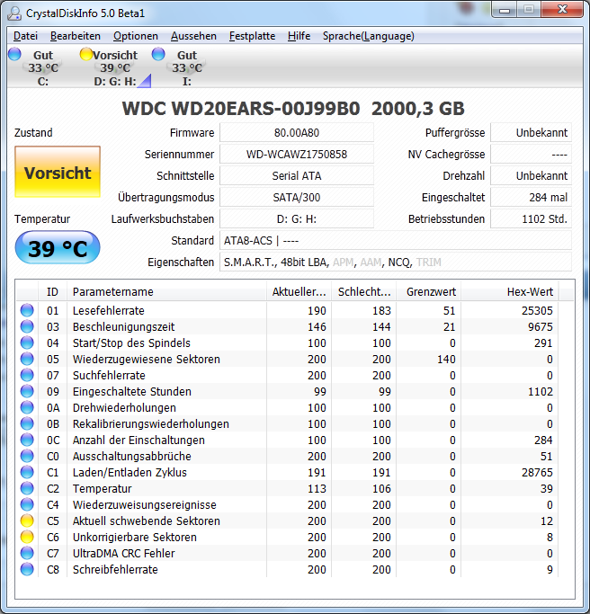

man, sry das ich den thread hier nochmal hochhole, aber jetzt frag ich mich was ich davon halten soll.
wollte grad steam starten von vorher besagter hdd und das dauerte schon ewig ohne reaktion. 2 mal und 3 mal das selbe... apphang bla bla. crystaldisk aufgemacht und siehe da, 5 schwebene sektoren. oh, das is neu, dachte ich mir, mach mal nen scan mit dlg diag.
der quick scan hat direkt abgebrochen nach ein paar sek, danach hatte ich extended gestartet.
ziemlich am anfang blieben die zahlenreihe stehen für ein paar min und die zeit ging schon hoch auf 30 std.... währendessen ging die schwebene zahl laut crystal schon auf 8, dann 9, nun auf 12... alles innerhalb von minuten. der test läuft jetzt normal weiter, bisher keine meldung vonwegen bad sector repair oder so. sollte ich mir jetzt langsam dann doch sorgen machen, und nun die "2" wd20ears in richtung reparatur schicken? :(
verstehe das nich... war jahrelang zufrieden mit wd platten... vor einem halben jahr die erste wd20ears abgeraucht, neue bekommen. vor 2 wochen ca die wd6400aaks ( natürlich nach 1 1/2 monaten garantieende... :mad: ) auch in den hardwarehimmel geschickt, und nun die 2 wd20ears.
was ist denn da los?? temperaturen sind immer in ordnung und liegen immer um den dreh 30 bis maximal 40 grad bei last...
