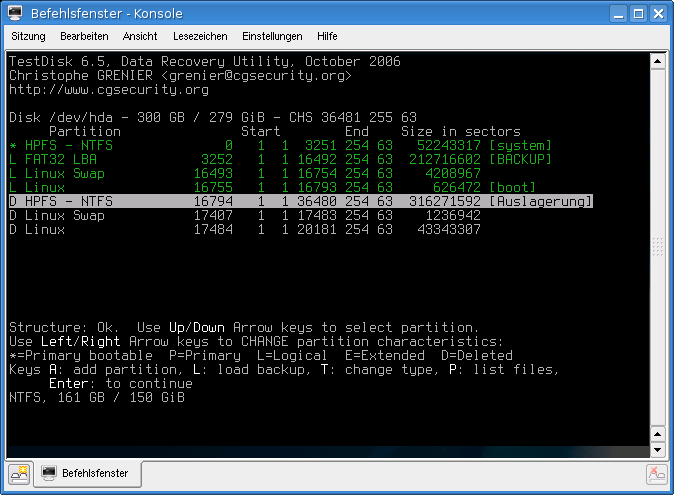

Okay das erste angeforderte Bild

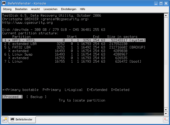

>Setze mir auch einen Screenshot.
dauert nur immer...
Ich sehe die Partition schon davor, doch ich habe angst auf write zu gehen... denn es geht ja darum das das Dateisystem auf die Partition geschrieben wird und nicht die Partitionstabelle oder irre ich da?
Beim Suchen wird (könnte dich intressieren) die Partitionen soppelt angezeigt, und ich habe ja schon gelesen das es daran liegt das die Tabelle defekt ist... also muss ich wohl doch die MFT neu schreiben oder? Habe angst...
fertig
was soll ich nun machen?
