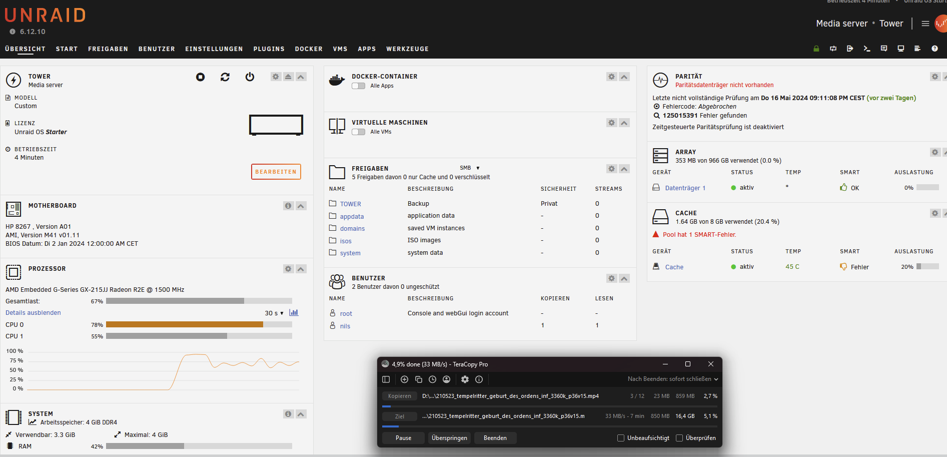

Moin!
ich nutze UNRAID auf einem HP Thin Client 530 der verfügt über eine lahme AMD CPU mit 1,5 GHz und 4 GB RAM. Angebunden ist er per 1 GBit LAN über einen TP-Link Switch mit dem auch mein Rechner mit 1 GBit verbunden ist.
Ich nutze die interne 8 GB NVMe als Cahce und lasse dann auf eine externe 1 TB SSD per USB 3 moven. Ich weiß, alles nicht so optimal aber zum ausprobieren soll es erstmal reichen.
Was mich wundert ist, dass ich beim kopieren nur 30 - 35 NB/Sekunde erreichen kann auf keinen Fall mehr und das sollte deutlich zu langsam sein.

Wie überträgst du die Daten (Protokoll)und wie sieht während der Übertragung die CPU-Last aus?

Ich würde das eher auf die CPU schieben. Was sagt den unraid zur auslastung wenn du kopierst? Dort kannst du dir in der regel die kern Auslastung ansehen. Aber der AMD ist meiner Meinung nach zu schwach da viele dinge in unraid nur auf einem Kern laufen.

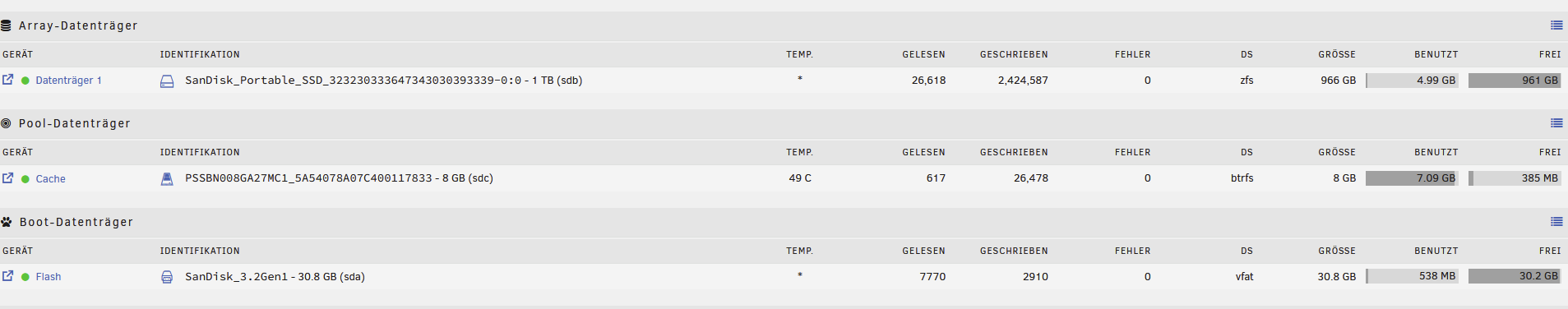

Der Cache-Datenträger (8GB SSD) hat anscheinend ein Problem.
Es wird ein S.M.A.R.T.-Fehler angezeigt. Welcher ist das genau?
Vielleicht doch besser mal ohne die Cache-SSD ausprobieren?

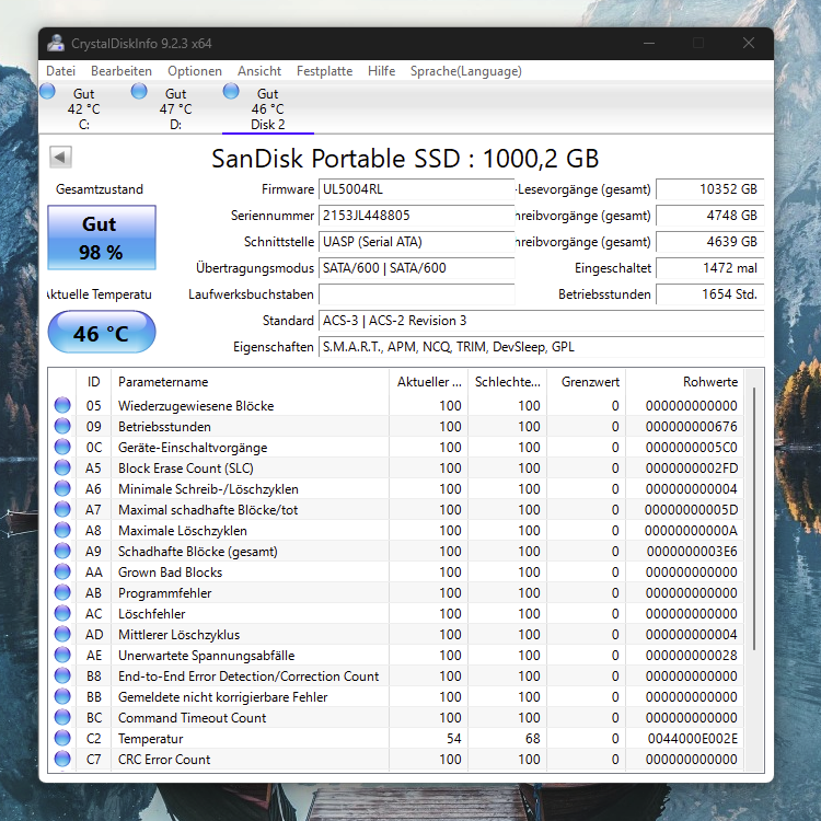

Die 33 MB/s Übertragungsrate spricht allerdings ziemlich genau für die Obergrenze von USB2.0.

Bist Du sicher, dass die 1TB-SSD mit einem USB3.0- und nicht einem USB2.0-Anschluss verbunden ist?
Ansonsten (wie bereits erwähnt) mal im UEFI bei USB3.x nachschauen, was dort möglich ist.
Wenn der Screenshot vom Schreiben vom PC zum UNRAID stammt, dann könnte es an der Cache-SSD liegen.
Reaktionen: Duke2011
Nebenbei bitte mal windows explorer beim kopieren nehmen. Terra Copy zeigt bei mir auch nur müll an was die Übertragung betrifft. Alternativ den Taskmanager öffnen und gucken mit was für nern Durchsatz der Netzwerk Adapter anzeigt.
Screen beim kopieren mit windows explorer und Taskmanager offen, dann gucken wir weiter. Terra Copy is bei mir was die anzeige betrifft kein zuverlässiger Indikator. Am Ende stützen wir uns hier nur auf nen Anzeige Fehler des Programms und das führt nur in die irre.

Ja der Smartfehler des Cache Drive kann ignoriert werden.

Du hast vollkommen Recht mit dem Explorer erreiche ich 39,5 MB/Sekunde was immer noch furchtbar ist.
Unter OMV ohne Cache ist die Geschwindigkeit identisch. Es liegt also nicht an UNRAID.

Ja das macht keinen Unterschied die USB Ports sind alle schwarz und keiner blau am Thin Client aber zwei sind mit Super Speed gekennzeichnet.
Im UEFI kann nichts dazu eingestellt werden...
Reaktionen: Tanzmusikus
Dann liegt's wohl am Prozessor.
