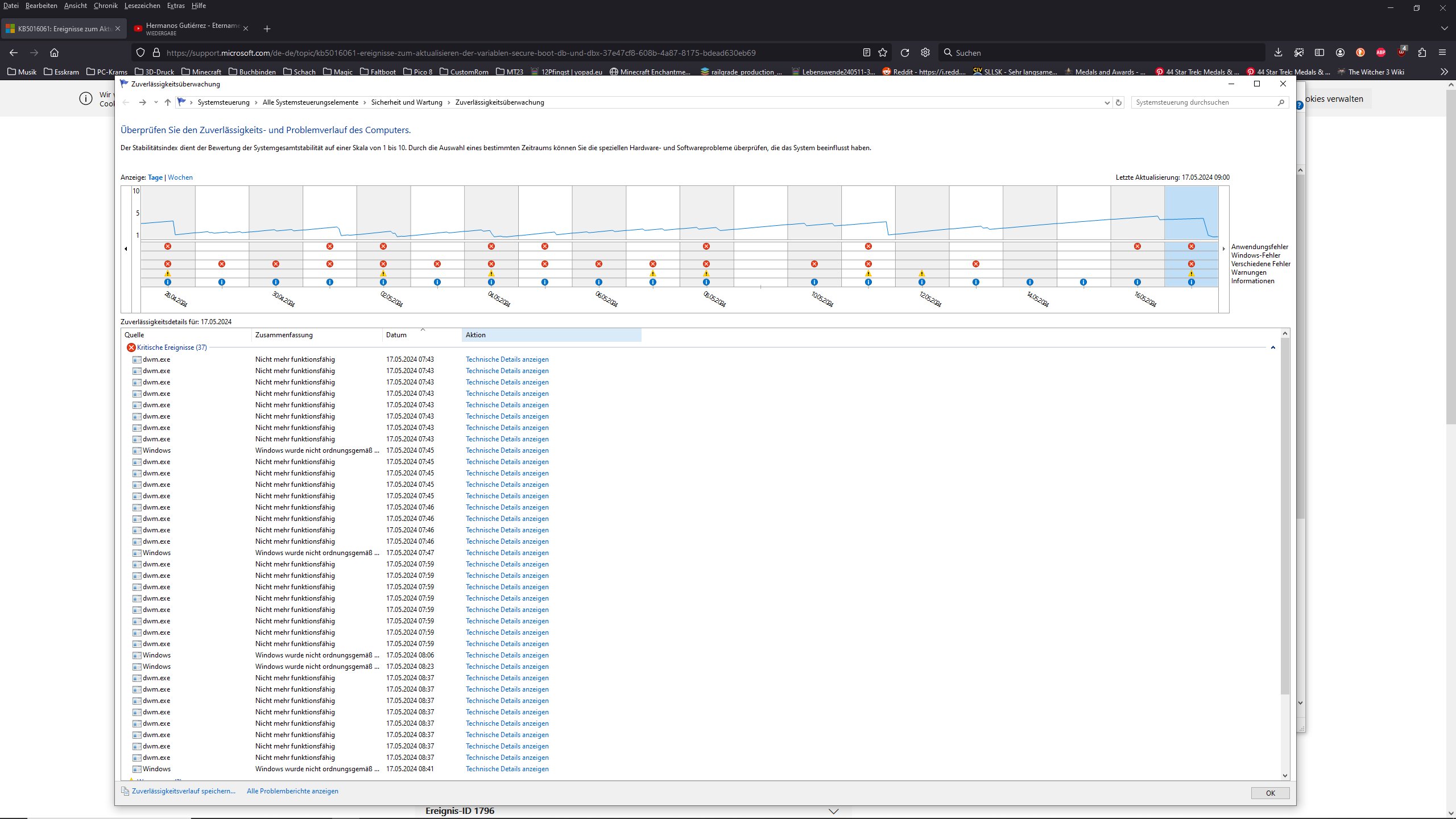

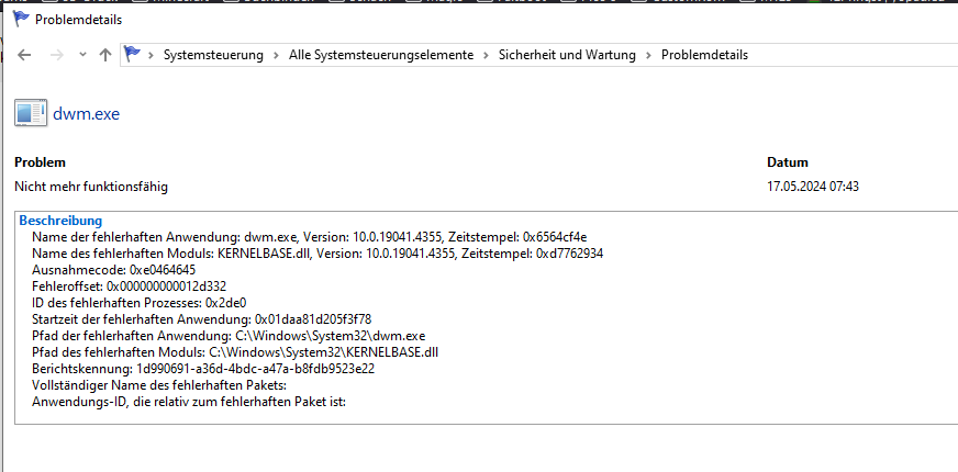

sehr (!) häufig das dwm.exe Ding, die Info, das Windows nicht ordnungsgemäß heruntergefahren wurde und dann Warnungen, die sich auf Fehler bei Windows-Update beziehen. Dazu diverse Infos über erfolgreiche Windows-Updates bzw. Security-Intelligence, vermute das wird der Defender sein
Nichts mit Hardwarebezug

551.76 kriegt ne Chance ... ist vom 5. März, am 23. gas den ersten dvm.exe Absturz laut Zuberlässigkeitsbeericht und am 19. davor die 551.86
