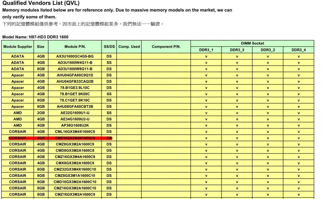

Ist Dein Ram Kompatibel zum MB?
Schon mal auf Wackelkontakte kontrolliert?
Also der RAM steht genau so in der Kompabilitätsliste des Boards drin. Stecker sitzen auch alle fest auf den Anschlüssen.
