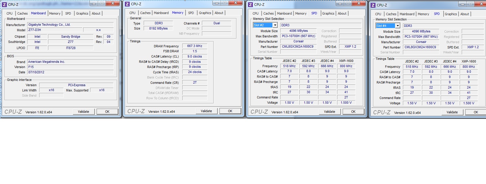

ich habe mir vor ungefähr einem Monat das unten stehende System gekauft. Leider habe ich damit nur Probleme.
In unregelmäßigen Abständen friert das System einfach ein, manchmal mit einem grellen Ton aus den Lautsprechern, meistens aber einfach ohne Ton. Diese Freezes kommen manchmal während ich Spiele und manchmal einfach so aufm Desktop. Manchmal habe ich jeden Tag einen Freeze und manchmal läuft das System fast ne Woche perfekt, bis er mir dann wieder hängen bleibt.
Hardware steckt alles richtig aufm Mainboard, Elkos sehen auch gut aus. Alle möglichen Treiber habe ich bereits neuinstalliert und Memtest hat mir nach 9 Stunden auch keine Fehler angezeigt. Temps sind auch kein Problem. Den "SSD: LPM/DIPM-bedingte Aussetzer" Trick hab ich ebenfalls schon gemacht.
Die Freezes kommen zudem scheinbar unabhängig davon ob ich das System übertaktet habe oder nicht.
Ich weiß echt nicht mehr weiter und hoffe, dass ihr mir helfen könnt.

Die 34er "tRC" kann man leider mit deinem Screenshot so nicht abchecken per Ferndiagnose.
Dashalb möcht ich dich doch bitten das manuell im Bios einzustellen und zu testen ;)
