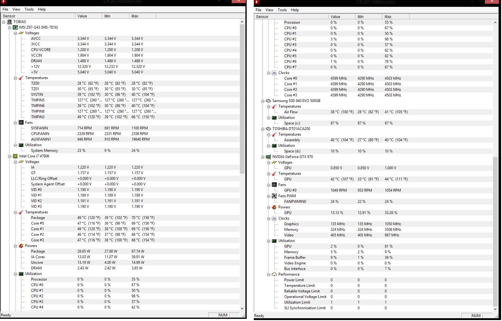

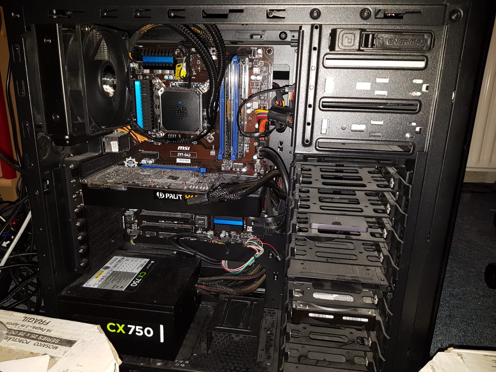

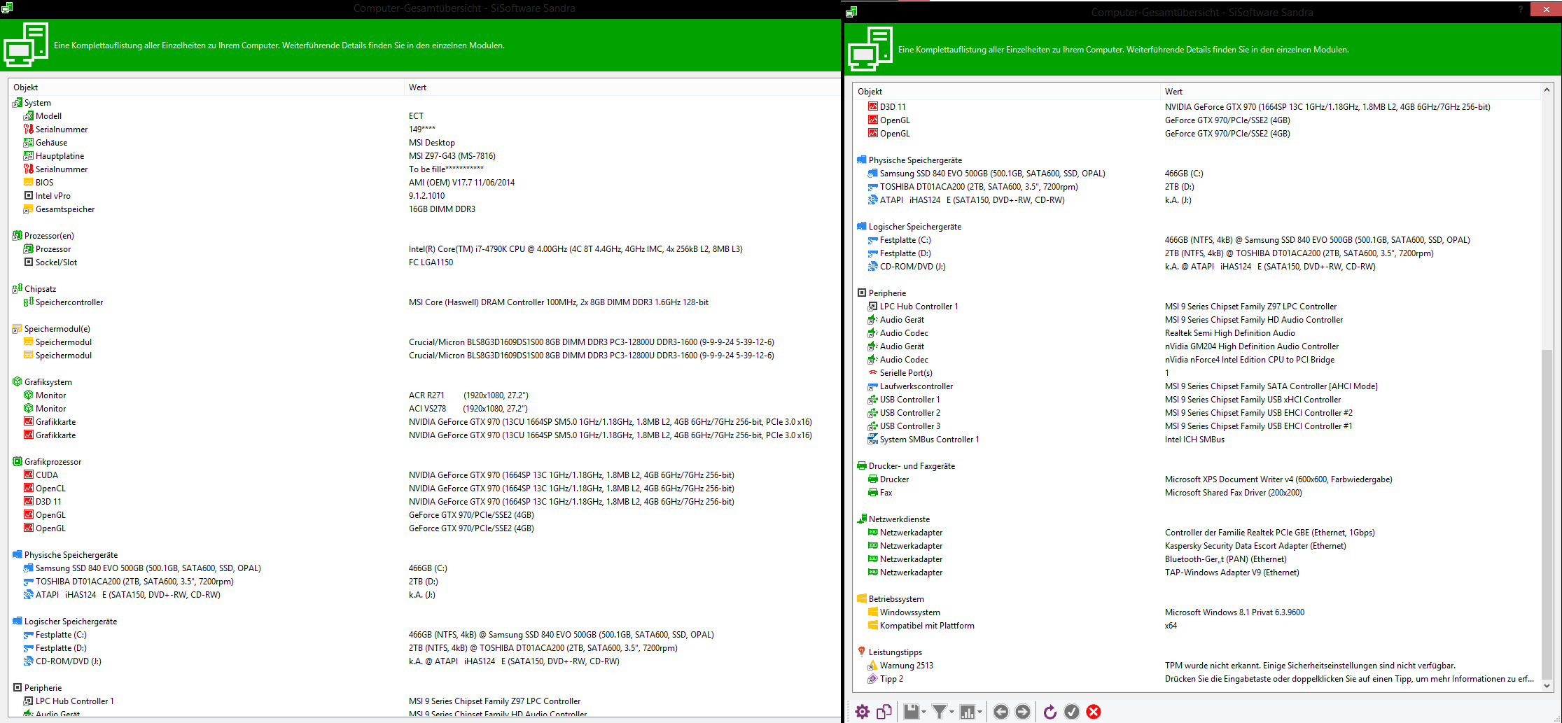

Hallo, ich weiß leider nicht mehr weiter. Mein Pc wurde vor ca. 4 Jahren selber zusammengebaut, und hat seitdem auch nie wirklich Probleme gemacht. Leider stürzt er nun seit ca. 3 Wochen unregelmäßig ab allerdings nur wenn ich im Spiel bin. Ich spiele GuildWars2, das aber schon viele Jahre, es ist also nichts neues. Wenn er abstürzt fährt er sofort neu hoch von alleine. Die Abstürze sind auch sehr unterschiedlich von der Häufigkeit, so ist er manchmal nur einmal, gar nicht, an einem einzigen Tag sogar mal 8 mal abgestürzt (3x 4x auch häufig der Fall). Ich habe an meinem PC keine Änderung Vorgenommen seit ich ihn gekauft hatte. Habe ihn dann sauber gemacht also Rotorblätter und allgemeiner angesammelter Staub, hat aber auch nichts gebracht. Die Klappe habe ich auch aufgelassen erstmal damit mehr Luft reinkommt. Es ist momentan schon recht heiß im Zimmer aber wie gesagt die letzten Jahre war da ja auch nichts. Im Anhang sind Temperaturen sowie meine PC-Komponenten Auflistung. Außerdem 3 Bilder vom Gehäuse inneren. Würde mich sehr über Hilfe freuen. MFG Tobias.

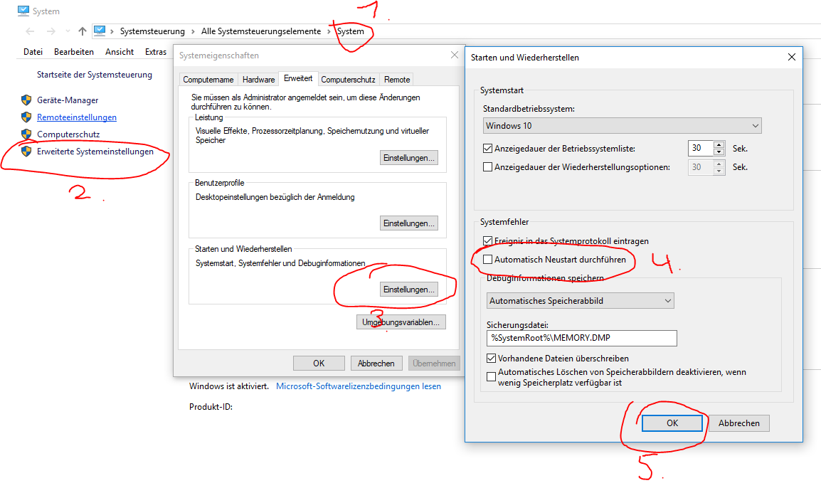

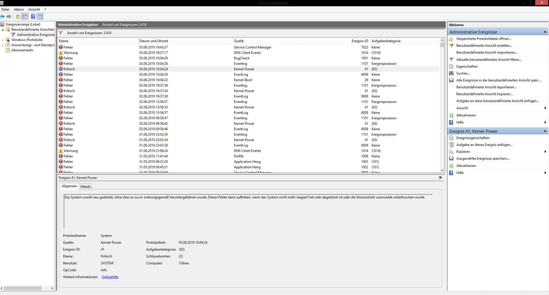

Schalt mal das automatische Neustarten aus.
Dann siehst du auch nen Bluescreen wenn er abstürzt.
Solche Ereignisse werden ausserdem im Systemprotokoll abgelegt.
Dazu gehst du in die Computerverwaltung und schaust dann in der Ereignisanzeige unter Windows-Protokolle -> System und filterst nach Kritisch und Warnung. Die oben gezeigte Option ist in W10 standardmäßig aktiv und muss händisch deaktiviert werden.

Wenn wir im Protokoll Kernel-Power ID:41 finden wird das auch höchstwarscheinlich das Netzteil oder Mainboard sein.
Chillaholic schrieb:Wenn wir im Protokoll Kernel-Power ID:41 finden wird das auch höchstwarscheinlich das Netzteil oder Mainboard sein.
Der erscheint aber jedes mal nach einem Neustart wenn das System zuvor nicht ordnungsgemäß
Heruntergefahren wurde. Also auch nach jedem Absturz (Buescreen), z.B. durch Treiber oder defekten Ram ...,
alles was eben zu einem Neustart führt, ohne dass das System Heruntergefahren wurde.
Somit ist der "Kernel Power ID41" kein Indiz auf ein defektes Netzteil oder Mainboard.

Werfe mal Prime95 an und beobachte die CPU Temperatur - wenn es nach 30min noch OK ist (kein Absturz, keine Fehler in Prime), dann liegt es mit hoher Wahrscheinlichkeit am Netzteil*, oder Grafikkarte und das kannst du leider nur mir einem anderen Netzteil gegentesten.
*zumindest kannst du weitgehend das Mainboard, den RAM und die CPU samt deren Kühlung ausschliessen

Ok habe mir Prime95 runtergeladen. Kenne das Programm leider nicht, muss ich da irgendwas spezielles einstellen ?Robo32 schrieb:Deswegen #3 beachten...

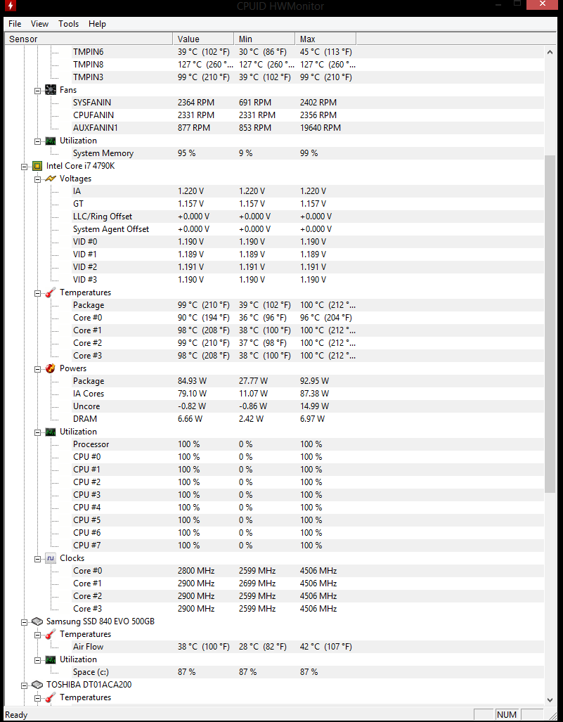

Nach 5 min Laufzeit Temp bei 100 wenn ich das richtig sehe. (Anhang) Soll ich das wirklich so weiterlaufen lassen ?Robo32 schrieb:Blend bei der Testauswahl und dann starten sollte reichen.

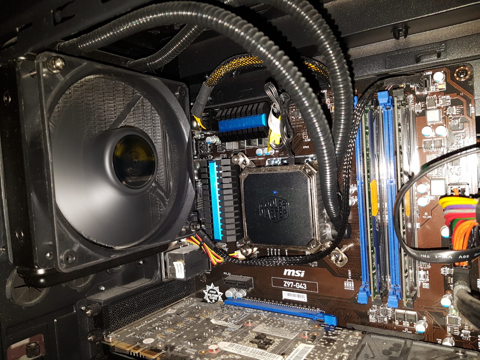

OK, das ist natürlich viel zu viel. DIe Temp wird auch nicht weiter steigen, weil die CPU schon massiv runtertaktet. Deine Kühlung ist im Arsch. Pumpe wahrscheinlich defekt oder die WLP ist hart wie stein und trocken wie die Sahara.
Abschalten! Kühlung checken
Wie genau kann ich denn rausfinden ob die Pumpe defekt ist? Brauch man das überhaupt nachgucken oder einfach direkt eine neue CPU Kühlung kaufen ? Wenn ja auch wieder Wasserkühlung ?rg88 schrieb:OK, das ist natürlich viel zu viel. DIe Temp wird auch nicht weiter steigen, weil die CPU schon massiv runtertaktet. Deine Kühlung ist im Arsch. Pumpe wahrscheinlich defekt oder die WLP ist hart wie stein und trocken wie die Sahara.
