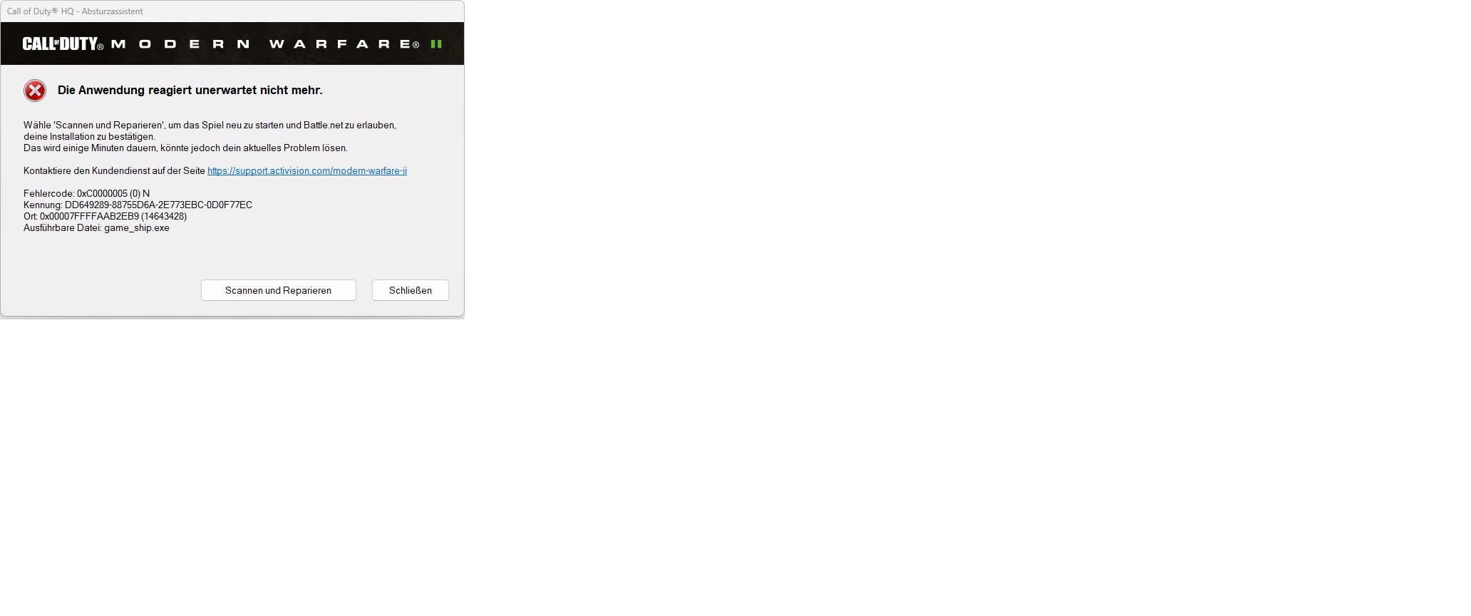

Das System läuft an sich stabil, beim Gaming habe ich jedoch ständig Crashs.
Probiert habe ich das ganze mit Modern Warefare 2, Jedi Surviver und Anno 1800.
Bei Modern Warefare 2 kann es sein das es direkt beim Laden, nach 2 Minuten oder erst nach 5 Minuten spielen abstüzt. Dann aber direkt entweder mit gameship.exe (Beispiel-Bild unten im Anhang) oder dirext X error.

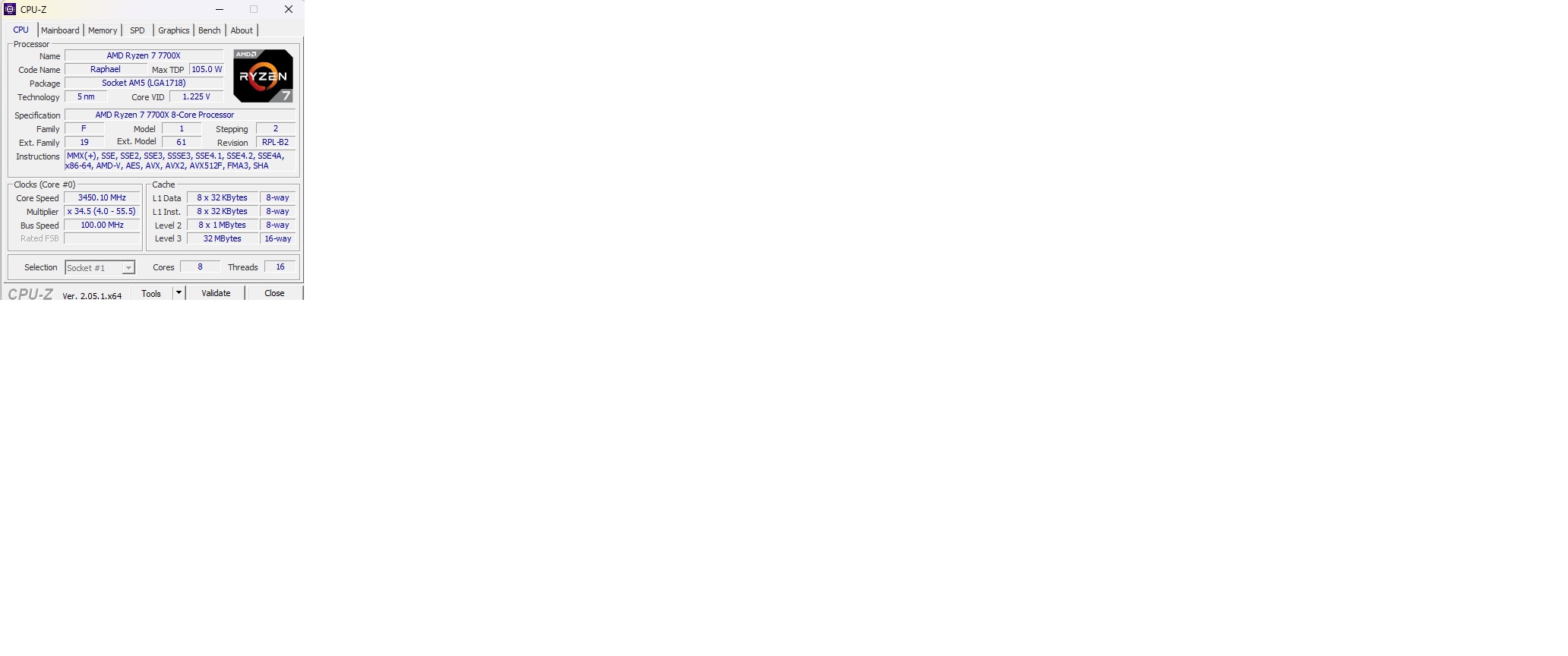

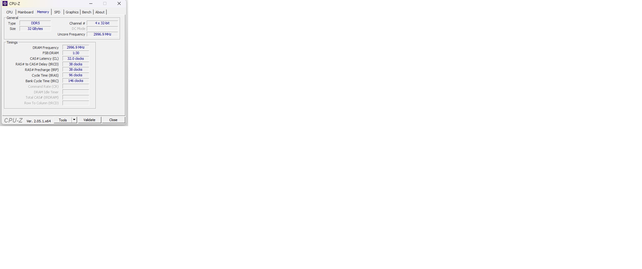

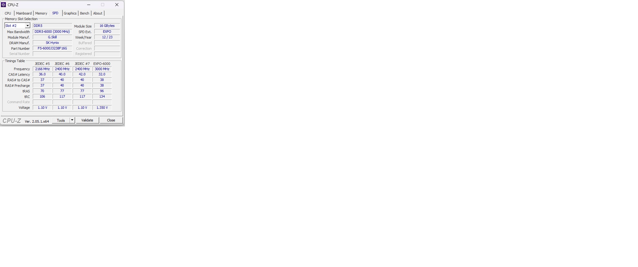

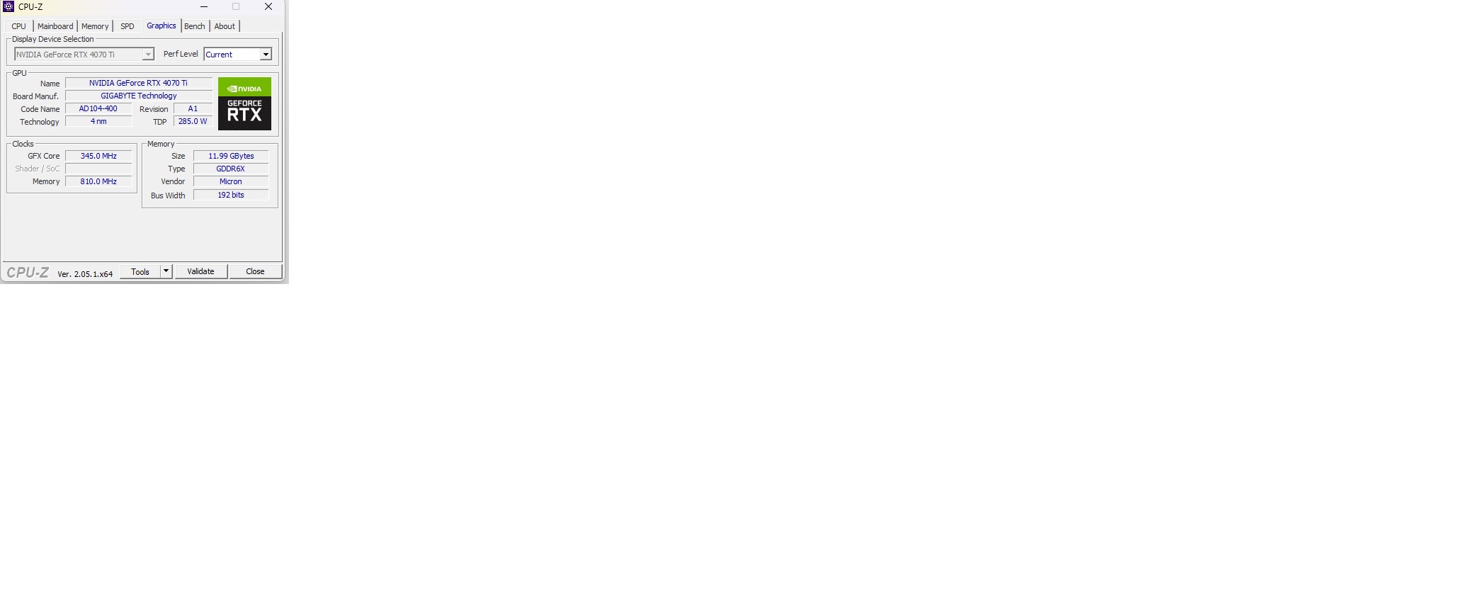

Im Anhang noch die CPU-Z-Auswertungen.

Hast du 4x 8GB verbaut ?
Die vorherigen Ryzen Generationen laufen stabiler mit nur zwei Riegeln.

Ich habe das Ganze dann nochmal mit dem RAM-Profilen EXPO I, EXPO II und EXPO enhanced(?) getestet und da traten die Abstürze wieder auf.
Mein Mainboard sollte allerdings schon mehr als die 4.800 vertragen.
4 x DIMM, Max. 128GB, DDR5 6400+(OC)/ 6200(OC)/ 6000(OC)/ 5800(OC)/ 5600(OC)/ 5400(OC)/ 5200/ 5000/ 4800, ECC and Non-ECC, Un-buffered Memory*
Hat jemand ne Idee, wie ich auf die vollen 6.000 je Riegel (es sind 2x8gb, gesamt 16gb) komme?
