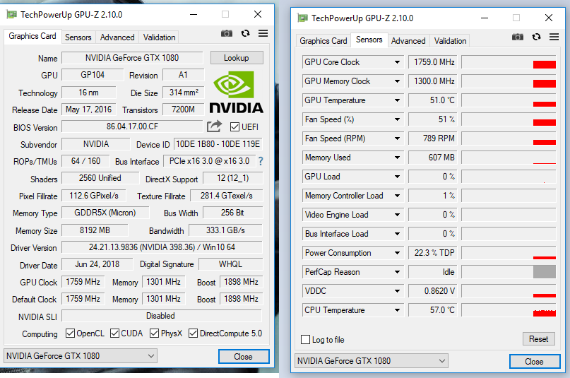

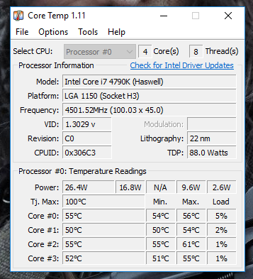

Anbei Temperaturen beim Benchmark.

Core Temp

Ich habe den Eindruck dass deine CPU in termische throttling gerät. Der Kühler ist ja auch nicht gerade ein Doppel-Tower... Vlt. WLP nochmal neu auftragen, Gehäusebelüftung checken, ggf. anderen Kühler auftun wenn es nicht anders geht. Vlt. ist auch das Gehäuse ein thermischer Albtraum.
Habe auch den i7 4790k (Anfang des Jahres als Upgrade vom 3.8 Ghz Xenon geholt.) und normalerweise habe ich in meiner EDV-Karriere immer dass Vergnügen in solche Patschen zu geraten aber im Moment habe ich mit nem Asrock z97 Extreme6 (Anfang des Jahres auf Ebay geholt, vorher Gigabyte H97 D3H welches den I7 von den VRMs her nicht vertragen hat.), Scythe Mugen4, Ballistix 1866 DDR3 mit CL8 nicht die Temperaturen die Du hast und ich habe keine Standbilder (Macht mir fast Angst dass das System mal sauber läuft.)
Ist die CPU ungeköpft? (Bei mir noch unangetastet.)
PS: grade mal auf den Graphen geschaut den Du eingefügt hast. Bei dem Stresstest der GPU knallt der schon auf 90 Grad, dass ist zwar nicht 100 Grad aber definitiv viel zu hoch. Bei mit geht der im AIDA64-Stresstest auf 65-70 Grad.

@Jossy82 Leider tritt das gleichee Problem auch mit "Stock" Einstellungen auf. Temperaturen sind für mich eigentlich in Ordnung da ich nie innerhalb eines Spiels an die im Benchmark erreichten Temperaturen komme.
Die CPU ist ungeköpft und die WLP erst knapp 2 Wochen alt.

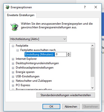

In den Energieoptionen schon geschaut ? Da gibt's ein Timeout für die Festplatten das auf 0 oder NIE setzen.

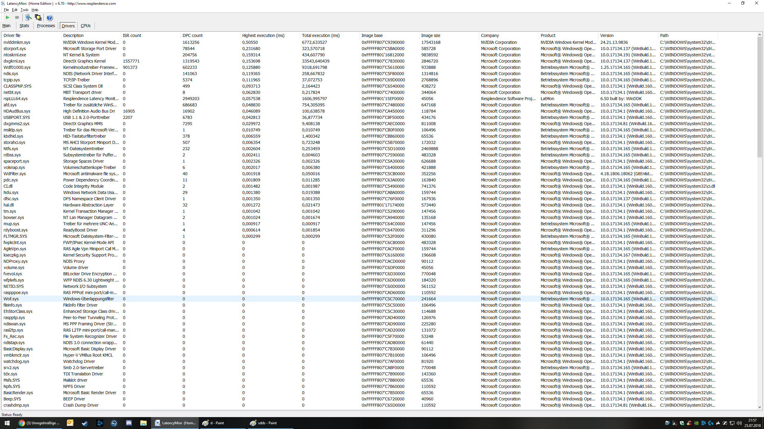

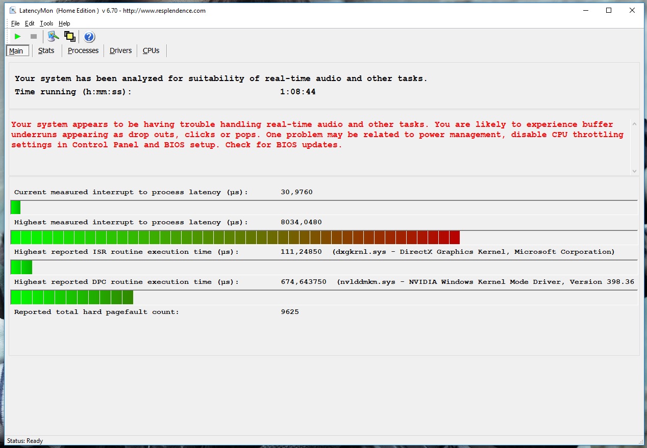

sehr gut,hilft Dir höchstens die Freeware "LatencyMon" , Software laden, starten PLAY drücken und weiter zocken.
Irgendwann macht sich eine HOHE LATENZ bemerkbar , dann hast vielleicht den Störenfried.

Werde ich mal versuchen und den Log oder was auch sonst dabei raus kommt hier posten.
Alter des Netzteils ist mir leider nicht bekannt ist lang her auf jedenfall.
Wurde aber vor etwa einem Jahr mal mit einem Netzteilprüfer gecheckt.
Hier das Resultat aus einer Runde Heroes of the Storm inklusive einem Standbild.
https://pastebin.com/4mL3Zhrq

Nach längerem testen mit LatencyMon fällt mir aber auf, dass diese angezeigten Latenzen auch auftreten ohne Standbilder.

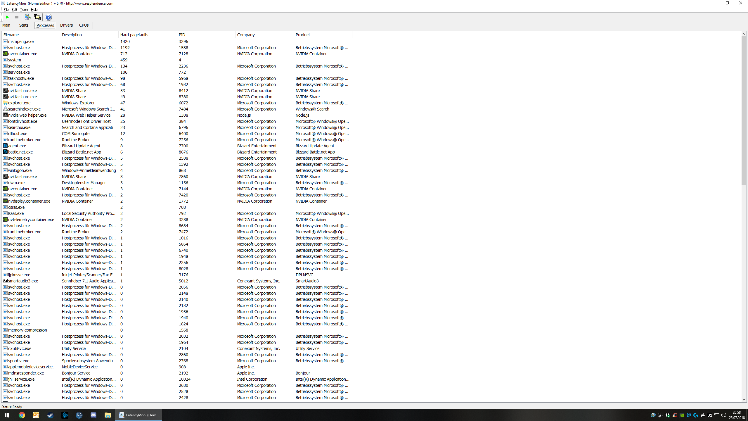

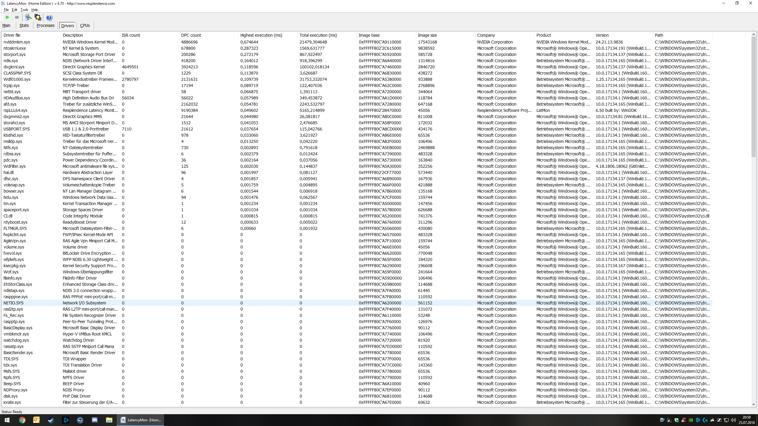

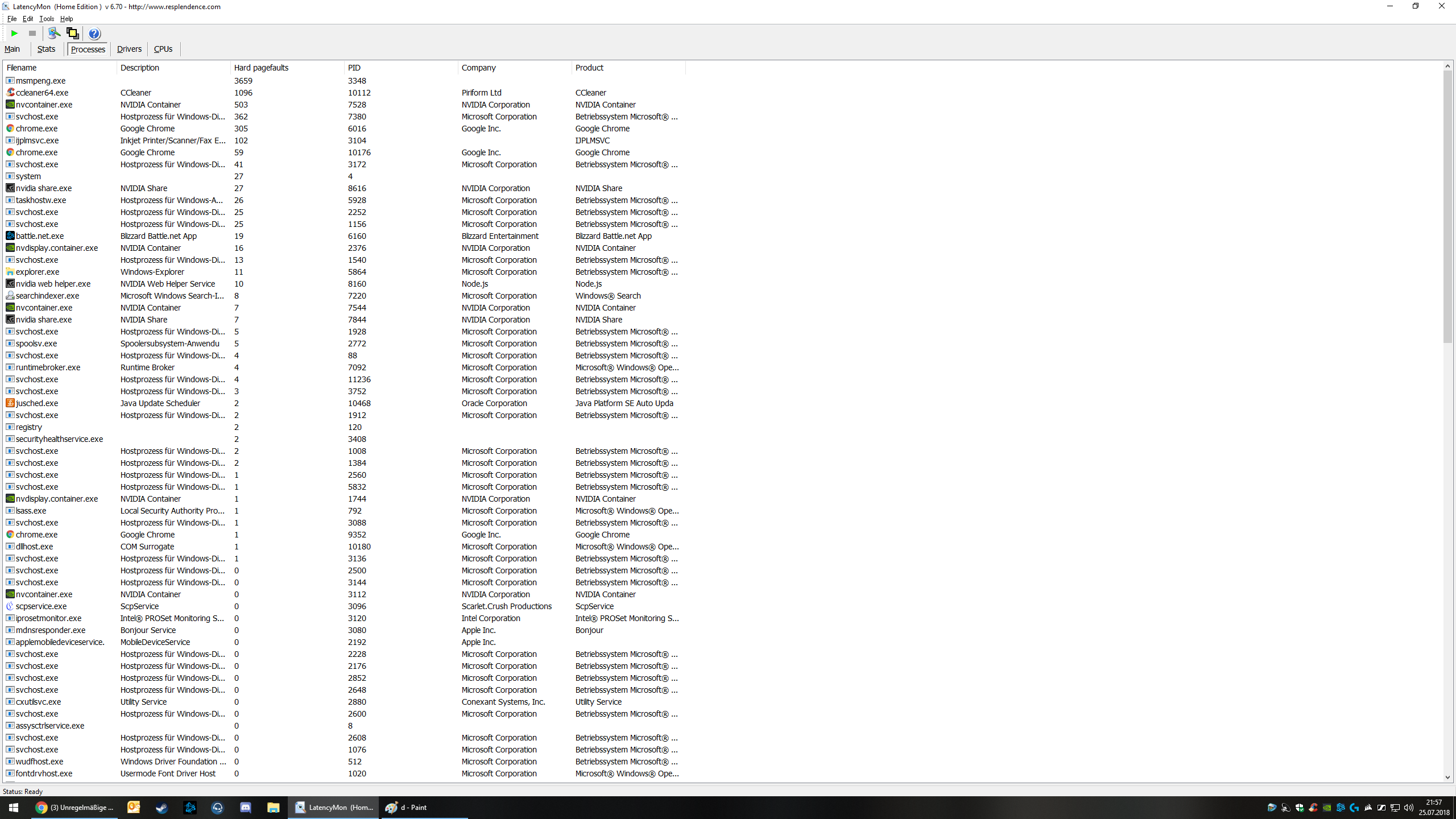

nvcontainer.exe
verplempert die meiste Zeit, ist bestimmt die Telemetry. Was steht unter Processes/Drivers ? Bitte ein biserl sortieren. Klick in die Tabelle.

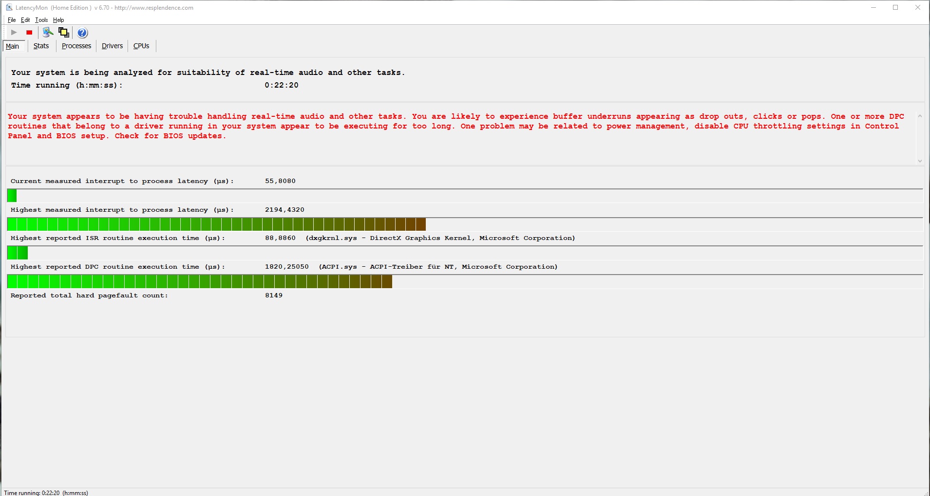

Anscheinend ist der acpi.sys Fehler schonmal behoben. Habe aber nach wie vor Standbilder.

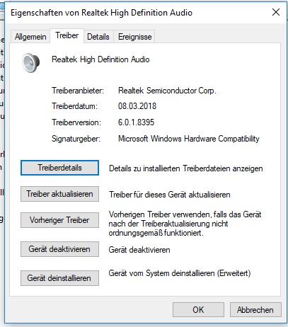

Realtek HD Audio Treiber wurde aktualisiert war anscheinend auch nicht der aktuellste den ich hatte :confused_alt:
Wieder schauen, was die Latenzen machen . Führt das zu keinen positiven Ergebnissen wird die Luft dünne.

STATS https://pastebin.com/nYsXHxvN
21 Minuten und kein Standbild. Kann aber nur Glück gewesen sein ich beobachte es weiterhin.
Wozu? Die Temperaturen sollten denke ich nicht das Problem sein. CPU sowohl GPU bewegen sich im normalen Bereich :confused_alt:
Benchmark Temps CPU 80-90° und GPU 60-70° auf die komm ich bei Spielen nichtmal.
