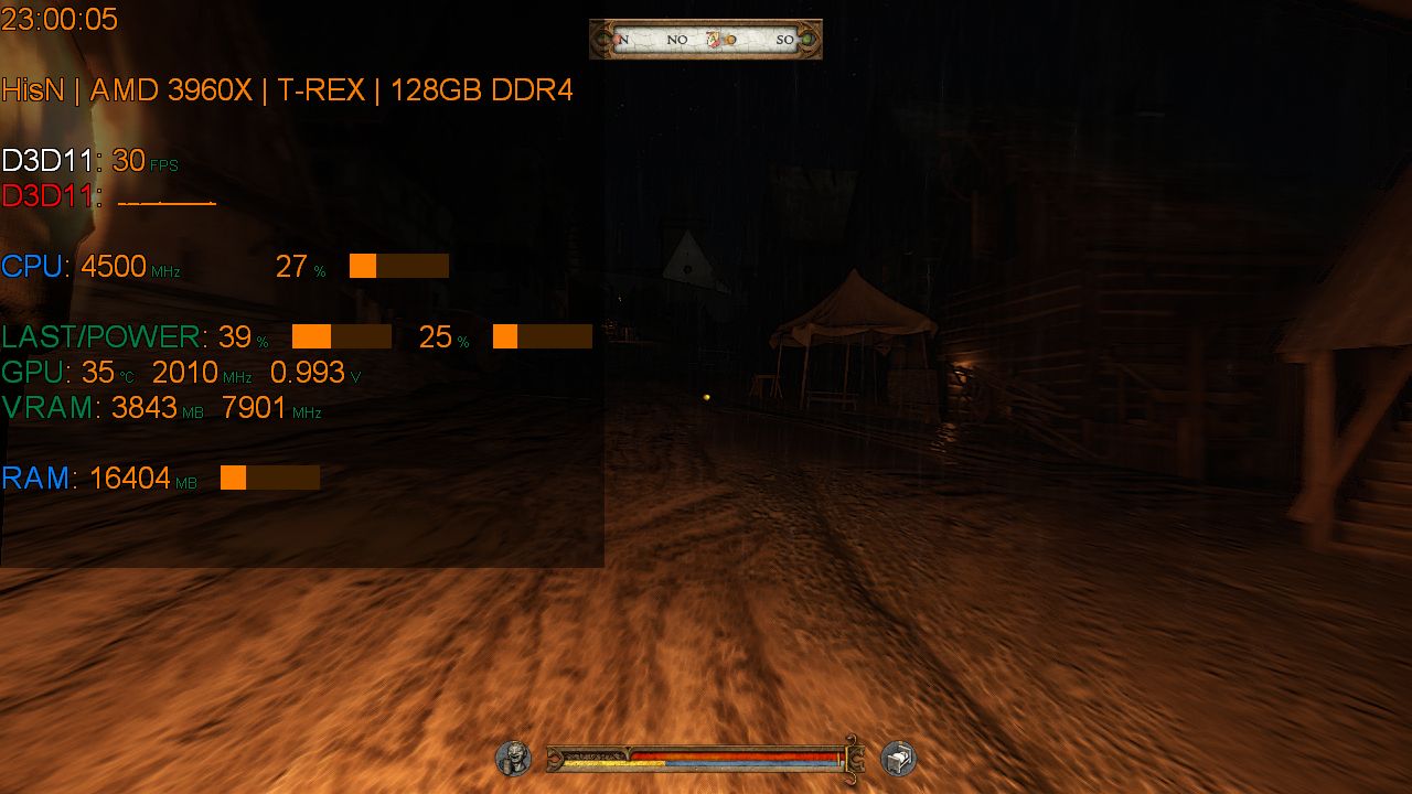

Ja ist zu sehen. Man sieht auch das Deine CPU voll ausgelastet ist. 6 Kerne ohne HT scheint nicht mehr der Weißheit letzter Schluss zu sein.
Wenn man jetzt noch sehen könnte wie voll Dein RAM/VRAM ist, und ob auch alle 6 Kerne im Taskmanager sichtbar sind? Und es wäre gut zu wissen ob die Graka im 1. Slot steckt und voll angebunden ist.
Schau mal bitte nach ob Du auch die fehlenden Infos noch ins OSD bekommst. Das wäre ziemlich cool. Und schau mal das Du alle Software die Du nicht unbedingt brauchst (auch das lustige Amor-Crate) vom Rechner schmeisst. Besonders gerne gibts es übrigens Standbilder immer wenn man das Hintergrundbild wechseln lässt und so lustige Sachen wie Wallpaper Engine laufen lässt.

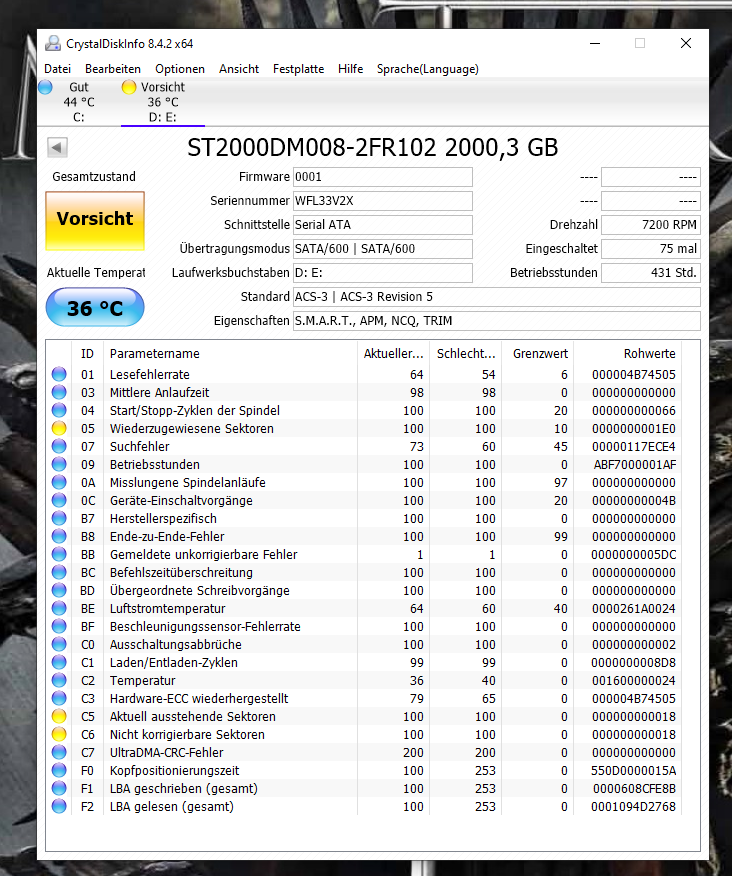

Ich hab halt auch die Standbilder in Black Desert online und das liegt nich an der Internet Verbindung und die Cpu ist da auch nicht wirklich Voll ausgelastet. Da ich mit einem Kumpel Bdo spiele, haben wir auch gleich getestet wie es bei ihm läuft, auf genau den selben Settings und er hat einen Intel i5 4960 und eine gtx 1060. Bei ihm treten keine Standbilder auf. Aber mir ist gerade was aufgefallen als ich HWinfo mal installiert habe (gerade eben), bei der hdd stimmt glaube ich was nich oder is die Warnung vernachlässigbar?

HDD: CrystalDiskinfo öffnen, und das Fenster mit den Smart-Werten ganz aufziehen, so das man alle sehen kann.
Um die HDD auszuschließen, Games auf die SSD ziehen, HDD abklemmen, probieren obs immer noch hängt.

Öööhhmmm also ich weis nicht ob das so sein soll? Ich denke mal nicht.

Ok ich habe jetzt eine Stunde lang getestet (mit der SSD) und die Standbilder sind weg. Liegt wohl doch an der HDD. Ich danke dir wirklich für deine Hilfe :) Währe dir jedoch noch dankbar wenn du meine oben erwähnten Fragen beantworten könntest :D Vllt hast ja n besseren Tipp, wenn ich sie dann versuch einzuschicken (über Caseking).
Hättest ned 250GB SSD nur für Windows only raushauen sollen und die paar Kröten fehlen dir nun^^
Kauf dir doch ne gescheite 1TB SSD erstmal wenn dir 2TB zu teuer sind.
Und die HDD hat ne macke wie oben geschrieben weg zurück damit^^
