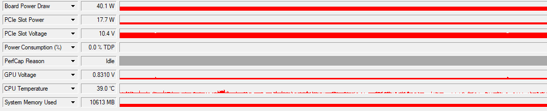

In wirklich sehr unregelmäßgen Abständen, unabhängig von der Belastung / Dauer, wie lange comp schon an, kommt es bei mir vor, daß der Bildschirm schwarz wird, zw. einem Sekundenbruchteil und einer langen Sekunde, und das teilweise über Stunden gar nicht und dann ein 3fach-Blitzer in einer Minute, manchmal über eine halbe Stunde alle paar Minuten...
Computer bleibt an ohne irgendwelche Probleme, ich kann auch 'schwarz' weitertippen, also sicher auf Grafik beschränkt.
Nun hab ich von GPU-Z einen Screenshot gemacht und überlege, ob es mit dem spannungsverlauf des PCI-Slot zu tun haben könnte?
Das Netzteil ist wie erwähnt von Corsair, sollte auch bzgl. der Dimension richtig sein, ist aber halt auch ca. 5 Jahre alt...
Forensuche habe ich gemacht, einen Thread mit Problemen der gleichen Graka gefunden, der hat mir aber keine Lösung gezeigt.
Leider ist mir mein erster Screenshot verloren gegangen, der hier ist jetzt bzgl. GPU Voltage recht glatt, beim vorigen (mit mehr Ausfällen) sah der recht ausgefranst aus...

10,4V ist schon arg wenig, kann eigentlich fast nur /hoffentlich ein Auslese Fehler sein ^^
Einen extra stromanschluss hat die Karte nicht, oder? Dass es da auch die Spannung Vieleicht mit Anzeigen kann? An sonsten mitm Multimeter mal die 12v schiene vom Netzteil messen, entweder an nem sata/molex Stecker, oder an der Grafikkarte an der Rückseite direkt...

Jetzt tw. auch mit Einbrüchen bis auf 7,x Volt, die Kurve sieht da recht angefressen aus...
Werde heute im Laufe des Tages noch messen, damit ich das -neben dem genauen Netzteilmodell- mal gecheckt habe....
Vielen Dank!!
Hast du mal die Karte aus dem slot rausgezogen und wieder reingesteckt? Das Netzteil wird schon die 12V liefern, sonst müsste schon längst die undervolt protection gegriffen haben.
Was hält sein kann ist, dass es entweder üble übergangswiderstände vom Mainboard pcie slot Richtung Grafikkarte gibt (darum grafikkarte mal rausziehen und den slot der Grafikkarte mal anschauen ob es da Auffälligkeiten gibt) oder aber die Karte hat eine eingangssicherung oder eine eingangs filterspule welche ne schlechte Lötverbindungen hat und daher starke übergangswiderstände produziert und damit die Spannung an der Karte so weit runter drückt...
Oder aber die Karte liest das wirklich "nur" falsch aus... Was aber auch nicht sein darf ^^

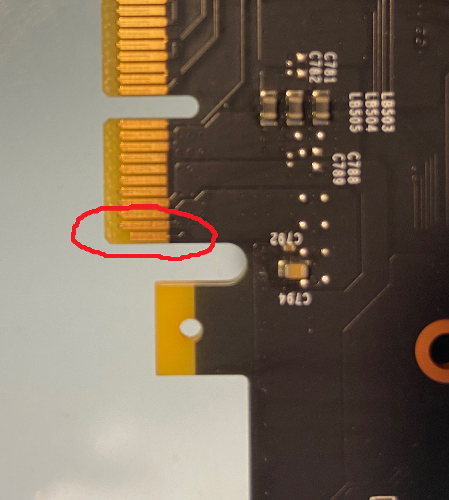

Habe heute mittag meinen Desktop rausgeschnitten (aus Befestigg u Tisch) und sowohl Verkabelung, Karte, Pins genau angeschaut und nur die eine Auffälligkeit (siehe Bild, kann das abgebrochen sein??) gefunden.
Würde ich nicht sagen. Hab mir eben mal random Bilder von PCIe-Kontakten angesehen, da ist immer mal wieder einer dabei, der nicht die volle Länge hat. Warum auch immer.
Okay, wieder was gelernt:
PRSNT1# and PRSNT2# pins must be slightly shorter than the rest, to ensure that a hot-plugged card is fully inserted.
Auf deutsch: das was du da eingekreist hast ist der PRSNT1-Pin, also ein Pin, der dem Board sagt "da ist ne Karte drin!".
In HotPlug-Szenarien (also während der PC an ist die Karte einstecken) schließt dieser und der PRSNT2-Pin weiter hinten auf der Leiste als letztes den Kontakt. Alle anderen Kontakte bestehen dann schon, so wird sichergestellt, dass alle Pins eine Verbindung haben, wenn das Board die Karte initialisieren will.
Es kommt wohl niemand auf die Idee, eine Grafikkarte während der PC an ist einzustecken, aber es ist halt im PCIe-Standard so definiert.
