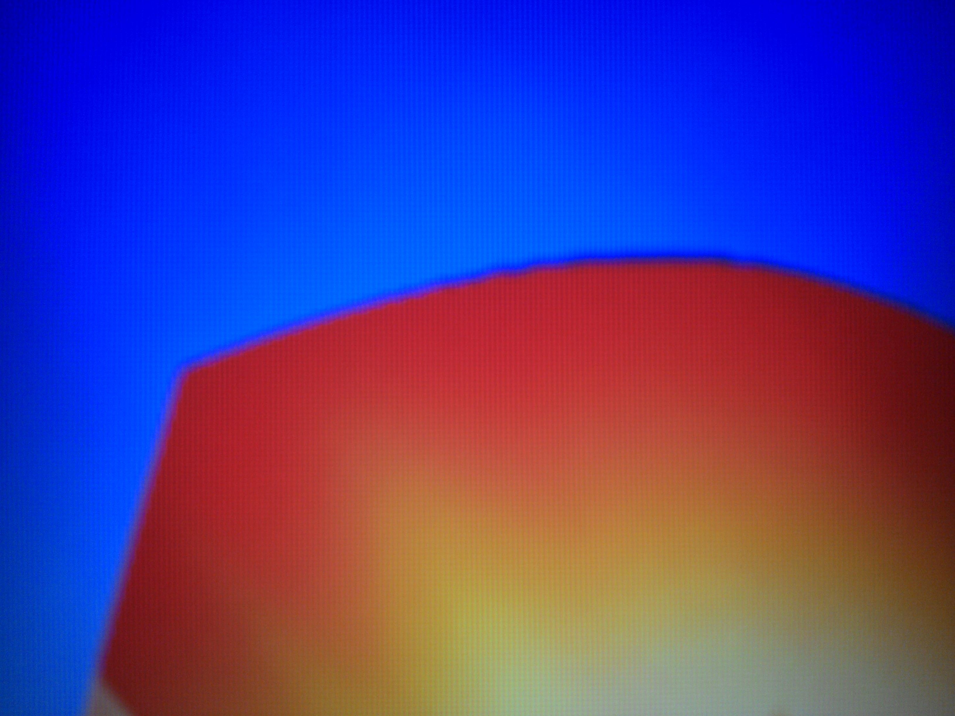

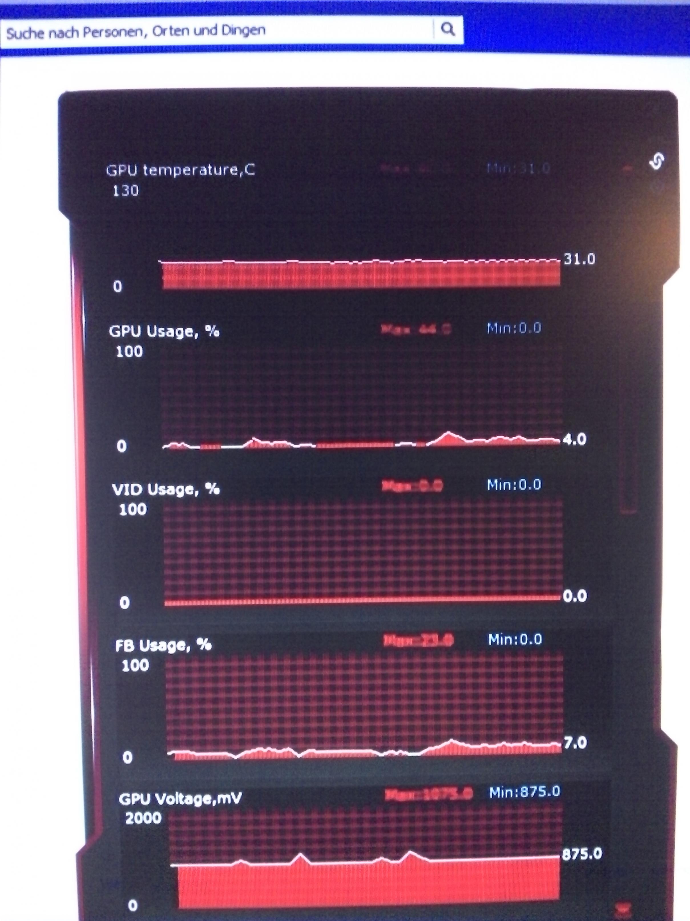

Naja das ist gerade nicht so einfach nur mit einem Handy bei der Hand. Aber ich versuche mal die Paradebeispiele hier rein zu geben. Beim ersten Bild sieht man es sehr gut an der roten Schrift und an den horizontalen und vertikalen roten Linien. So weit ich mich erinnern kann sollten die genau 1px breit sein. Beim zweiten kann man vielleicht erahnen was ich damit gemeint habe, dass nur die horizontalen Linien unscharf sind: Links ist alles relativ scharf, aber je näher die Krümmung einer horizontalen Linie kommt desto unschärfer wird es. Du kannst dir ja mal einen screenshot vom ASUS GPU Monitor anschaun, den hab ich beim 1. Screenshot laufen.
