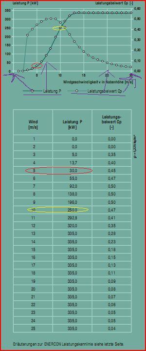

Selbst wenn ein 5MW Windrad sich dreht, können es schnell mal nur rund 0,5MW oder weniger sein.
Ebenso wie diese. Was soll daran eine erlaubte Vereinfachung sein? Ich weiß gar nicht ob Windanlagen bei einem Zehntel der Nennleistung überhaupt noch aktiv sind. (das könnte schon unter der Abschaltgeschwindigkeit liegen)
Du verlinkst doch auch nichts anderes. Sieh dir die 7.5MW Anlage an: über 4MW Leistung von 2.5m/s bis über 15m/s. (Skizze auf der vorletzten Seite)
Darüber greift ohnehin die Sturmregelung und die Leistung fällt nicht so rasch ab.
sein Link bestätigt doch die 1/8
und zwar so was von eindeutig, ich weiß überhaupt nicht, wie du immer noch bei deiner Meinung bleiben kannst
nehmen wir die Enercon E33:
bei 13m/s ist Pnen (330KW) Erreicht.
bei 5m/s erreicht sie 30 KW
bei 10m/s erreicht sie 250KW
man kommt also auf den Faktor 8,5
sprich die 8 von Lar337 kommen hin.
das die Anlage bereits bei 15m/s ihre Nennleistung erreicht hat und erst bei 25m/s Abschaltet ist ein völlig anderes Thema.
der Leistungsbeiwert erzeugt aber keinen Strom, du solltest dir die andere Kurve anschauen. ;)
Das erklärt auch, wieso du LAR337 nicht glaubst.
Du hast dir schlicht die falschen Daten angeschaut!
8 ist der aus der Annahme des konstanten Cp-Wertes entstehende Faktor (2^3) ;)
@Sherman: Es gehört schon eine gute Portion Kreativität dazu, begründen zu können, warum die Leistung einer WKA genauso verläuft, wie der Cp-Wert :evillol:
Aber auch der Graph zum Cp-Wert ist durchaus interessant, zwischen 2,5m/s und 15m/s konstant, das ist ja auch genau der Grund, warum meine Vereinfachung funktioniert :)
Das mache ich doch nicht. Ich weiß schon, dass die Leistungskurve in der Realität einer Parabel entspricht. (y=-x^2)
Das geht doch auch aus den einzelnen Diagrammen in der EN Produktübersicht hervor. Die Wertetabelle unter dem Diagramm passt doch nicht zu den im Diagramm eingetragenen Werten.:freak:
Verstehe ich irgendetwas grundsätzlich nicht? Ihr argumentiert beide mit der Tabelle und ich mit dem Diagramm - für E33:
Windgeschwindigkeit - Laut Diagramm/Laut Tabelle:
5m/s - 270kW/30kW
7m/s - Leistungspeak 300kW/92kW
Wenn ich die Theorie richtig verstanden habe, kann nur das Diagramm korrekt sein. (außerdem kann ich mir beim besten Willen nicht vorstellen, dass eine moderne WKA bei 5m/s (~20km/h) fast keinen - weniger als 1/10 der Nennleistung - Strom produziert.
EDIT: Ich denke eben, dass die Tabelle einfach den Energieinhalt des Windes beschreibt. Gemäß dieser Formel:
Bei v1 wird eben die Nennleistung erreicht - mehr kann nicht produziert (konstante 330kW). Das Diagramm dagegen entspricht der Realität und berücksichtigt den Betz Faktor. (der eben verdammt wichtig ist, da der auf die Rotorblätter abgegebene Impuls mit steigender Differenzgeschwindigkeit kleiner wird. (bzw. die Ausbeute auf Grund von Strömungseffekten niedriger wird))
EDIT2: Natürlich muss man das Diagramm zur Auswertung nehmen. Die Leistung, die im Diagramm eingetragen ist, entspricht bereits der Realität. (Berücksichtigung des Betz Faktors (Leistungsbeiwert)
Stimmt ihr mir da zu?:)
Siehst du das wirklich so? :)
Von 2.5m/s bis 12.5m/s werden ~70% der Nennleistung erzeugt! (Diagramm beachten) Darüber und darunter sinkt die Stromproduktion deutlich ab. (in diesen Bereichen kommt es dann auch zur Abschaltung, da der Betrieb nicht mehr wirtschaftlich ist)
EDIT3: Arh ich bin ein Depp - ich habe immer die Kurven vertauscht. Ich nehme alles zurück!
5m/s - 270kW/30kW
irgendwie kommt es mir so vor, dass du immer noch den Leistungsbeiwert CP mit der Leistung vergleichst.
Die Werte des Diagramms stimmen nämlich mit denen der Tabelle überein.
5m/s - 270kW/30kW diesen wert gibt es nicht, das ist ein CP wert von 0,43 ;)
(Schau dir doch bitte die Legende des Diagramms an!)
in deiner Formal über die Kraft des Windes kommt eindeutig "V³" vor (Luftgeschwindigkeit hoch 3)
Bei Halber Windgeschwindigkeit hat der Wind also nur 1/8 Kraft.
Da der Wirkungsgrad ab 2,5m/s recht konstant bleibt (ab 10m/s limitiert die Nennleistung)
ist es logisch, das auch nur 1/8 an Strom Produziert wird.
Also jetzt wirds echt sehr verworren, was du da schreibst. Wie liest du denn Diagramme?
Was redest du von Parabeln? v^3 ist keine Parabel.
Außerdem ist es doch egal, ob du dir vorstellen kannst, dass WKAs idR fast keinen Strom erzeugen. Es ist einfach so :rolleyes:
