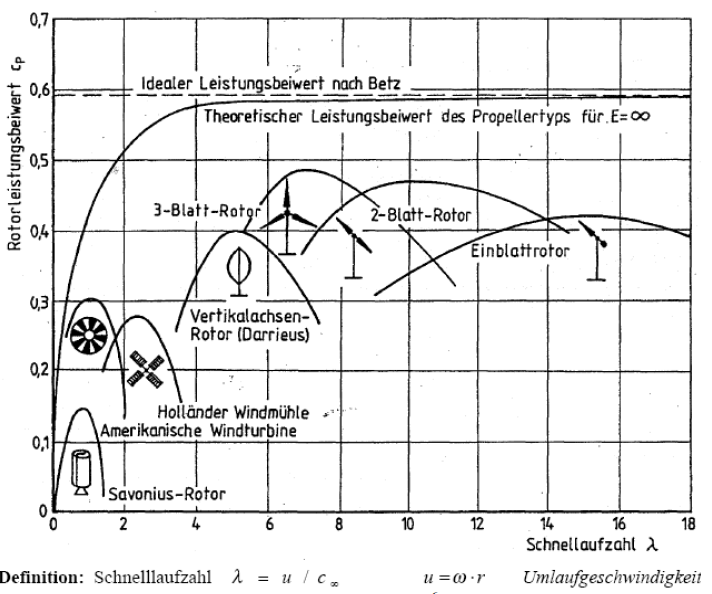

mit Parabel meint er den Wirkungsgrad. (CP wert)
wobei dieser nur aus einem Grund Parabel förmig ist:
sobald die Nennleistung erreicht ist, kann diese nicht mehr weiter steigen.
Bei Steigender Luftgeschwindigkeit steigt aber weiterhin die Energie der Luft, ergo sinkt der CP wert.
Das eine Anlage bei Langsamer Luft kaum Energie erzeugt lässt sich auch nicht ändern.
denn Windanlagen müssen die Energie aus der Kraft des Windes Gewinnen.
wenn der wind keine Kraft hat, kann auch keine Leistung erzeugt werden.

Ich würde mal sagen, ich bin ein großer Depp.:heilig: Ich habe aus der Strömungslehre noch die Parabelform (des Wirkungsgrades!!) im Kopf und die Legende nicht weiter beachtet. (diese Sonntage,...)
Siehe Anhang.
Ja stimmt schon - der interessante Bereich geht erst bei 10m/s Windgeschwindigkeit los.:)
Sorry, für meinen Windenergie-Laien-Fehler.
PS: Es herrscht hier wirklich eine angenehme Gesprächskultur. Trotz eindeutigem Fehler meinerseits habt ihr mich freundlich darauf hingewiesen.:daumen:

Und 10m/s ist schon ziemlich windig. Daher liegt man in der Regel im Bereich, wo die Leistung der WKA extrem stark schwankt. Und das macht sie einfach für Stromnetze kaum brauchbar.
Der Cp-Wert ist für die Hersteller natürlich interessant, denn eine Abweichung vom Optimalwert wäre ein Verlust der Leistungsfähigkeit.
