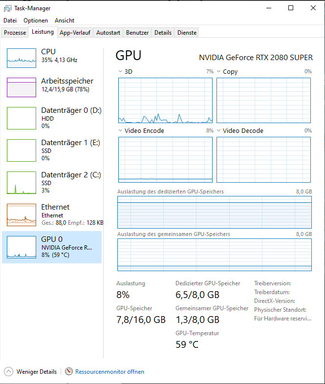

ich habe mir eine neue RTX 2080 Super, einen AMD Ryzen 5 3600 mit Mainboard und eine neue Samsung SSD 860 EVO gegönnt. Meine Hoffnung und Erwartung war, dass ich mit dem neuen System auf über 120 FPS in Warzone kommen sollte, doch ich dümple immernoch bei 85-100 FPS herum. Habe ich zu hohe Erwartungen oder läuft da im System irgendwas nicht rund? Bottleneck usw kann ich eher ausschließen, schließlich schaffe ich im normalen Multiplayer oder auf der kleinen Map die 140 FPS. Ist irgendwas mit der Grafikkarte? Spiele auf 1080p, niedrigste Einstellungen, nur die Texturen sind auf Normal...

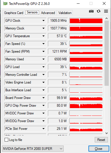

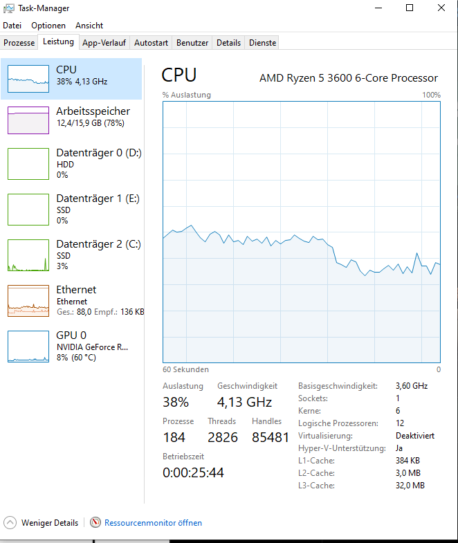

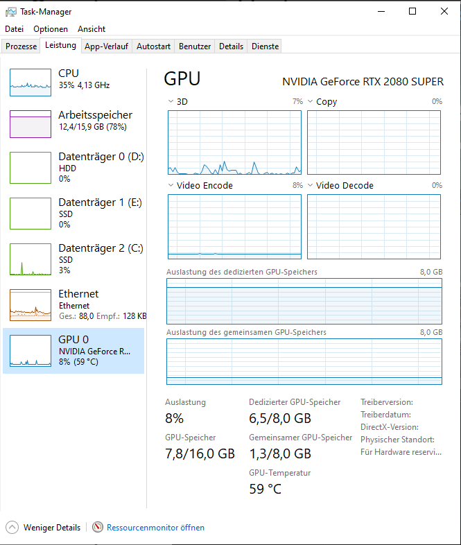

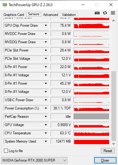

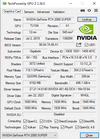

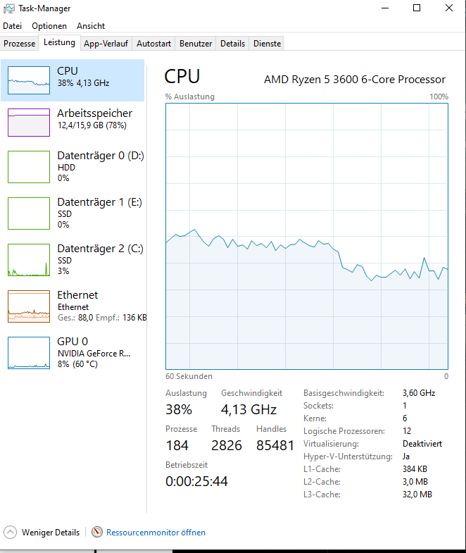

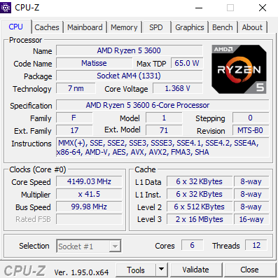

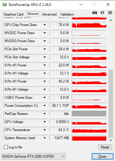

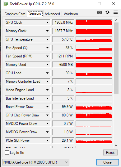

Dateianhänge sind Screenshots von GPU-Z, weil ich doch stark von einem GPU-Problem ausgehe.
Es ist nichts angehängt.
Gerade gesehen, my bad. Das Workaround nehme ich direkt in Angriff, danke! :)

Grafikkarte scheint Idle, da CPU durch den Ram ausgebremst wird und nicht hinterherkommt.

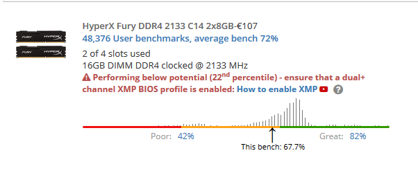

userbench runterladen, laufen lassen, zum Ergebnis verlinken

https://www.userbenchmark.com/UserRun/39369462

RAM ist definitiv richtig gesteckt, hoffe die Antwort auf deine Taktfrage geht aus dem benchmark hervor? Scheint ja echt übel zu sein mit dem RAM, aber ich muss zugeben, dass der auch schon so seine jahre auf dem Buckel hat >.<

Der Ram ist wie schon gesagt seeeehr lahm.
Grundsätzlich würd ich Userbench nicht empfehlen, die Seite ist in der Vergangenheit mehrmals mit komischen Wertungskriterien aufgefallen, welche immer für Team Blau ausgegangen sind wenn AMD ne neue CPU präsentiert hat. ;)

Bei der Auslastung der Graka nicht in den Taskmanager schauen. Der Zeigt (je nachdem was Du eingestellt hast) alles mögliche an, aber nicht die Auslastung der Graka. Dort besser das Nvidia-Overlay (Alt+R) benutzen oder den Afterburner.
Wenn die Graka voll ausgelastet ist, dann nutzt es nicht am RAM zu stellen, wenn die Graka sich langweilt bringt das RAM ein paar Prozent Leistung.

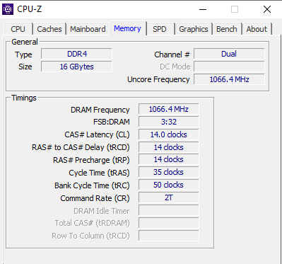

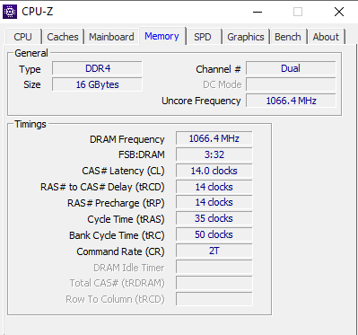

lade bitte nochmal einen Screen vom CPU-z "Reiter MEMORY" hoch. Danke.
Da wird 2133 stehen, so wie schon die Artikelnummer uns mitteilt und Userbench bestätigt hat.
Der Unterschied zwischen DDR4-2133 zu DDR4-3200 Ram bei Warzone macht im ~10-18FPS etwa aus.

@psy187 siehe Anhang :)

Allgemein bin ich weiterhin im CPU Limit - meine FPS droppen manchmal auch knapp auf 100 und gleichzeitig geht die Auslastung der Grafikkarte runter.
