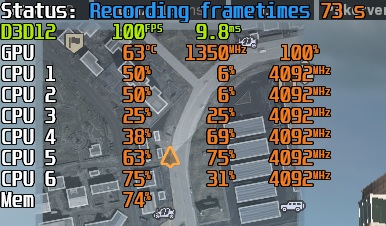

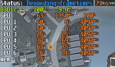

Also anscheinend sind weder CPU noch GPU das Problem. Habe jetzt mal das Workaround von @xdave78 ausprobiert, das kam beim Vergleich von niedrigsten zu höchsten Grafikeinstellungen heraus (mittlerer Wert = GPU Auslastung). Habe jetzt immer die durchschnittlichen Auslastungen genommen, hoffe das passt.
Könnt ihr das so bestätigen?

Woran erkennst du das? An CPU Clock der auf beiden Screenshots bei nahezu 4,2 liegt? Heißt das, dass mein Ryzen 5 3600 mich bottleneckt?
An der Auslastung der Graka. Die liegt weit unterhalb von 95%. D.h. sie wartet auf Daten von der CPU.
Und Dein Ryzen flaschenhalst Dich in Deinen Einstellungen. Du bräuchtest nur an zwei Reglern drehen, dann würde der böse Flaschenhals verschwinden, aber Dein Ziel sind ja mehr FPS und nicht der böse Flaschenhals.

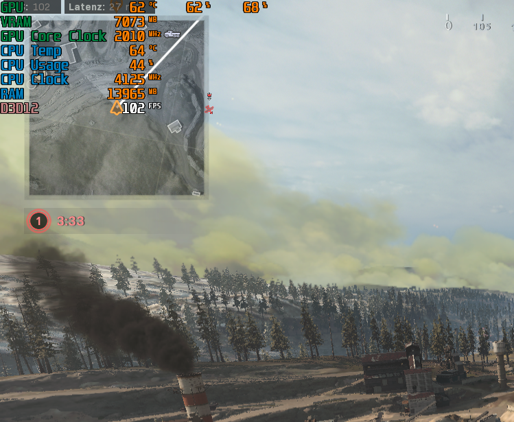

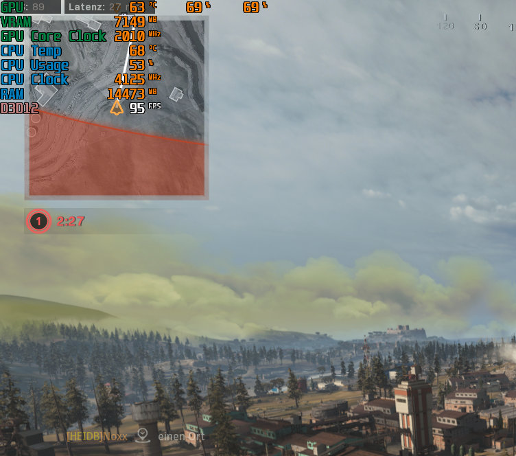

hier mal zwei schnelle Runden (unter 2minuten) in Warzone
Grafiksettings alles auf Low, Auflösung FullHD bei 100% Rendern.
~ 104-114 fps, GPU läuft auf Anschlag
ps: ich hatte mal gelesen das man ein paar FPS bei CoD Modern Warfare (Warzone) heraus holen kann wenn man das Field of View erhöht.
